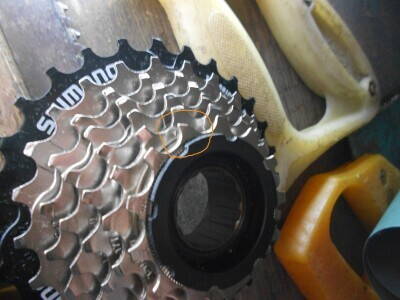

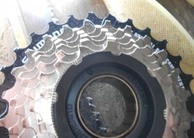

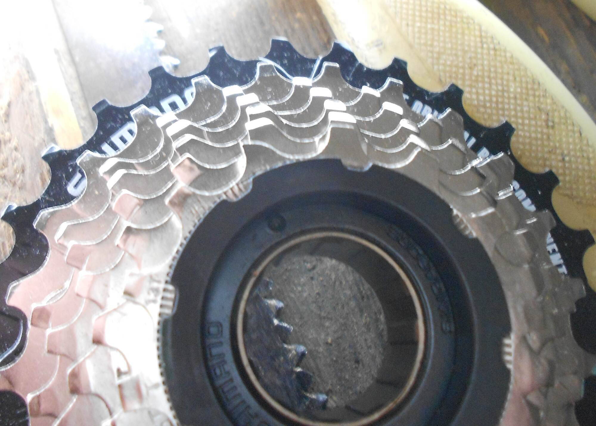

Купил намедни сию трещетку в велостиле. По приезду домой обнаружил что один зуб как бы "слизан" с правой стороны. Это брак или с этим можно жить? Или ехать менять?
Опыта у меня мало, судить об этом не могу.
Прикладываю фото.

Так и надо, это для плавного переключения

Это хорошая новость, спасибо!

Я Вам скажу,без этих насечек на звёздах о нормальном переключении передач не может быть и речи! :facepalm:
На китайских noname трещётках звёзды вообще гладкие, там часто надо чуть-чуть дальше на рычажок манетки нажимать,чтоб цепь зацепилась за желаемую звезду!
P.S.Я помню на первом велосипеде не мог нормальное переключение передач настроить на такой "гладкой" трещётке! :facepalm:
Неделю ипался! Вроде настроил и всё переключается,но то переключается,то-нет!
Потом шимано трещётку купил и вспоминаю этот китай,как страшный сон!
ТС,правильно сделал,что нормальную трещётку купил!
