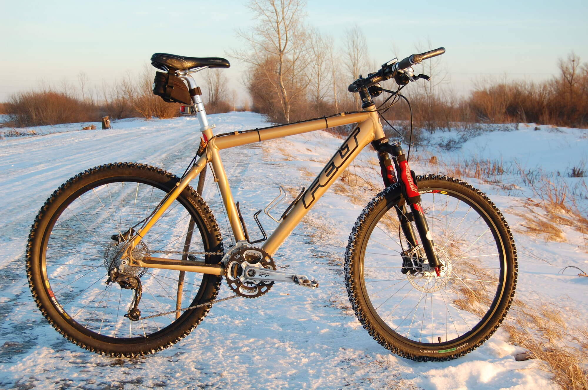

Сообщения: 402
Изображения: 26
Город: Барнаул
Зарегистрирован:03.10.2007
Crypto3D писал(а):
Watsoon писал(а):
Намалювати пензликом, як останній шар фарби. А потім під лак. Можна зробити трафарет з малярного скотчу, а потім залити балоном.
Это будет максимально сложно . Учитывая что раму будут красить порошком.
Отправлено с моего iPhone используя Tapatalk
Это легко, заказываешь трафарет на плотерной резке, клеишь его на раму и с балончика закрашивваешь надпись, снимаешь трафарет и несешь раму обратно в полимерку закрыть полимерным лаком. Только надо краску в балоне предварительно проверить выдержит ли 180градусов в печке.
Три рамы так красил.))
DSC_1428.JPG [ 813.82 КБ | Просмотров: 1892 ]
