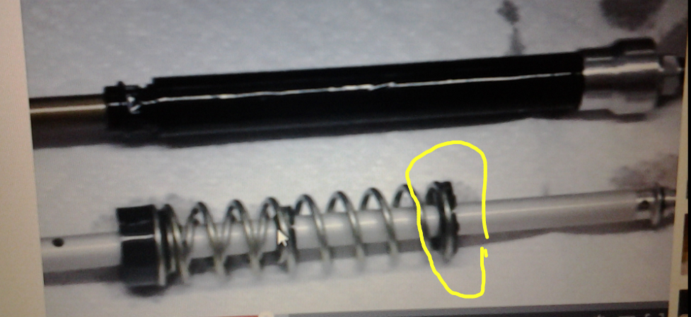

Вилки запчасть-1.png [ 602.52 КБ | Просмотров: 1876 ]
На рисунке выделена желтой линией пластиковая деталь, которая крепиться к пружине и ходит по направляющей. Вопрос в том что она не плотно сидит на направляющей и от етого посторонний шум при роботе вилки, должна ли лета вулкан пластиковый так болтаться, и как ее можно снять. Заранее буду благодарен за совет. Сам в Киеве, может ктото объяснит за бутылочкой пифффка, сока, стаканчиком чая, кофе......

В Suntour Epicon подобная конструкция. Эта пластиковая деталь по-идее плотно прижимается поршнем воздушной камеры при накаченой вилке и болтаться не может.

С тобой полностью согласен, но есть когда ета пластиковая штука во время нагрузки на сжатие отходит от посадочного места и опять возвращаеться, тогда и появляется характерный звук этой штучки с пружиной.

Она должна ходить.
И у многих тоже шумит. Это норма катай убивай.
п.с. сколько масла в штанах залито?
