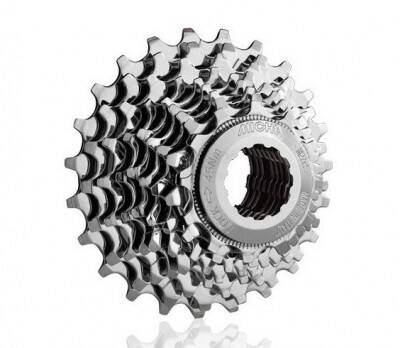

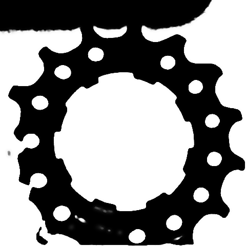

Помогите опознать
девятериковую кассету MICHE !
Комментарий к файлу: Нужна такая кассета 9 сп.
Мое фото 43.png [ 35.99 КБ | Просмотров: 7880 ]

На фотографии 8-риковая кассета под 8-риковый барабан ExaDrive - ED8
Существовали и попытки поставить 9 звездочек на ED8 барабан, как от Campagnolo
так и от Miche.
У меня сейчас на крокодиле как раз стоит втулка Miche с барабаном ED8 и кассетой Miche-9

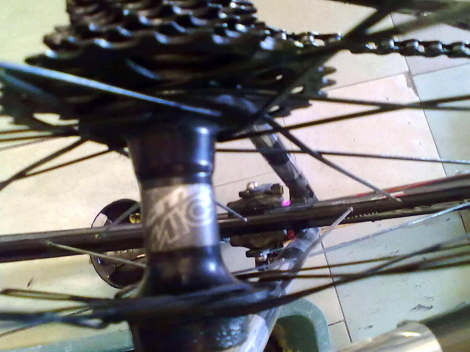

Пора заменить кассету,
а как она звется и какие аналоги подойдут на этот барабан ?
Комментарий к файлу: Втулка miche
04012011047.jpg [ 194.79 КБ | Просмотров: 7844 ]
