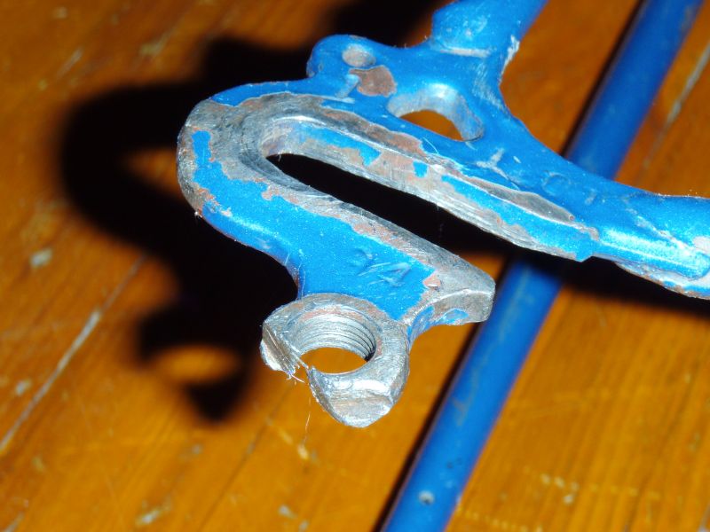

Проще показать, чем объяснять
Какие варианты реабилитации? (в плане, использования и в дальнейшем функции петуха)

Есть модели турнеевских задних переключателей, которым петух вообще не нужен.

Контактной сваркой приваривать шинку, натфелем/напильником растачивать и резать резьбу.
знаю, так и ездил в свое время. но идея все же в использовании уха.
может его нафик отпилить и.. я слышал есть накладные..
да уж.. в мастерскую мне дорога ) надеюсь там такое делают.
