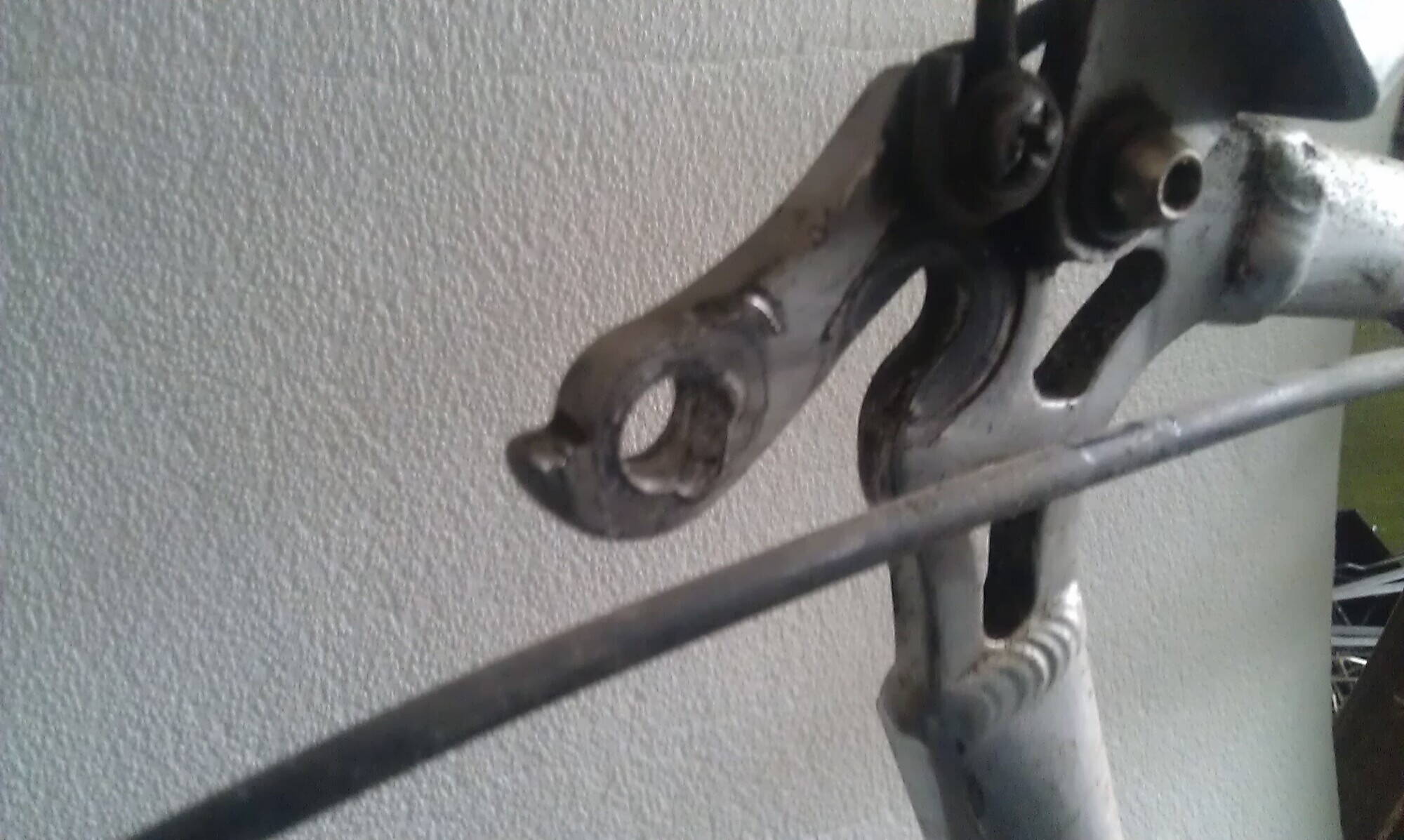

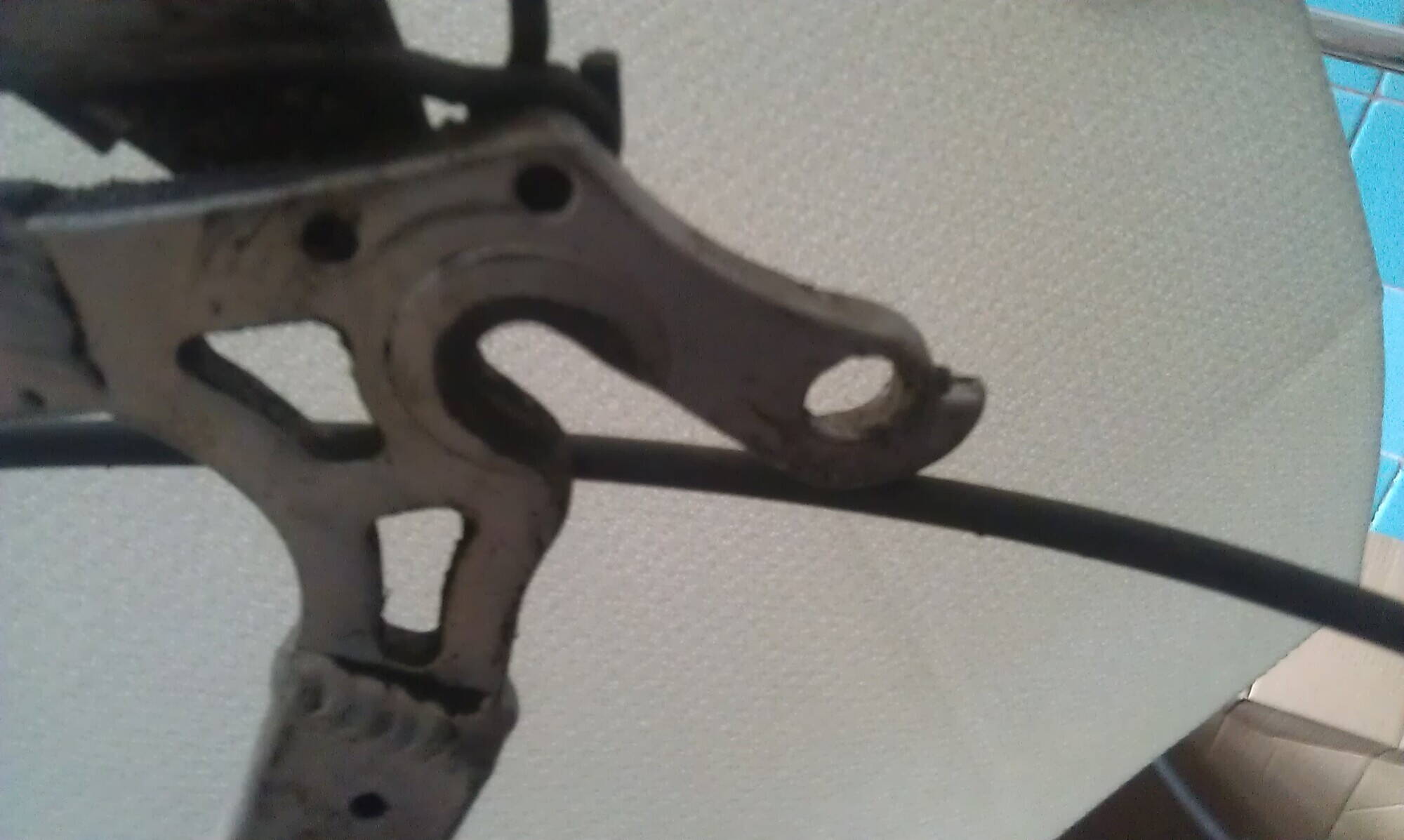

Нужен совет, провернуло заднюю перекидку и сорвало резьбу на раме (Pride).
Что делать?
Можно ли восстановить? если - да, то кто может?
Подскажите...
Заранее спасибо.
Тому кто поможет (советом) - упаковка (6 банок пива) доставлю по городу)))
Кто поможет делом - оплата труда.
Спасибо.

Выкинь фотки беды. Возможно сорвало только резьбу на петухе. В магазине возможно купить новый.
СообщениеДобавлено: 17.02.2013 20:30
Сообщения: 3866
Зарегистрирован:14.03.2010
поменяйте просто петух :smile:

заднюю перекидку переворачивай рукой в нормальное положение, там пружина.
Сам с такой ситуацией столкнулся как то. Что за резьбу сорвало?

Как мне подсказали, эта часть рамы называется - петух. Вот в нем слизало резьбу. А где можно переварить его?

продажей велосипедов прайд занимается "Велопланета", следовательно обслуживание и детали проще всего найти, обратившись к тамошним механикам. :)

переваривать ничего не надо, там петух на двух болтах крепится, вот его и надо поменять, стоит около 30 гр в велопланете.
Хм, там нет болтов, это крайняя часть рамы... она приварена...
Ну вот как на этой раме:

ну перекидка-то задняя и крепится к такой штуковине , которая кому-то серьгу, кому-то петуха напоминает, откуда и название ее, она люминиевая, чтобы, если что, то сломаласьименно она, а не рама, крепится к раме болтами, как написал Гост. если уж что-то произошло с креплением, и Вы не знаете, что, то, соответственно, дорога только к механику.

выложи фото.по ссылке рама без петуха.смотри-http://veloplaneta.com.ua/catalog/components/?order=ordering&sort=DESC&tip-komponenta=rami-sergi-na-ramy&page=6 IOleg +

СообщениеДобавлено: 19.02.2013 11:34
Сообщения: 26
Зарегистрирован:10.09.2012
AlexIl
Выложил фото, посмотрите, плиз
