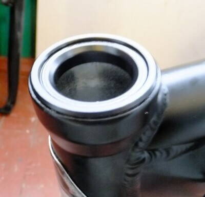

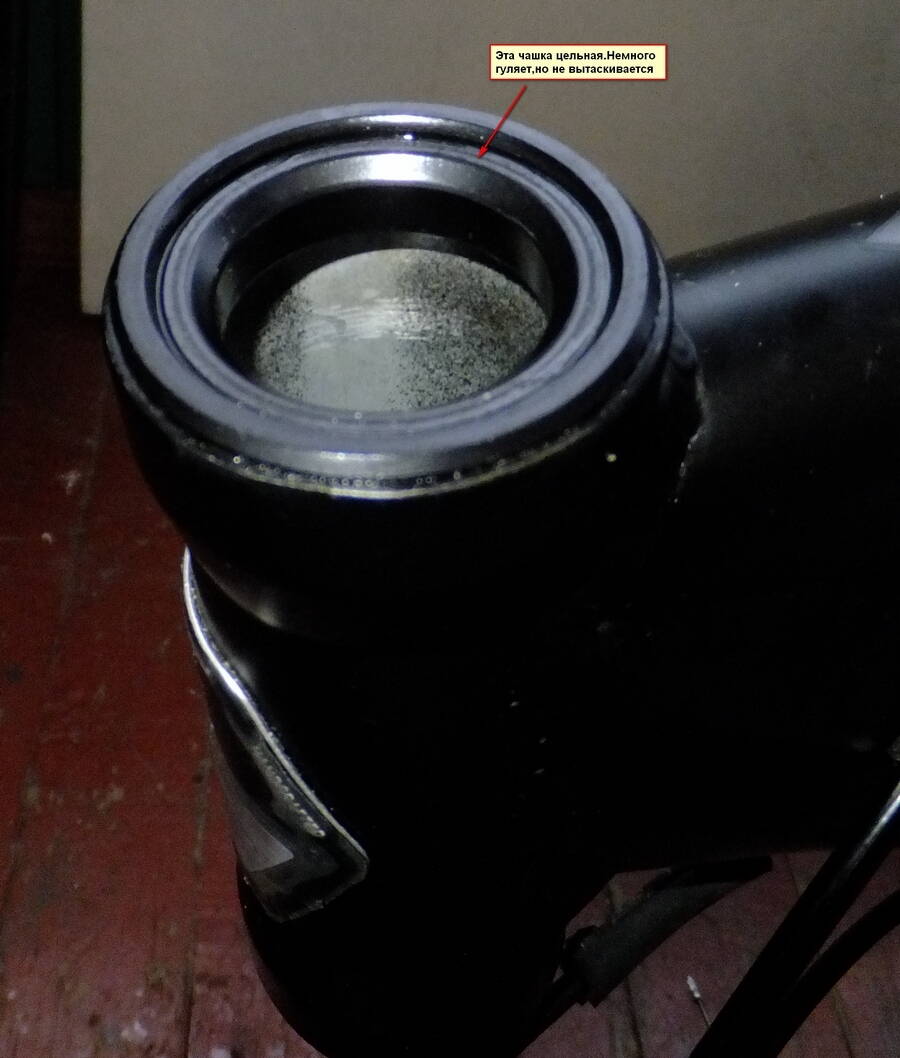

Помогите пожалуйста кто знает.Прикупил неделю назад Bergamont helix 5.2.Ехал домой(по Киеву) как раз был снег .В нижний подшипник рулевой попала вода+видимо песок.Уже дома в краматорске разобрал.Рылся целый день искал инфу.Здесь" РУЛЕВАЯ КОЛОНКА
BGM COMP, A-HEADSET, SEMI INTEGRATED, ZS44/28.6 | ZS44/30 (1 1/8")" стоит полуинтегрированная рулевая с закрытыми или катриджными подшипники не понятно.Промыл WD.Думал верхняя крышка подшипника снимается-не идет.Нигде не могу найти как устроена конкретно эта рулевая и как ее разбирать.
Как смазать:
1 выбить чашку и на месте разобраться с подшипником(не лучший вариант)
2 как то снять крышку подшипника и смазать.Не знаю как сильно нужно бить если это сепараторный ,но просто закрытый.А если картриджный?

Сильно напоминает рулевую Neco. Сегодня довелось такую впрессовывать. Идет сразу в сборе чашка с насыпным подшипником.Для человека без особых требований хватает на год максимум. Если подохла - выбить с чашками и купить нормальную, разборную, благо стандарт ZS44 очень распространен. выбивать что бы промыть - не вариант, можно стакан испортить.

Ну не то чтобы подохла,а как смазать?!Смазка густая не проходим,жидкая вытечет.Хоть и промывал,а песочек хрустит.
В домашних условиях возможно осуществить?Пока не знаю какие возможности в нашем городе есть.

тут только вытаскивать и так уже мазать\мыть\менять. проще уж поменять на реально разборную и более реальную. у меня тож полуинтеграшка на 44мм долго выбирал купил не дорогую на шарах о там все полегче будет в плане смазки\ухода.
(по первой фотке кстати скажу что как то уж больно странная конструкция у верхней чашки)

Я не знаю снимается она или нет,не хочетхя что нибудь сломать ,погнуть.
