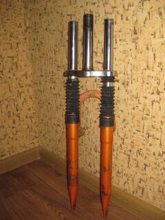

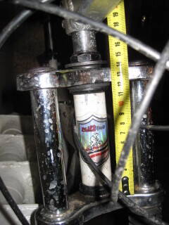

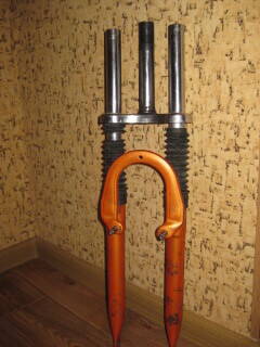

У меня беда с вилкой,при торможении люфтит(немного уходит назад) Вилка двухкоронка, купить аналогичную не представляется возможным. Подскажите, можно ли поменять на обычную амортизационную вилку, что нужно знать при выборе вилки. Может Вы какую посоветуете? Или ее еще можно отреставрировать?
Зарание спасибо!!!

любая новая однокоронка, даже начального уровня принесет гораздо больше радости чем эта :)
например, эта viewtopic.php?f=44&t=95401
Если у Вас ободные тормоза (вибрейки), смотрите чтоб на вилке для них были крепления, не купите вилку с коротким штоком, и подходить должна под Ваш вес если пружинная.
Похоже что рулевой стакан под дюймовый шток (устаревшего образца), хороших вилок с таким стандартом уже не выпускают..

шток дюймовый, резьбовой, вилок с подобным штоком нет нормальных, или идти на барабан, покупать какашку за 150грн, или колхозить чашки, или менять и раму тоже

Можно и имеющуюся отремонтировать. Ну ... болты насквозь, сварочка...
