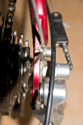

Настоящие джентельмены ездят на таких складных двуподвесах.
Обратите внимания на систему передач: планетарка + кассета.
