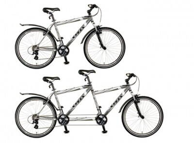

Я, кажется, начинаю определяться. Наверное, я куплю одинарный велосипед и ещё одну раму. И из двух рам сварю одну двойную.
nav630little.jpg [ 138.9 КБ | Просмотров: 1563 ]

Зарегистрирован:13.09.2006
При такой конструкции рама будет не жесткой.
Нужна, как минимум, еще одна труба, которая соединит головную трубу первой рамы с подседельной трубой второй рамы.
