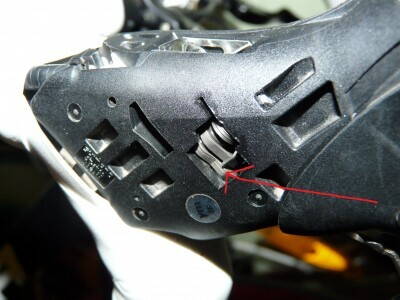

Суть проблемы: при переключении малым лепестком на более малую звезду все идет нормально, но как только звезды кончаются (а так как не видно какая передача я по инерции давлю на лепесток еще раз) и мне после этого холостого нажатия приходится скидывать на одну звезду по больше, раздается жуткий хруст. После долгого разбирательства я выяснил в чем проблема.
Вот фото,тут видно что "язычек" провалился, такое состояние он принимает после холостого нажатия (вроде как хочу на 11 звезду переключить, которой нет)

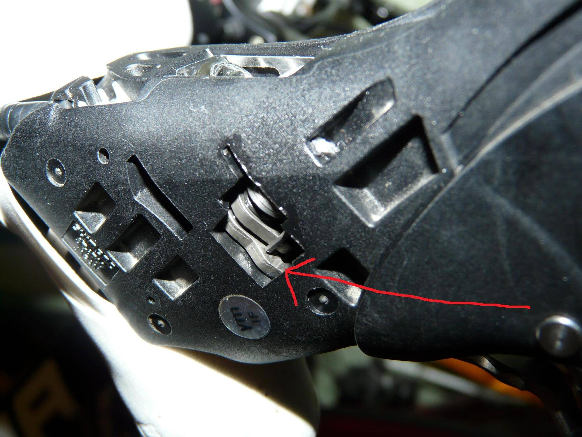

а вот такое положение норма.
P1080826.JPG [ 341.25 КБ | Просмотров: 2895 ]
как я заметил при переключении барабан внутри поворачивается и щелкает, тем самым откидывая этот "язычек", после холостого переключения щелкать нечему и лепесток остается там, чем и мешает переключению в другую сторону.
Если кто то сталкивался и знает как это исправить пожалуйста подскажите, буду рад любой информации.

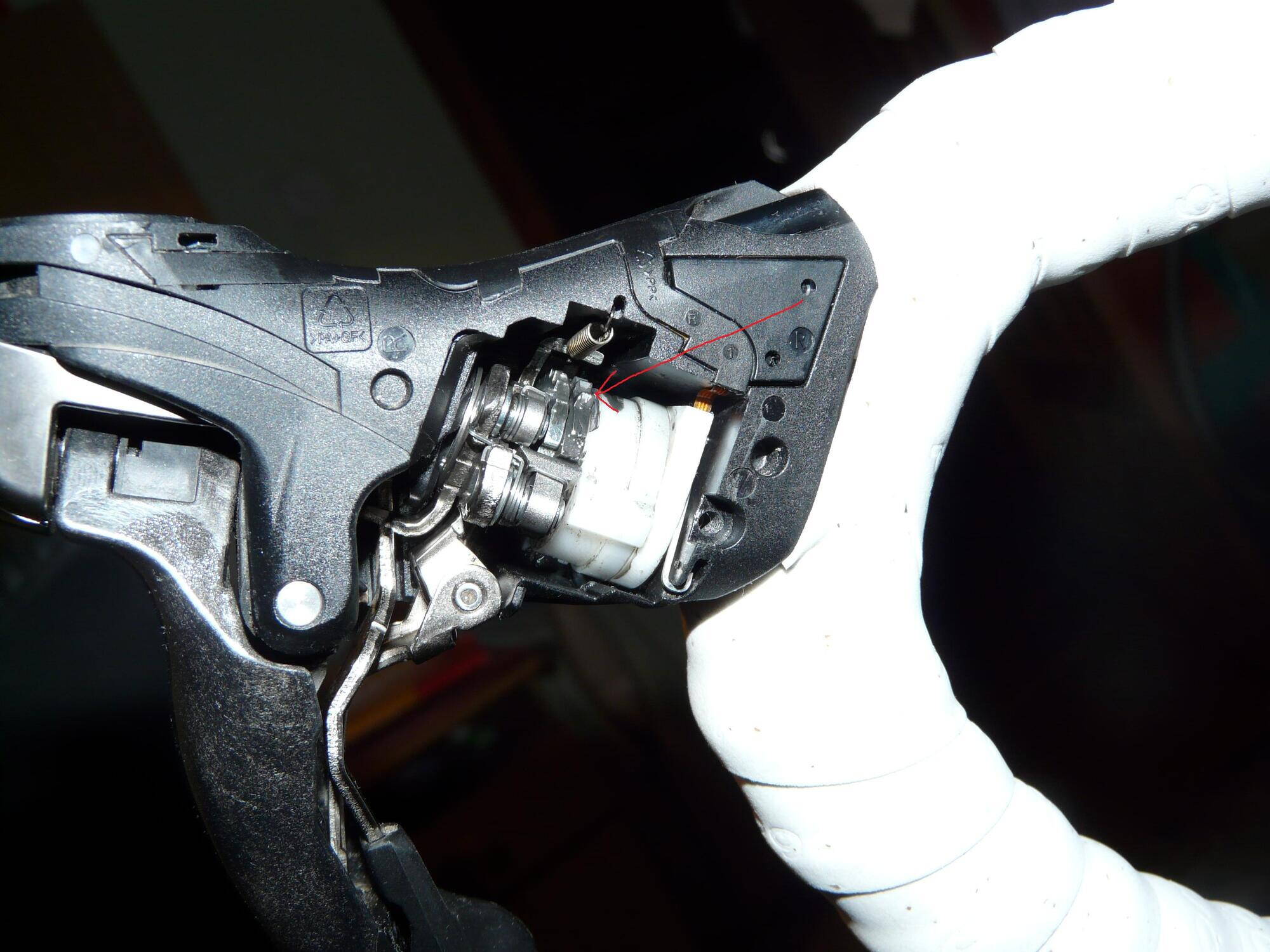

Вот фото с другой стороны
P1080829.JPG [ 628.37 КБ | Просмотров: 2857 ]
стрелкой помечена та часть барабана которая цепляется за то "язычек" что с другой стороны дуала.
Этот злосчастный "язычек" я не вынимал при разборке, только ту часть барабана что на новой фотке и вообще при разборе я причину зацепа не обнаружил. Обнаружил только после в собранном виде. Этот "язычек" имеет свободный ход, т.е. он без пружины. Он перемещается когда давишь на малый лепесток дуала (тот что перебрасывает с больших звезд на малые) когда звезды еще есть то происходит щелчок (сброс троса на 1 передачу) и "язычек" возвращается. Когда звезды кончаются, то "язычек" не возвращается в этом вся проблема.

посмотрел фотки и наконец-то понял, что имеется в виду.
язычок же открыт с левой стороны, попробуй его подвигать в запавшем положении чем-нибудь, отверткой или шипчиками например, если сможешь вернуть в правильное положение и у него просто нет свободного хода, то я бы грешил на масло (масло для цепи хоть и жидкое но со временем густеть может, зависит от того какое масло конечно) или соринку какую-нить, и промывал бы как говорил, если намертво запал, то проверить бы правильность сборки - посмотреть в крайнем положении (когда все передачи сброшены) на барабан с той стороны, где язычок - во что он может там упираться.

Он свободно возвращается простой отверткой, особо поддевать и не надо. Он не возвращается сам из крайнего положения (когда самая маленькая звезда и еще раз лепесток двинуть) потому что барабан не щелкает, трос ведь вытянут в этот момент на максимум. Не понимаю как раньше работало, может что то не давало двигать лепесток когда звезда стояла самая маленькая..... Но стало заедать не после того как я разобрал.... ничего не понимаю.
