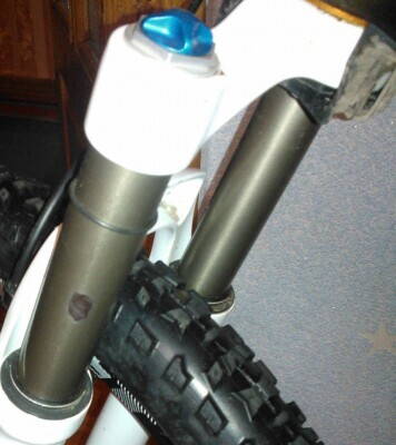

обновлю тему, это страшно? можно ли так ездить? можно ли заделать и отшлифовать, отполировать? если нет, то где купить и во сколько выйдет цена ног с конусным штоком на вилку fox float 120 2010?

 Заголовок сообщения: Re: fox замена ног
СообщениеДобавлено: 03.03.2013 17:19
Сообщения: 2560
Зарегистрирован:07.03.2009
А тут по фотке не видно всей серъезности проблемы. Если это вмятина миллиметр глубиной - то беда. Ели просто сдерта анодировка на 0,1 мм - туда-сюда еще. Давайте посчитаем чем вы рискуете :) . В левой ноге грубо говоря ничего нету. Попадание внутрь песка и другой гадости грозит порчей... ног которые и так уже того. Ну еще башинг убъется - но это тоже расходник. Больше там ломаться нечему. Вот если бы это была правая нога - тогда беда-беда, ибо в правой демпфер и там должно быть стерильно всё.

Байк получил не такая уж и страшная коцка оказалась, она была отпалирована и чуть сняло анодировку, осталась маленькая ямочка, бушинки сальники-пыльники не трет, за три года юзания масло там чуть поменяло цвет, пока буду юзать так, и возможно попутно искать ноги.
