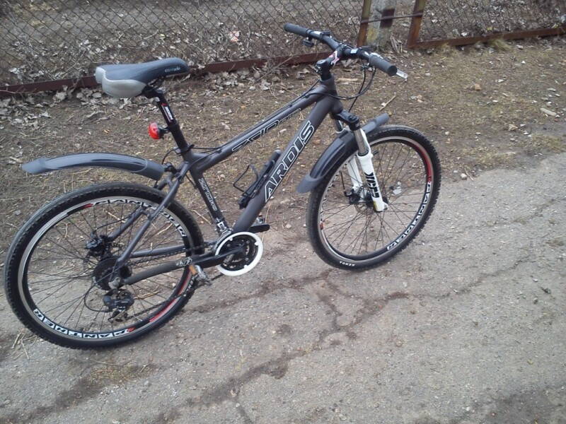

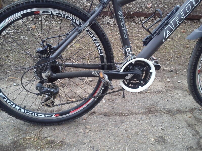

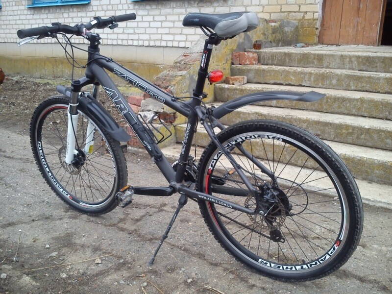

Гляньте кто нибудь на вскидку , выдержит ли такая рама дядю весом в 120 кг ..рама алюминь... 17,5

Рама выдержит если не скакать сильно, вопрос в другом - выдержит ли его подседельный штырь. Если весу 120 кг, то рост наверное 180-190 и ноги длинные, для езды придется выдвинуть сильно штырь и получится хороший рычаг. Штырь может сломаться и привести к неприятным последствиям..

Ростовка рамы маловата.А вообще-то я отъездил на Ардис Лазер(двухподвес) несколько лет(110кг+рюкзак с картошкой :D ) и хоть-бы хны!

Я бы больше волновался, сколько под 120 кг проживёт зумовский подсидел, который заметно играет и под моими 72.

Колеса кстати хорошие, в смысле плохие конечно, но хорошие в данном варианте - выдержат! Меня подобное катает уже 3ий сезон, восьмирят конечно,но тянут :roll: Там обод под ВИ, а втулки под диск, тяжелые, что чугун, но такой обод вытягивает тушку :D

подсидел пониже нужно, а то разкурочит раму
