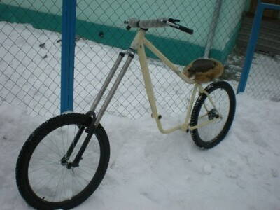

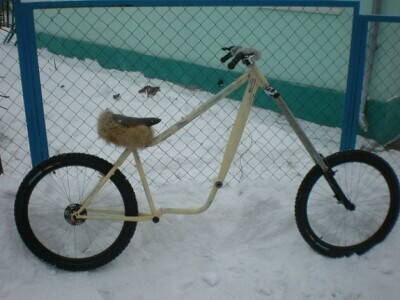

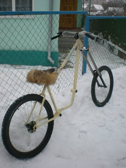

44GpvbNp084.jpg [ 88.5 КБ | Просмотров: 2653 ]
D-q9Mzf3Adk.jpg [ 90.99 КБ | Просмотров: 2653 ]
jJSs2fA7pro.jpg [ 87.63 КБ | Просмотров: 2653 ]

чёта мне кажется шо колени будут цепляться за уши, шатуны же будут установлены не под сиденьем, а на нижней трубе впереди, правильно?

Небудут !!!! я сидел пробовал,если че, то подниму немного сиденье!!!!!

 Заголовок сообщения: Re: Решил сделать чоппер. часть 2
СообщениеДобавлено: 25.12.2012 17:26
Сообщения: 665
Зарегистрирован:17.12.2007
Так нечего еще критиковать/хвалить, кроме очень спорного исполнения вилки. Но про него вам в прошлой теме рассказывали.
Вы соберите, тогда будет что обсуждать :smile:
СообщениеДобавлено: 25.12.2012 17:30
Сообщения: 101
Город: Днепропетровск
Зарегистрирован:14.03.2012
та чем вам эта вилка неугодила ????????? нормальная крепкая вилка
СообщениеДобавлено: 25.12.2012 17:38
Сообщения: 1498
Изображения: 86
Зарегистрирован:19.11.2009
Вилке нужна вторая корона.
http://www.youtube.com/watch?feature=pl ... iO6R4P1yxY
У вашей вилки ноги раза в три длиннее. Соответственно и моменты сил при наезде на препятствие в разы больше.
Одна из самых страшных вещей для велосипедиста -- разлом вилки в районе запрессовки рулевой трубы в корону.
СообщениеДобавлено: 25.12.2012 17:50
Сообщения: 101
Я этих вилок могу наделать вагон и маленькую тележку. Увалю эту вилку, сделаю себе новую !!!!
TREK Marlin 2012 29"er
Чоппер Конь-Огонь
СообщениеДобавлено: 25.12.2012 18:09
Сообщения: 665
Я ж говорил - недостатки вашей вилки описывались в прошлой теме, которую вы создали
Замечание про необходимость второй короны также абсолютно верное. При такой длинне ног и угле рулевой альтернативных вариантов нет.
Не совсем так. Правильнее вот так "Увалю эту вилку, вставлю новые зубы, залечу содраные об асфальт куски кожи, сниму гипс и сделаю себе новую". Кол-во вослицательных знаков - по желанию.
СообщениеДобавлено: 25.12.2012 18:23
Сообщения: 101
я несобираюсь на нем ганять по ухабам и с крутых гор, для этого у меня есть другие велосипеды, этот вел для тихой умереной езды
