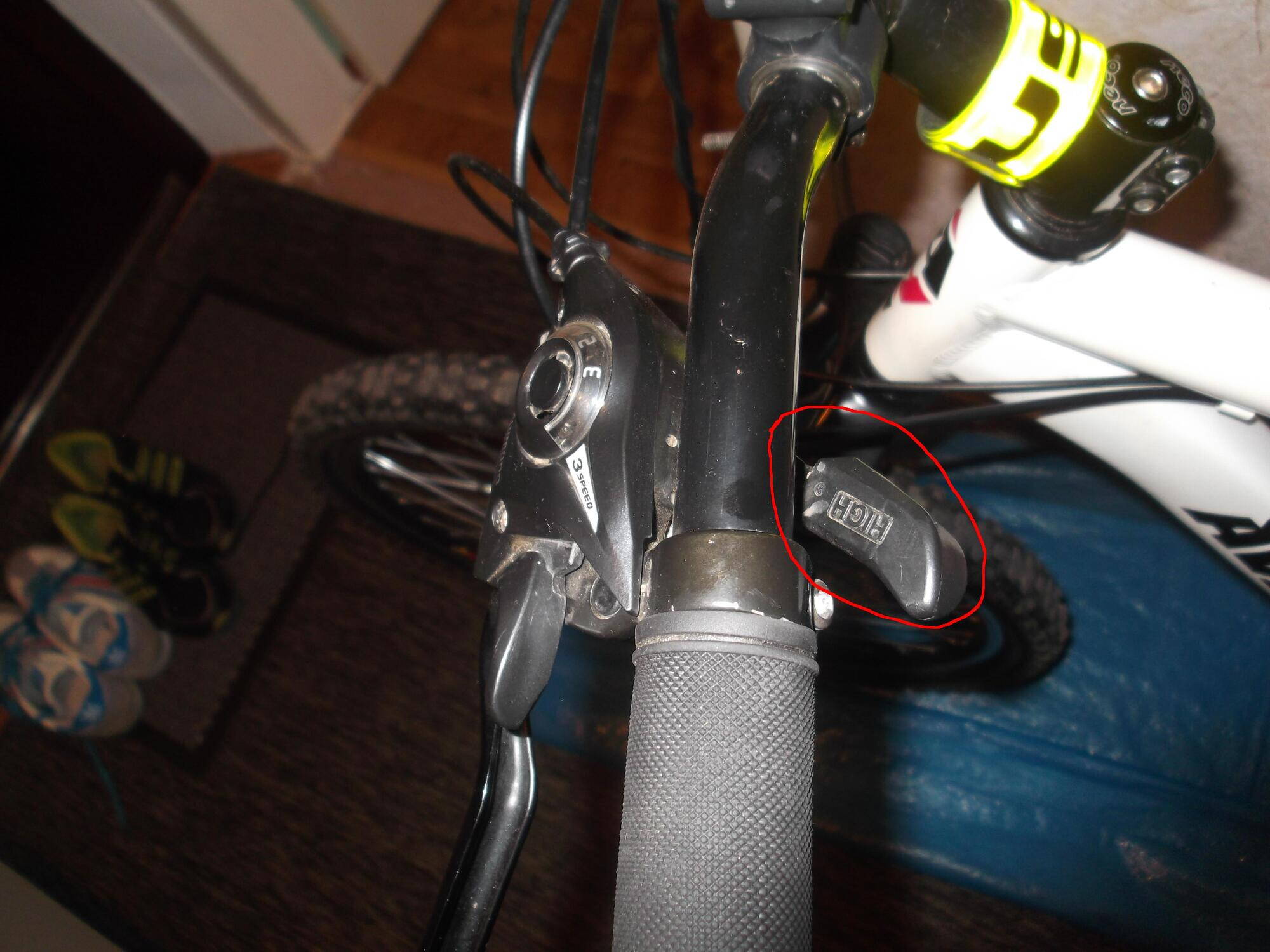

Заметил что на манетке(передней)шатается рычаг переключения,который отвечает за переключения Вверх(up),хотел подкрутить,но так и не понял как,там с низу есть болт под рогом,но там какой то не понятный ключ нужен,и я вообще не уверен что ето он,подскажите пожалуйста :biker:
Элементарно Ватсон! На крышке рычага,снизу винтик, откручиваешь, под ним гаечка на 8... подтягиваешь, там правда стопоры должны удерживать гайку, но у тебя они походу разошлись... Вообщем затянешь гайку и будет тебе счастье!;-)
я пытался открутить с низу крышку рычага,но там фиг знает какой ключ,слизывается

ааа.. все розобрался! спасибо Greek!!!
