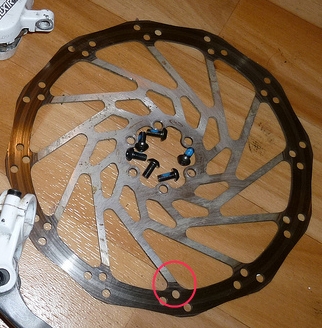

Важно то какой высоты тормозная поверхность на роторе и какой высоты накладки на колодках, если они совместимы можно использовать любые ротора с любыми колодками.
Вот пример использования ротора с узкой дорожкой с широкими высокими колодками -
Низ колодки стучал по лепесткам диска, иногда отбивает в тормозную ручку. В идеале такие диски нужно использовать с длинной и низкой колодкой типа вот этой-
При полной совместимости след на диске должен выглядеть вот так -
Т.е. когда тормозная поверхность колодки полностью вмещается в высоту тормозной дорожки.
Я в таком случае подкладывал шайбы между калипером и адаптером.
По моим наблюдениям - абсолютно пофиг,чей ротор и колодки.
Да шайбы как вариант, но не ясно как будет снашиваться та часть колодки которая будет над диском... еще вариант спилить лишнюю колодку бормашинкой... :)

Сообщения: 8380
Город: Харьков, ХГ
Зарегистрирован:01.11.2006
кстати я даже метку маркером на тормозной дорожке ставил, чтобы точно видеть площадь захвата и регулировал шайбами. сейчас на моем подвесе сзади штатно можно регулировать в пределах 2х см вверх вниз, там уши овальные.
