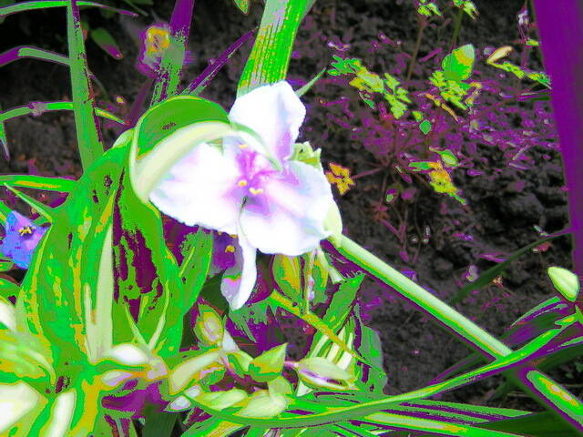

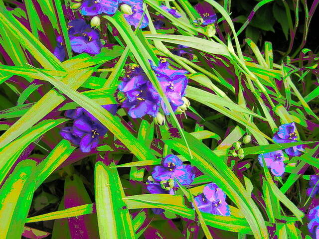

Всем добрый день!
Имеется фотоаппарат Olympus Camedia C-760 UltraZoom 2004 года!
Все это время работал отлично, но пару дней назад начался баг!
Выкладываю фото, которые сделал им! Баг появляется на всех режимах!
Вопрос: что с фотиком и как это лечится?
Подскажите адреса хороших мастерских!
Заранее благодарен!
P6070133 (640х480).jpg [ 203.53 КБ | Просмотров: 2099 ]
P6070134 (640х480).jpg [ 254.51 КБ | Просмотров: 2089 ]

serigni- у тебя экран накрылся. Belax- попробуй перепрошить. Это делается 2 секунды. Если не поможет значит железо накрылось. Хотя по опыту- лучше собрать на новый фотик, чем возится с мастерскими и их ценами и 80% мудаков, которые там работают.

Pixel Mapping есть! Включал и не раз, не помогает! В мастерской сказали, что накрылась матрица. Ремонт бессмыслен, т.к. модель фотика старая и найти на нее запчасти будет проблематично (тем более качественные).

Вообще фотки солнечного неба получаются зачетные! А фотиком нормально можно снимать в режимах сепии и черно-белом!А ремонту фотик, к сожалению, не подлежит!

Если он у тебя фотографирует в сепии и чб без заметных артефактов, т.е. нету подмены полутонов то возможно дело и не в матрице... Картинка строится програмно, а тот красный цвет который на фотках- самый сложный для сенсора и регулируется (гасится или выравнивается) алгоритмами производителя. И такое впечатление что эти алгоритмы сбились. Попробуй фотнуть в рав или что там у тебя, бо у джипега есть постобработка, а рав сохраняет чистую какртинку. Если всё нормально- залей новую прошивку, всё обнулится и фотик заработает заново. Хотя зделай это в любом случае.
