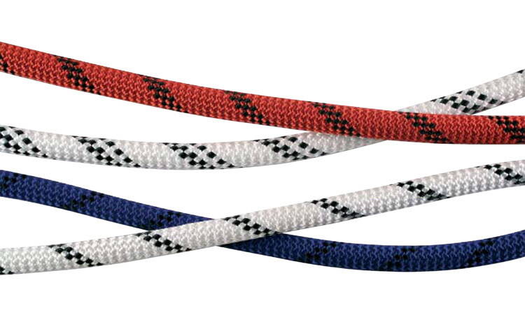

Janus, посмотрите, пожалуйста, вот так выглядит Тендон в продаже:
tendon-static.jpg [ 106.66 КБ | Просмотров: 5754 ]
Как и любая новая верёвка, красиво.

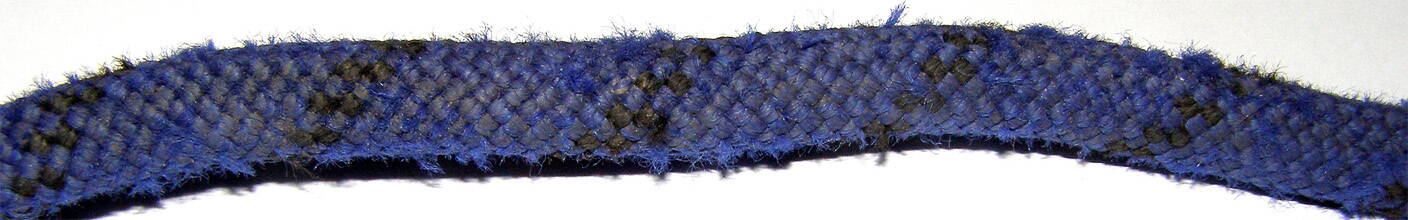

А теперь сравните, вот тот же Тендон после некоторого времени в работе:
tendon.jpg [ 154.71 КБ | Просмотров: 5754 ]
А тот же Юкроп, к примеру, годами остаётся гладеньким, несмотря на интенсивное использование. Что этому причина? Вот как мне видится процесс разрушения оплётки. Каталка, когда человек съезжает на ней по верёвке, сильно натягивает и изгибает верёвку. Максимальные деформации происходят, естественно, у края радиуса изгиба верёвки, т.е., в оплётке. Кроме того, при трении верёвки о бобышки тоже локально тянутся нити оплётки. Неоднократно протягивая верёвку между бобышками, поочерёдно и неравномерно натягиваются разные стороны оплётки. Нити некоторых верёвок спокойно выдерживают такие нагрузки многократно. У тендона с этим плохо. Что тому причина - качество полиамида, длина микроволокон, или ещё что - вопрос к специалистам, но нить в оплётке статики тендона быстро лохматится. Я полагаю, что тендон пускает одну и ту же нить и в оплётку, и в сердцевину, только в оплётке она крашенная. Если я ошибаюсь, поправьте меня. Заключение для меня очевидно: нить у тендона не износостойкая. Возможно, сейчас что-то изменилось, и тендон стал лучше, тогда нужно указывать конкретные года выпуска и пр., а я к этому не готов :) Только харьковская верёвка может конкурировать по лохматости оплётки с Тендоном :) Учитывая, как вы правильно заметили, немалую цену, я не вижу смысла брать статику тендон для SRT и вообще, для чего угодно... даже по сходной цене.
