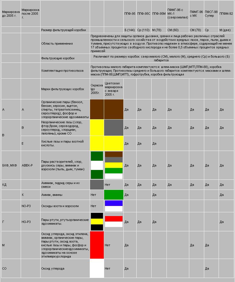

Газовое предупреждение.В виду того что у нас в канализацию сливают все что угодно.
Азот.
Острые отравления возникают при работе с концентрированной азотной кислотой, в производстве удобрений, при взрывных работах, во всех случаях, когда образуется высокая температура (сварка, взрывы, молния) и т.д.
Симптомы: одышка, рвота, головокружение, состояние опьянения, потеря сознания и глубокая кома. Смерть может наступить в первые часы после отравления.
Первая помощь. Должна проводиться в состоянии полного покоя больного по описанным выше принципам (покой, тепло, непрерывное вдыхание кислорода). Для уменьшениямучительного кашля - кодеин или дионин. Внутривенно - 1 мл 10 % раствора глюконата кальция. Банки на спину.
Аммиак.
Острые отравления возможны при чистке выгребных ям, канализационных труб, в производстве соды, удобрений, органических красителей, сахара и т.д.
Симптомы. В легких случаях отравления отмечается раздражение носоглотки и глаз, чиханье, сухость и першение в горле, охриплость, кашель и боли в груди. В более тяжелых случаях - жгучая боль в горле, чувство удушья, возможет отек гортани, легких, токсический бронхит, пневмония.
При попадании концентрированных растворов в желудочно-кишечный тракт образуются глубокие некрозы, в острой стадии приводящие к болевому шоку. Массивные пищеводно-желудочные кровотечения, асфиксия в результате ожога и отека гортани, тяжелая ожоговая болезнь, реактивный перитонит. В более поздние сроки развивается сужение пищевода, антрального и пилорического отделов желудка. Смерть может наступить в первые часы и сутки от болевого шока, а в более поздние сроки - от ожоговой болезни и присоединившихся осложнений (массивное кровотечение, аспирационная пневмония, перфорация пищевода и желудка, медиастинит).
Первая помощь. Вывести пострадавшего из токсической среды и промыть пораженные участки кожи и слизистых оболочек глаз большим количеством воды. Пить теплое молоко с боржоми или с содой.
Лечение: Режим молчания. При спазме голосовой щели и явлении отека гортани - горчичники и согревающий компресс на шею, горячие ножные ванны. Вдыхание паров лимонной или уксусной кислот, масляные ингаляции и ингаляции с антибиотиками. В глаза закапывать каждые 2 часа 30 % раствор сульфацила натрия, 12 % раствор новокаина или 0,5 % раствор дикаина. В нос - сосудосуживающие средства (3 % раствор эфедрина). Внутрь - кодеин (0,015 г), дионин (0,01 г). Внутривенно или подкожно - морфин, атропин, при удушье - трахеотомия.
Бром.
Острые отравления парами брома возможны в химической, фото, кино и кожевенной промышленности, в производстве ряда красителей и др.
Симптомы: при вдыхании паров брома возникают насморк, слезотечение, слюнотечение, конъюнктивит. Характерна коричневая окраска языка, слизистой оболочки рта и конъюнктив. Иногда появляются значительные носовые кровотечения и аллергические явления (сыпь, крапивница и др.). Острый бронхит и пневмония, возможен отек легких .
Первая помощь. Вынести пострадавшего из отравленной зоны. Снять одежду, обмыть пораженные участки кожи спиртом. Вдыхание кислорода.
Лечение: Ингаляции щелочные и с 2 % раствором тиосульфата натрия. Пить теплое молоко с боржомом или с содой. Внутрь с пищей 10-20 г в сутки хлорида натрия (поваренная соль). Внутривенно 10 мл 10 % хлорида кальция. Внутрь Ц димедрол , пипольфен - по 0,025 г. Сердечные средства.
Сернистый газ.
Острые отравления возможны в производстве серной кислоты, в металлургической промышленности, пищевой, нефтеперерабатывающей и др.
Симптомы: насморк, кашель, охриплость, першение в горле. При вдыхании сернистого газа более высокой концентрации - удушье, расстройство речи, затруднение глотания, рвота, возможен острый отек легких .
Первая помощь - см. Азот.
Сероводород.
Острые отравления возможны в производстве сероуглерода, в кожевенной промышленности, в грязелечебницах, на коксохимических заводах и нефтеперерабатывающих. Сероводород содержится в сточных водах, в клоачных газах. Смертельная концентрация в воздухе: 1,2 мг/л.
Симптомы: насморк, кашель, резь в глазах, головная боль, тошнота, рвота, возбуждение. В тяжелых случаях - кома, судороги, токсический отек легких.
Первая помощь. Вынести пострадавшего из отравленной атмосферы. Промыть глаза теплой водой, закапать стерильное вазелиновое масло (2-3 капли), при резкой боли - 0,5 % раствора дикаина. Носоглотку промыть 2 % раствором питьевой соды. При кашле внутрь - кодеин (0,015 г). При остановке дыхания и сердечной деятельности - непрямой массаж сердца и искусственное дыхание . Лечение отека легких см. выше.
Угарный, светильный газ (окись углерода).
Отравление возможно на производстве, где угарный газ используется для синтеза ряда органических веществ (ацетон, метиловый спирт, фенол и т.д.), в гаражах при плохой вентиляции, в непроветриваемых вновь окрашенных помещениях, а также в домашних условиях при утечке светильного газа и при несвоевременно закрытых печных заслонках в помещениях с печным отоплением (дома, бани).
Симптомы: потеря сознания, судороги, зрачки расширяются, резкий цианоз (посинение) слизистых оболочек и кожи лица.
Смерть обычно наступает на месте происшествия в результате остановки дыхания и падения сердечной деятельности. При меньшей концентрации окиси углерода появляются головная боль, стук в висках, головокружение, боли в груди, сухой кашель, слезотечение, тошнота, рвота. Возможны зрительные и слуховые галлюцинации. Отмечаются покраснение кожных покровов, карминно - красная окраска слизистых оболочек, тахикардия, повышение артериального давления. В дальнейшем развиваются сонливость, возможен двигательный паралич при сохраненном сознании, затем потеря сознания и коматозное состояние с выраженными клонико - тоническими судорогами, непроизвольным отхождением мочи и кала. Зрачки резко расширены с ослабленной реакцией на свет. Нарастает нарушение дыхания, которое становится непрерывным, иногда типа Чейна-Стокса. При выходе из коматозного состояния характерно появление резкого двигательного возбуждения. Возможно повторное развитие комы. Часто отмечаются тяжелые осложнения: нарушение мозгового кровообращения, субарахноидальные кровоизлияния , полиневриты , явления отека мозга, нарушение зрения. Возможно развитие инфаркта миокарда, Часто наблюдаются кожно-трофические расстройства (пузыри, местные отеки с набуханием и последующим некрозом), миоглобинурийный нефроз. При длительной коме постоянно отмечается тяжелая пневмония.
Первая помощь. Прежде всего немедленно удалить отравленного из данного помещения, в теплое время года лучше вынести на улицу. При слабом поверхностном дыхании или его остановке начать искусственное дыхание .
Лечение: Способствуют ликвидации последствий отравления растирание тела, грелки к ногам, кратковременное вдыхание нашатырного спирта. Больные с тяжелым отравлением подлежат госпитализации, так как возможны осложнения со стороны легких и нервной системы в более поздние сроки.
Необходимо твердо знать, что поскольку ведущим в развитии отравления является недостаток кислорода вследствие поступления окиси углерода в организм, то главное внимание должно быть уделено кислородотерапии, лучше всего под повышенным давлением. Поэтому, если отравление произошло недалеко от центра оксигенобаротерапии. следует приложить все старания к тому, чтобы больного в первые часы после отравления доставить в такое лечебное учреждение. Для купирования судорог и психомоторного возбуждения можно применять нейролептики, например аминазин (1-3 мл 2,5 % раствора внутримышечно, предварительно разведя в 5 мл 0,5 % стерильного раствора новокаина) или хлоралгидрат в клизме.
Бемегрид, коразол, аналептическая смесь, камфора, кофеин при этих явленияхпротивопоказаны . При нарушении дыхания - по 10 мл 2,4 % раствора эуфиллина в вену повторно. При резком цианозе (посинении) в 1-й час после отравления показано внутривенное введение 5 % раствора аскорбиновой кислоты (20-30 мл) с глюкозой . Внутривенное вливание 5 % раствора глюкозы (500 мл) с 2 % раствором новокаина (50 мл), 40 % раствор глюкозы в вену капельно (200 мл) с 10 единицами инсулина под кожу.
Фтор.
Фтористый натрий (входит в состав эмалей, служит для консервирования древесины). Фтористый водород, плавиковая кислота, фторсодержащие соли. Смертельная доза: 10 г фторида натрия.
Симптомы: возникают боли в животе, развиваются слезотечение, саливация (обильное выделение слюны), резкая слабость, рвота, жидкий стул. Дыхание учащается, появляются подергивания мышц и судороги, сужение зрачков. Пульс учащен, артериальное давление снижено, возможно мерцание предсердий. Смерть наступает при явлениях общей сердечно-сосудистой недостаточности. Иногда бывает поражение почек.
Первая помощь. При действии фтора и фтористого водорода - см. Хлор. При отравлении плавиковой кислотой - см. Кислоты.
Лечение: При отравлениях фторсодержащими солями - промывание желудка через зонд предпочтительно известковой водой или 1 % раствором хлорида кальция, солевое слабительное. Атропин (1 мл 0,1 % раствора) под кожу повторно, сердечно-сосудистые средства. Димедрол (2 мл 1 %раствора) подкожно. Хлорид кальция или глюконат кальция (по 10 мл 10 % раствора) в вену повторно. Борьба с обезвоживанием организма Ц внутривенное капельное введение физиологического раствора и раствора глюкозы до 3000 мл в сутки.
Лечение коллапса. Витаминотерапия: витамины B 1 (3 мл 5 % раствора) в вену повторно, В6 (2 мл 5 % раствора), В 12 (до 500 мкг.). Лечение почечной недостаточности см. здесь .
Хлор.
Вдыхание концентрированных паров может привести к быстрой смерти в результате химического ожога и рефлекторного торможения дыхательного центра. В менее тяжелых случаях появляются резь в глазах, слезотечение, мучительный приступообразный кашель, боли в груди, головная боль, диспепсические расстройства. Прослушивается много сухих и влажных хрипов, развиваются явления острой эмфиземы легких, тяжелая одышка и цианоз слизистых оболочек. Возможна тяжелая бронхопневмония с подъемом температуры и развитием токсического отека легких. При незначительном отравлении преобладают явления острого ларингита, трахеита, трахеобронхита. Чувство стеснения в груди, сухой кашель, сухие хрипы в легких.

Справочная информация.
Перечень выпускаемых марок поглощающих и фильтрующе-поглощающих коробок приведен в ТаблицеМарка коробки Назначение
А для защиты от паров органических соединений (бензин, керосин, ацетон, бензол, толуол, ксилол, сероуглерод, спирты, эфиры, анилин, галоидорганические соединения, нитросоединения бензола и его гомологи, тетроэтилсвинец, фосфор- и хлорорганические ядохимикаты);
В для защиты от кислых газов и паров (сернистый ангидрид, хлор, сероводород, синильная кислота, хлористый водород, фосген, фосфор- и хлорорганические ядохимикаты);
Г для защиты от ртути и ртутьорганических соединений;
Е для защиты от мышьяковистого и фосфористого водорода;
ВР для защиты от кислых газов и паров, радионуклидов, в том числе радиоактивного йода и его соединений;
И для защиты от радионуклидов, в том числе от органических соединений радиоактивного йода;
К для защиты от аммиака;
КД для защиты от аммиака и сероводорода;
МКФ БКФ для защиты от кислых газов и паров, паров органических соединений мышьяковистого и фосфористого водорода (но с меньшим временем защитного действия, чем коробки марок А и Б);
Н для защиты от оксидов азота:
СО для защиты от оксида углерода;
М для защиты от оксида углерода в присутствии паров органических веществ, кислых газов, аммиака, мышьяковистого и фосфористого водорода;
Б для защиты от бороводородов (диборан, пентаборан, этилпентаборан, диэтилдекарборан, декарборан) и их аэрозолей;
ФОС для защиты от паро-газообразных фторпроизводных непредельных углеводородов, фреонов и их смесей, фтор- и хлормономеров;
ГФ для защиты от газообразного гексафторида урана, фтора, фтористого водорода, радиоактивных аэрозолей;
УМ для защиты от паров и аэрозолей гептила, амила, самина, нитромеланжа, амидола;
П-2У для защиты от паров карбонилов никеля и железа, оксида углерода и сопутствующих аэрозолей;
С для защиты от оксидов азота и сернистого ангидрида.
Безымянный.jpg [ 115.66 КБ | Просмотров: 11231 ]
Если обьект закроют/заварят/затопят/взорвут - это будет на совести того, кто блевал, орал, пердел и содомировал уборщицу.Воть
СообщениеДобавлено: 02.10.2008 13:35
Сообщения: 412
Зарегистрирован:03.02.2006
В следующей таблице приведены рекомендации по использованию определенных марок коробок для защиты от смесей ряда вредных веществ. Другие технические характеристики каждого типа противогаза приведены в их описаниях.
Пары органических веществ
Противогазы с коробками марки А;
Респираторы РПГ-67, РУ-6ОМ с патронами марки А;
Облегченный противогаз ПФПМ с коробкой марки А
Пары органических веществ и кислые газы
Противогазы с коробками марок В, Е, БКФ;
Респираторы РПГ-67 и РУ-60М с патронами марки В;
Облегченный противогаз ПФПМ с коробкой марки В
Хлороформ, хлор, хлористый водород
Противогазы с коробками марок В с/ф, Е с/ф, БКФ
Бромистый метил и синильная кислота
Противогаз с коробкой марки В б/ф
Пары органических веществ и аммиак
Противогаз с коробкой марки КД;
Респираторы РПГ-67 и РУ-60М с патронами марки КД;
Облегченный противогаз ПФПМ с коробкой марки КД.
Пары органических веществ и сероводород
Противогазы с коробками марок В и КД;
Респираторы РПГ-67 и РУ-60М с патронами марок В и КД;
Пары органических веществ и пары ртути
Противогаз с коробкой марки Г;
Респираторы РПГ-67 и РУ-60М с патронами марки Г
Пары органических веществ, мышьяковистый водород, фосфористый водород
Противогазы с коробками марок БКФ и Е
Пары органических веществ, мышьяковистый и фосфористый водород, кислые газы
Оксид углерода, кислые газы
Противогазы с коробками марок СО и М
Оксид углерода в присутствии небольших количеств кислых газов (кроме хлора), мышьяковистого и фосфористого водорода, паров ртути, аммиака и смеси сероводорода с аммиаком
Противогаз с коробкой марки М
Оксид углерода, кислые газы, аммиак
Пары ртути, хлор
Противогаз с коробкой марки Г с/ф
Примечания:
1. Условные обозначения: с/ф - коробка с фильтром, б/ф - коробка без фильтра
2. Применение рекомендуемых средств защиты от смесей вредных веществ допускается при условии выполнения ТУ.
3. При наличии в воздухе аэрозолей перечисленных вредных веществ необходимо применять средства защиты рекомендуемых типов и марок с аэрозольным фильтром.
