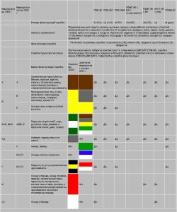

Угарный, светильный газ (окись углерода).
Отравление возможно на производстве, где угарный газ используется для синтеза ряда органических веществ (ацетон, метиловый спирт, фенол и т.д.), в гаражах при плохой вентиляции, в непроветриваемых вновь окрашенных помещениях, а также в домашних условиях при утечке светильного газа и при несвоевременно закрытых печных заслонках в помещениях с печным отоплением (дома, бани).
Симптомы: потеря сознания, судороги, зрачки расширяются, резкий цианоз (посинение) слизистых оболочек и кожи лица.
Смерть обычно наступает на месте происшествия в результате остановки дыхания и падения сердечной деятельности. При меньшей концентрации окиси углерода появляются головная боль, стук в висках, головокружение, боли в груди, сухой кашель, слезотечение, тошнота, рвота. Возможны зрительные и слуховые галлюцинации. Отмечаются покраснение кожных покровов, карминно - красная окраска слизистых оболочек, тахикардия, повышение артериального давления. В дальнейшем развиваются сонливость, возможен двигательный паралич при сохраненном сознании, затем потеря сознания и коматозное состояние с выраженными клонико - тоническими судорогами, непроизвольным отхождением мочи и кала. Зрачки резко расширены с ослабленной реакцией на свет. Нарастает нарушение дыхания, которое становится непрерывным, иногда типа Чейна-Стокса. При выходе из коматозного состояния характерно появление резкого двигательного возбуждения. Возможно повторное развитие комы. Часто отмечаются тяжелые осложнения: нарушение мозгового кровообращения, субарахноидальные кровоизлияния , полиневриты , явления отека мозга, нарушение зрения. Возможно развитие инфаркта миокарда, Часто наблюдаются кожно-трофические расстройства (пузыри, местные отеки с набуханием и последующим некрозом), миоглобинурийный нефроз. При длительной коме постоянно отмечается тяжелая пневмония.
Первая помощь. Прежде всего немедленно удалить отравленного из данного помещения, в теплое время года лучше вынести на улицу. При слабом поверхностном дыхании или его остановке начать искусственное дыхание .
Лечение: Способствуют ликвидации последствий отравления растирание тела, грелки к ногам, кратковременное вдыхание нашатырного спирта. Больные с тяжелым отравлением подлежат госпитализации, так как возможны осложнения со стороны легких и нервной системы в более поздние сроки.
Необходимо твердо знать, что поскольку ведущим в развитии отравления является недостаток кислорода вследствие поступления окиси углерода в организм, то главное внимание должно быть уделено кислородотерапии, лучше всего под повышенным давлением. Поэтому, если отравление произошло недалеко от центра оксигенобаротерапии. следует приложить все старания к тому, чтобы больного в первые часы после отравления доставить в такое лечебное учреждение. Для купирования судорог и психомоторного возбуждения можно применять нейролептики, например аминазин (1-3 мл 2,5 % раствора внутримышечно, предварительно разведя в 5 мл 0,5 % стерильного раствора новокаина) или хлоралгидрат в клизме.
Бемегрид, коразол, аналептическая смесь, камфора, кофеин при этих явленияхпротивопоказаны . При нарушении дыхания - по 10 мл 2,4 % раствора эуфиллина в вену повторно. При резком цианозе (посинении) в 1-й час после отравления показано внутривенное введение 5 % раствора аскорбиновой кислоты (20-30 мл) с глюкозой . Внутривенное вливание 5 % раствора глюкозы (500 мл) с 2 % раствором новокаина (50 мл), 40 % раствор глюкозы в вену капельно (200 мл) с 10 единицами инсулина под кожу.

Справочная информация.
Перечень выпускаемых марок поглощающих и фильтрующе-поглощающих коробок приведен в ТаблицеМарка коробки Назначение
А для защиты от паров органических соединений (бензин, керосин, ацетон, бензол, толуол, ксилол, сероуглерод, спирты, эфиры, анилин, галоидорганические соединения, нитросоединения бензола и его гомологи, тетроэтилсвинец, фосфор- и хлорорганические ядохимикаты);
В для защиты от кислых газов и паров (сернистый ангидрид, хлор, сероводород, синильная кислота, хлористый водород, фосген, фосфор- и хлорорганические ядохимикаты);
Г для защиты от ртути и ртутьорганических соединений;
Е для защиты от мышьяковистого и фосфористого водорода;
ВР для защиты от кислых газов и паров, радионуклидов, в том числе радиоактивного йода и его соединений;
И для защиты от радионуклидов, в том числе от органических соединений радиоактивного йода;
К для защиты от аммиака;
КД для защиты от аммиака и сероводорода;
МКФ БКФ для защиты от кислых газов и паров, паров органических соединений мышьяковистого и фосфористого водорода (но с меньшим временем защитного действия, чем коробки марок А и Б);
Н для защиты от оксидов азота:
СО для защиты от оксида углерода;
М для защиты от оксида углерода в присутствии паров органических веществ, кислых газов, аммиака, мышьяковистого и фосфористого водорода;
Б для защиты от бороводородов (диборан, пентаборан, этилпентаборан, диэтилдекарборан, декарборан) и их аэрозолей;
ФОС для защиты от паро-газообразных фторпроизводных непредельных углеводородов, фреонов и их смесей, фтор- и хлормономеров;
ГФ для защиты от газообразного гексафторида урана, фтора, фтористого водорода, радиоактивных аэрозолей;
УМ для защиты от паров и аэрозолей гептила, амила, самина, нитромеланжа, амидола;
П-2У для защиты от паров карбонилов никеля и железа, оксида углерода и сопутствующих аэрозолей;
С для защиты от оксидов азота и сернистого ангидрида.
Безымянный.jpg [ 115.66 КБ | Просмотров: 11251 ]

В следующей таблице приведены рекомендации по использованию определенных марок коробок для защиты от смесей ряда вредных веществ. Другие технические характеристики каждого типа противогаза приведены в их описаниях.
Пары органических веществ
Противогазы с коробками марки А;
Респираторы РПГ-67, РУ-6ОМ с патронами марки А;
Облегченный противогаз ПФПМ с коробкой марки А
Пары органических веществ и кислые газы
Противогазы с коробками марок В, Е, БКФ;
Респираторы РПГ-67 и РУ-60М с патронами марки В;
Облегченный противогаз ПФПМ с коробкой марки В
Хлороформ, хлор, хлористый водород
Противогазы с коробками марок В с/ф, Е с/ф, БКФ
Бромистый метил и синильная кислота
Противогаз с коробкой марки В б/ф
Пары органических веществ и аммиак
Противогаз с коробкой марки КД;
Респираторы РПГ-67 и РУ-60М с патронами марки КД;
Облегченный противогаз ПФПМ с коробкой марки КД.
Пары органических веществ и сероводород
Противогазы с коробками марок В и КД;
Респираторы РПГ-67 и РУ-60М с патронами марок В и КД;
Пары органических веществ и пары ртути
Противогаз с коробкой марки Г;
Респираторы РПГ-67 и РУ-60М с патронами марки Г
Пары органических веществ, мышьяковистый водород, фосфористый водород
Противогазы с коробками марок БКФ и Е
Пары органических веществ, мышьяковистый и фосфористый водород, кислые газы
Оксид углерода, кислые газы
Противогазы с коробками марок СО и М
Оксид углерода в присутствии небольших количеств кислых газов (кроме хлора), мышьяковистого и фосфористого водорода, паров ртути, аммиака и смеси сероводорода с аммиаком
Противогаз с коробкой марки М
Оксид углерода, кислые газы, аммиак
Пары ртути, хлор
Противогаз с коробкой марки Г с/ф
Примечания:
1. Условные обозначения: с/ф - коробка с фильтром, б/ф - коробка без фильтра
2. Применение рекомендуемых средств защиты от смесей вредных веществ допускается при условии выполнения ТУ.
3. При наличии в воздухе аэрозолей перечисленных вредных веществ необходимо применять средства защиты рекомендуемых типов и марок с аэрозольным фильтром.
Если обьект закроют/заварят/затопят/взорвут - это будет на совести того, кто блевал, орал, пердел и содомировал уборщицу.Воть
