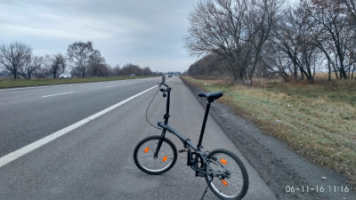

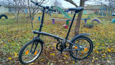

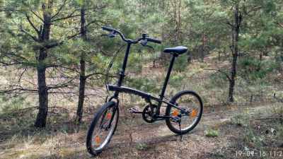

Отдыхал летом в Бердянске с семьей.
Ездили на машине.
Мне очень хотелось покатать по новому городу на велосипеде, и после недолгих( хотя конечно долгих) споров с женой было выброшено немного ненужного хлама из багажника для освобождения места под мой GT agressor.
Вообще вел был очень полезен в плане смотатся за фруктами на базар, поисков хорошей цены на товары и прочее.
Ну и конечно осмотр достопримечательностей города.
В общем Бердянск я объехал вдоль и поперек( фото и видео есть у меня в Инстаграме #zverev.zan )
Меня посетила идея приобрести для таких целей складной велосипед.
Посидел в нете, понял что лучшие из них tern, увидел цену и....
И решил собрать что то стоящее сам.
Меня полностью устраивал pride mini 3 на nexus 3, но опять эта мерзкая штука как цена.
Мониторя олх всю осень мною был куплен синглспид B'TWIN hoptown 300.
Вел в идеале , совсем не тертые покрышки , о том что он б/у говорит только немного содраная этикетка.

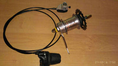

Там же купил планетарку новую.
Стоковый обод был на 28 по-моему спиц, а планетарка на 36, пришлось купить обод.
Велосипед оказался очень шустрый, быстрый, удобный .
Не смотря на колеса в 20 дюймов он неплохо справляется с неровностями дороги, думаю благодаря стальной раме.
Докупил крылья, планирую ездить на нем в любую погоду, и из маленьких колес грязь совсем не летит на велосипедиста по сравнению с мтб.
По эксплуатации втулки конечно еще масса вопросов, но думаю ответы я найду.
Фото прилагаются.

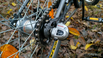

Сколько зубьев на передней и сколько на задней звездах?
По виду там не правильное соотношение, но фото мелкое, не посчитать.
Продолжение истории там >
 Заголовок сообщения: Re: Мой складной B'twin 300
СообщениеДобавлено: 12.01.2017 07:24
Сообщения: 1023
Город: пос. Новая Покровка
Зарегистрирован:17.06.2009
Трансмиссия соотношение поставил 44х19
Есть звезда на 22 т, но медленно с ней на асфальте.

а навіщо зняв заднє гальмо-вібряк? Краще розбери хаб та витягни звідти гальмівні колодки - буде значно зручніше та ще й котитиме краще.
а роверок симпатишний!
:roadbike:
СообщениеДобавлено: 12.01.2017 12:37
Сообщения: 1023
Хотелось как можно проще, чтоб без лишних тросиков. Поэтому и снял задние ви брейки, думал еще и передние снять, родной тормоз на втулке работает четко.Но не думал что ножной как то влияет на накат.

Для такого диаметра колес (20 дюймов) нормальное соотношение 44 на 16 зубьев.
Сейчас у вас слишком легкие педали и заниженная скорость.
Звезду на 19 можно понять для зимних дорог, со снегом. Но сами колёса 20 дюймов для зимы подходят плохо, тут 26+ дюймов надо.

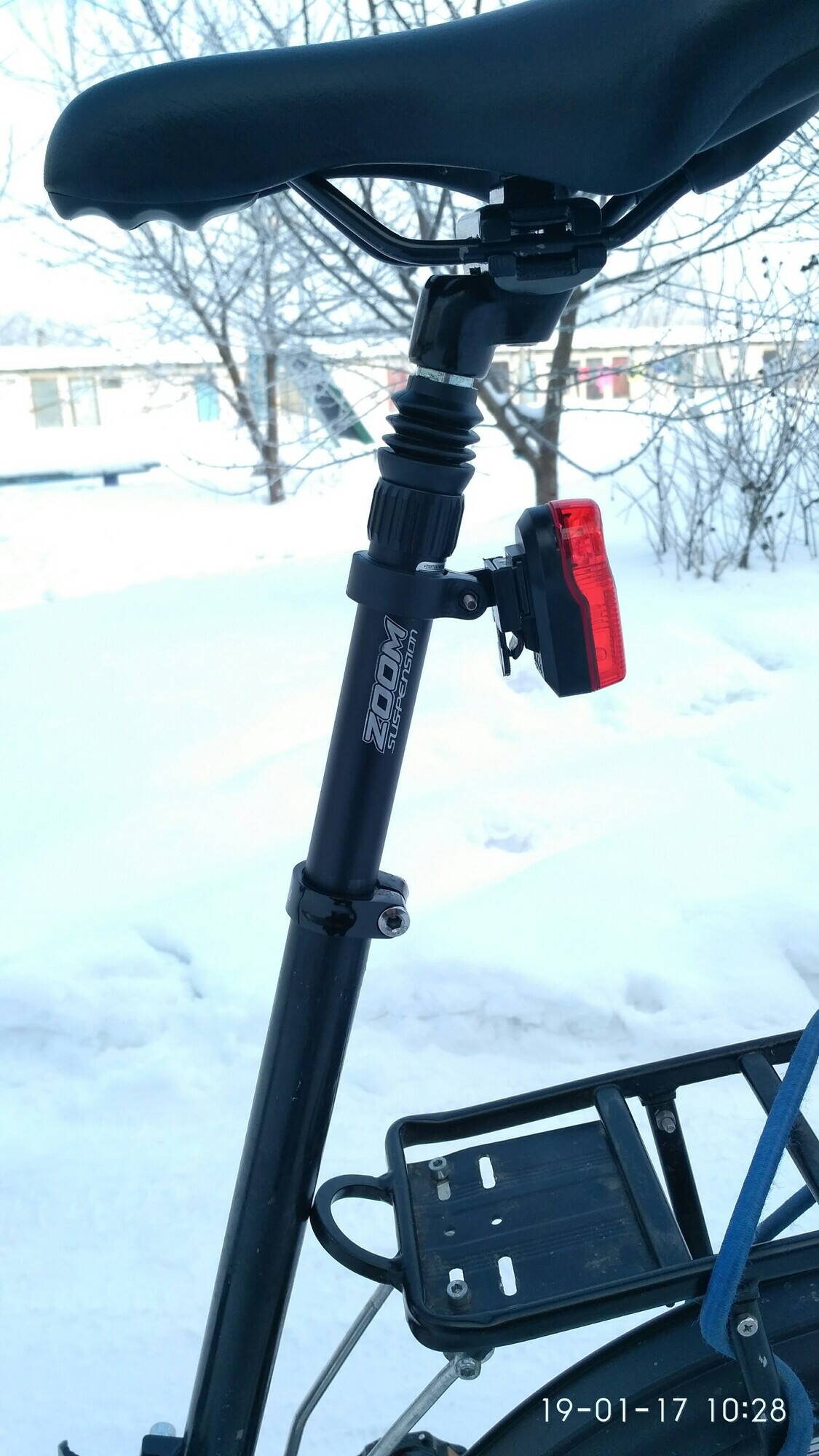

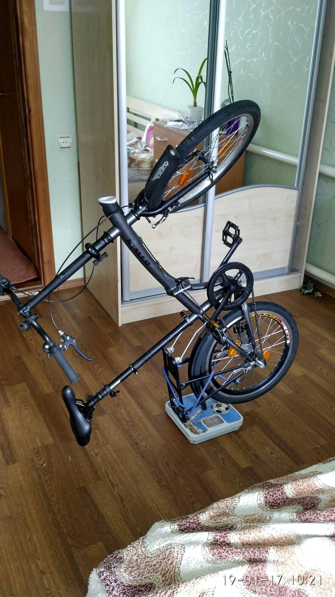

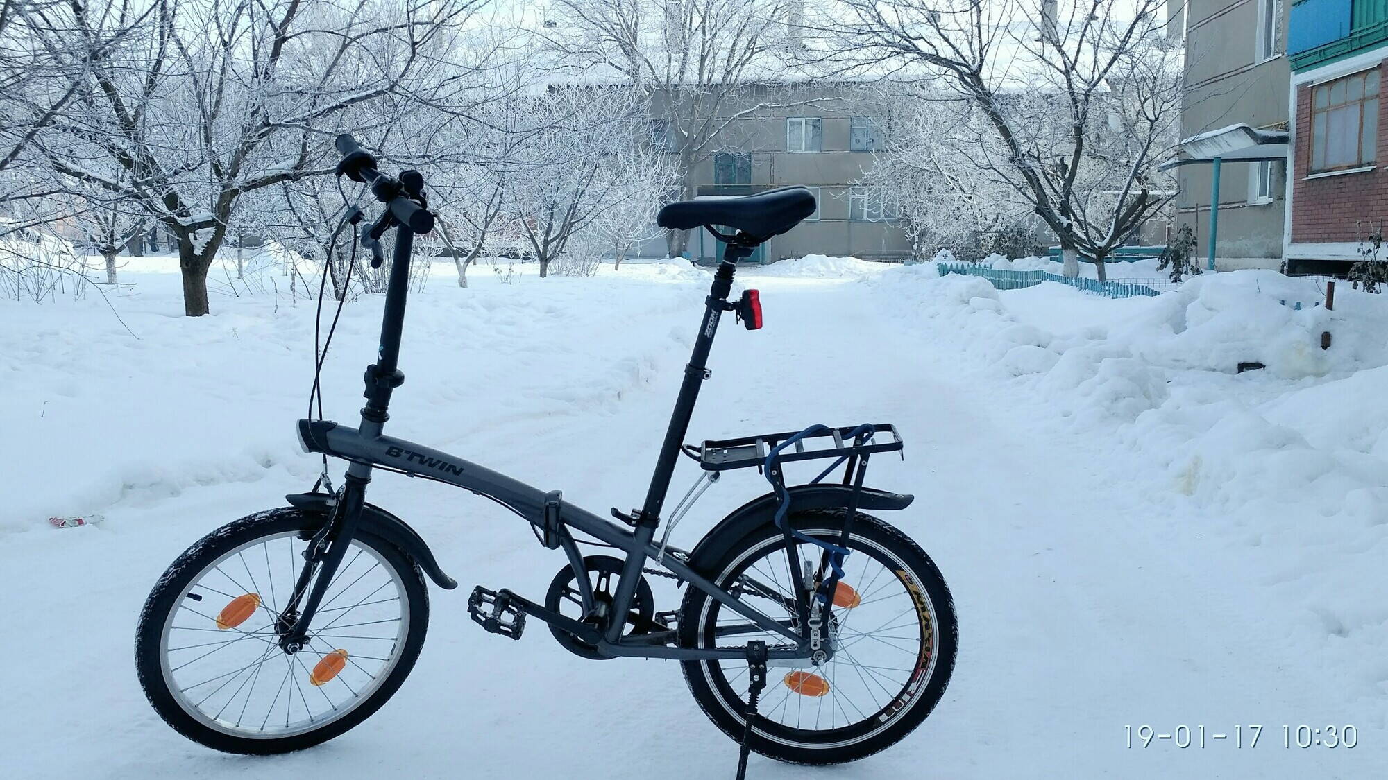

Итак продолжаю.
Почитав форум по складным велосипедам на веломания, было решено удленнить подседельный штырь, а так же чтоб снять нагрузку с рамы, был установлен штырь с аммортизатором .
Еще поставил багажник , ну и мигалку.
Вес велосипеда с багажником 14.5 кг.

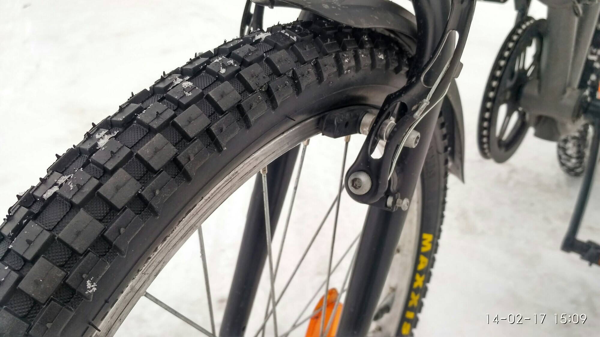

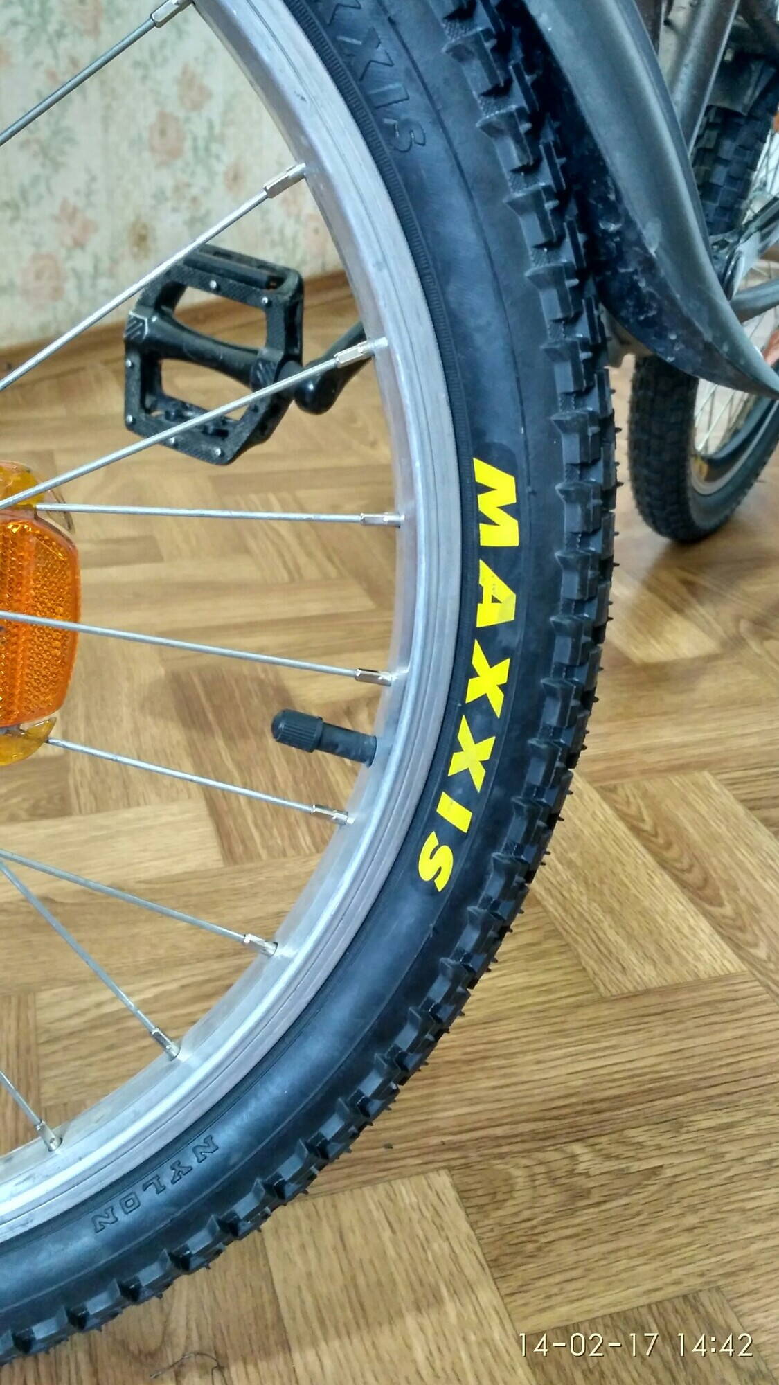

Продолжаю улучшать свой велосипед. Чтоб езда по колдобобинам нашей великой страны была немного по комфортнее было решено купить новые покрышки.
На веломания советуют шальбы биг апл, но они дороговато как я считаю.
В качестве альтернативы спросом пользуются maxis holly roller, вот их то я и приобрел в размере 1.95.
Тестирование не за горами.

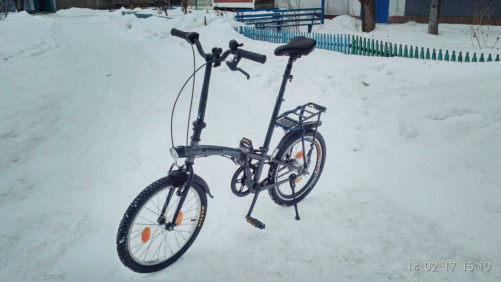

СообщениеДобавлено: 14.02.2017 16:39
Сообщения: 1023
Поктал немного по снегу со льдом. Доволен! Чествуешь себя по увереннее чем на стоковых, да и по колдобобинам по мягче.

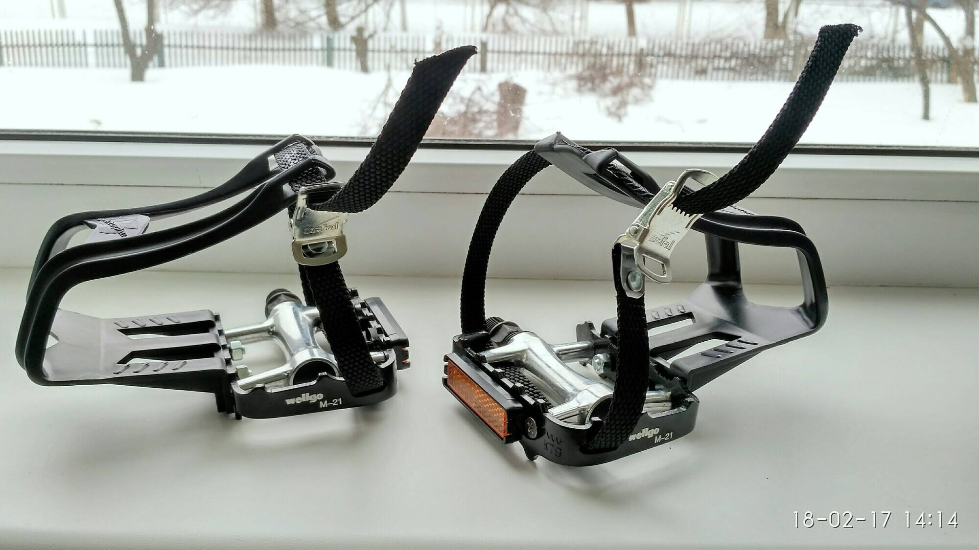

Вот решил подарить своему складничку(и не только ему ) новые топталки с туклипсами. Снег сойдет, затестирую)))).
