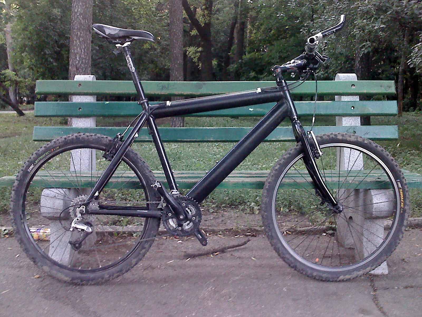

Рама - Лайтек Тим без усилений и переходника для глагола 27,2
Рулевая - VP-A56AC (тяжелая, высокая, но на промах)
Зажим подседелки - Вудман
Вилка - Bike Positive CroMoly (Dirt-овая)
Кольцо проставочное - Люминь, 1шт.
Вынос - KBIX ProRace 130mm 25,4
Глагол - Amoeba Borla 30.8 (внизу прокрашен порошком)
Седло - Velo (от неизвесного Бергамонта)
Руль - Titec HellBent 6061Al
Грипсы - Progrip 964 Evo
Торм.ручки - Avid FR-5
Тормоза - BR-M760
Уголки - обыкновенные (2 шт.)
Колодки - Барадин
Манетки - SL-M511
Каретка - VP-BC82 (73*113)
Система - FC-M442
Педали - Крэнки СЛ
Цепь - ЛХ CN-HG73
Передн.переключ. - SLX FD-M660
Задн.переключ. - ХТ RD-M750
Кассета - PG950
Втулки - Деор 555
Эксцентрики - Деор 555
Спицы - Мач
Обод пер. - Амброзио Фрог
Обод задн. - Амброзио Кеба
Флип. - Скотч
Камеры - Максис (обыкновенн.)
Покрышка пер. - IRC Mythos XC
Покрышка задн. - IRC Sera CXC

Для пополнения статистики весов....
седло Velo от бергамонта 333 гр. сьемный пластик+саморезы 20 гр.
детали замка глагола Amoeba 72 гр.
глагол Амоёба 257+72=330
торморучки Avid FR-5 150 гр.
Progrip 964 Evo 82 гр.
торморучки Tektro 186 гр.
Манетка Деор SL-M511 200(6-7-8?) Правая 135 гр.
Манетка Деор SL-M511 200(6-7-8?) Левая 135 гр.
Руль Titec HellBent 6061Al 323 гр.
Вынос KBIX ProRace 130mm 25,4 147 гр.
Кольцо проставочное 7 гр.
Эксцентрик Деор перед 59 гр.
Эксцентрик Деор зад 63 гр.
Колесо перед 1760 гр.
Колесо зад 2500 гр
Рулевая VP-A56AC (ромашка и низ{кольцо} на вилке) 101 гр.
Вилка Bike Positive CroMoly {Dirt}+ромашка и кольцо 1471 гр.
Тормоз аливка?деор BR-M421 122
Тормоз ХТ параллелка BR-M760 183 гр.
Колодки Барадин 58 гр.
Крэнки СЛ 266 гр.
Система Деор FC-M442/443 639+248=887 гр.
Каретка VP-BC82 73*113 с болтами 350
Флягодержатель Venzo и репшнуром 55 гр.
Уголок ВиБрейк два 10
Цепь ЛХ CN-HG73 287
Зажим подседела Вууудуман 26
Пред SLX FD-M660 148
Петух с креп.болтом 17
Зад ХТ RD-M750 245
его пыльники 2
"Рама 21"" Лайтек тим+наклейки и упорытросиков" 1448
Тросикирубашки 200
Nokia 3200 93

Мне кажется, или седло действительно очень высоко?

Слишком длинная рама

Седло сдвинуто вперед для того, чтобы уменьшить нагрузку на небезизвестное "слабое место" этой рамы.
..И каденс легче держится..... :D

имхо уменьшение нагрузки не подседельный узел сомнительно.

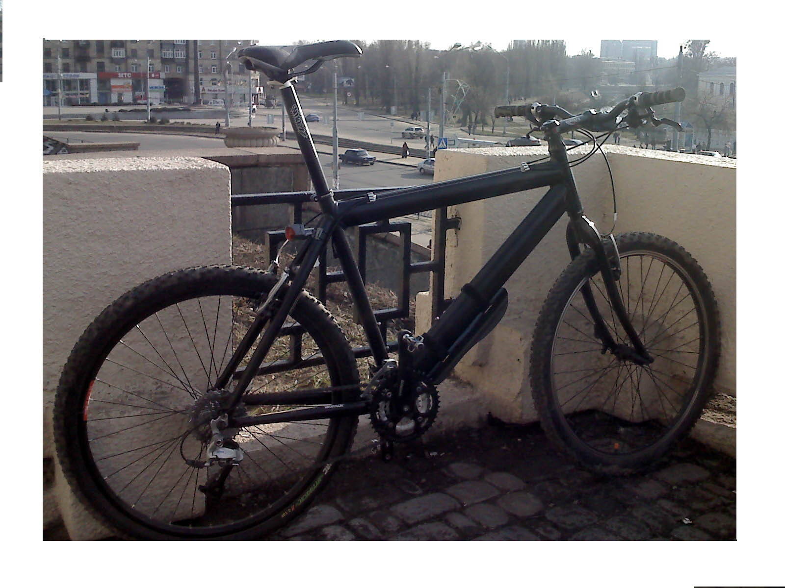

Задачей было за минимум денег перейти на больший размер рамы. Было это:

Сдвинутое до упора вперед седло и длинющий вынос, странное сочетание :eek:

Нормальное сочетание, раздельщики примерно так и ездят - лежак, локти на руле и седло вперед. При этом выжимают максимум мощности прилагаемых усилий.

Цель достигнута ("невлезание" в бюджет перекрыто эндорфином).
Понял, что такое "рама катит".
Что такое, когда постоянно хочется поставить передачу повыше, а ты уже на ней.
Эйфория, короче.
Из того, что было, это лучшее (хотя рама легче вилки, тяжеленные колеса, седло... итд итп)(снова эйфория), он КАТИТ вперед и вперед!!!
О прокраске глагола и именно порошком.
Глагол имеет диаметр 30,8. Рама 30,9. Дабы все было "по фен шую",(и после консультации с "Andr"), глагол был прокрашен. Порошком т.к. порошковая покраска это выдержит(спасибо,"Andr"). Результат-вошел впритирку. Зажим его не держит. Он сам. :wink:
Усиление рамы.
Главное, что есть в этой раме-в ней нет переходника на 27,2 длиной 5 см.(Славяне молодцы, не дали изувечить).
В планах было поюзать стеклоткань, но это и подседельный узел, и правый дропаут, и лень-матушка. Короче ездит и спасибо.
О седле и короткой раме.
Мой рост около 2м, значит 21" мне не мала.
Совсем не верите - вынос 130 - косвенный признак любителей "растянуться".
Да, тем, кто скажет, что и на норке село сдвинуто вперед т.к. рама мне мала. О своем весе уже писал (седло в стандартном положении влечет за собой погнутый подседельник и "играющую" часть рамы, на которой зажим глагола).
Выход-глагол должен быть повертикальнее, а седло побольше вперед.
И еще. Рама таки Оочень мягенькая. И торсионно и вертикально. Выбор пал на неё по трем причинам:
Цена(такой суммой можно рискнуть)
Длина(620)
Реклама(отзывы).
Боюсь лишь одного. Боюсь, и года не проживет.
Очень большое спасибо "Andr"у за потраченное время и подробнейшие консультации.
Спасибо цеху покраски котлов за то, что не попортили раму.
Великая благодарность плоскогубцам в руках мастера велоцентра ОН за петух на моей раме.
Успехов компании нокия, фонарик 3200 всегда в строю!
