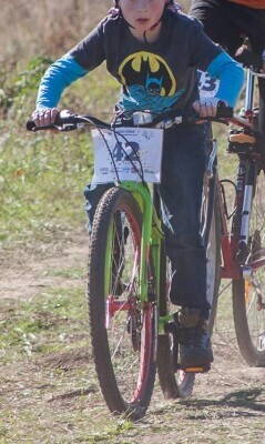

С шатунами есть обратная сторона – высота от педали до земли. Чтоб поставить короткие шатуны нужно сначала опустить каретку.
Я жене (153 см рост) собрал вел с 26-ми колесами на 29-й раме и 26-й вилкой 80 мм (маунитушка 455 мм от оси до рулевой). В результате высота каретки 263 мм и шатуны 152 мм.
Получилось намного удобнее, чем на старом веле с высотой каретки 305 и шатунами 170 - любимой не надо вставать с вела при каждой остановке, и нагрузка на суставы меньше.
У сына (7 лет) вел кеннондейл куджо 24”+ 2018 – высота каретки 236, шатуны – 130 (на предыдущей 20-ке были 127мм и высота каретки 239).
Вел скорее «на вырост», рост в прошлом сезоне 124-126 см, рама больше подходит под 26-е колеса, к-е туда ставились (с маминого вела), но на 24+ катать ему хоть и тяжелее, и прыгать не получается (на легких 26 он неосознанно делает сайд и банни), но намного веселее.
