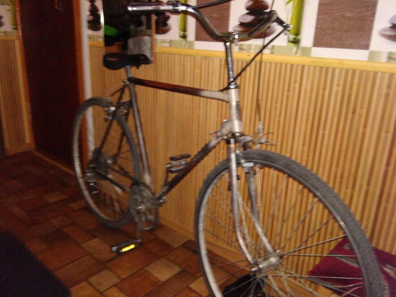

В разговоре с другом узнал что у него есть старая украина которую думают сдать на свалку. После оказалось что это Аист 84года состояние так себе но жить можно.
Хотел что-то типа фикса но увидев его понял что стоит слегка доработать и оставить его в покое.
Комментарий к файлу: Вот такой мне достался Аист=)
8RO58krkaLY.jpg [ 108.96 КБ | Просмотров: 3550 ]
Были переспицованы колеса и покрашены, поменяна задняя втулку, седло и грипсы, заварены дырки в раме, вставлена каретка под квадрат и все покрашено порошком.
Бюджет проекта грн 500максимум.

Также был паралельно салатовому турист купленый за 450грн и приведен немного до ума.
Случайно нашел на ОЛХ, не смог отказаться от покупки, выезжал пару раз и успешно продал!
45г7н547image.jpg [ 180.19 КБ | Просмотров: 3549 ]
Колеса восьмерили втулки невидали смазки наверно с веремен производства=)
Но рама была ровной, наверно первый Турист что я видел с ровной рамой=)
Вышло вот так
8kjEctwsceA.jpg [ 198.5 КБ | Просмотров: 3549 ]
88Q94cUeQW8.jpg [ 99.21 КБ | Просмотров: 3549 ]
Была поменяна задняя резина, руль,тормозные ручка, подшипники везде, новые спицы, покраска(порошок) и поклеены деколи.
Бюджет вышел около 1300грн.
