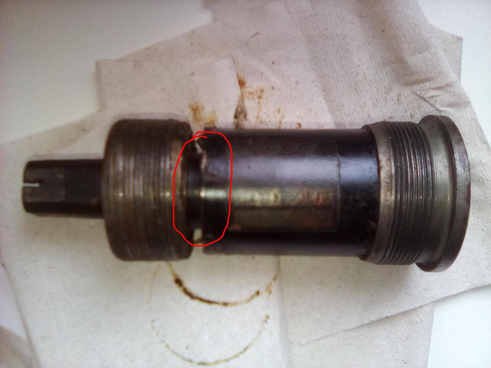

что с кареткой ? этот зазор слева - это нормально ?

erminav писал(а):
этот зазор слева - это нормально?
нет. При демонтаже такое случается на этом типе кареток. При обратной установке в раму - всё сожмётся на место.
Если конечно это каретка на промах типа Neco, Kenli.

Rost писал(а):
как раз это неко )), у меня еще и вторая есть тоже неко и тоже такая же треснутая, как ни гуглил,то ниче подобного не нашел, вот и стало любопытно)

Ничего там не треснуло. Когда выкручивали каретку, правый промышленный подшипник вместе с распорной втулкой съехал вправо. Там посадка с легким натягом. Можно посадить его на место прямо сейчас: резиновым молотком ударить по левой части вала, крепко держа картридж за отъехавшую часть. Да оно и само при закручивании встанет на законное место, тут правильно сказали.
