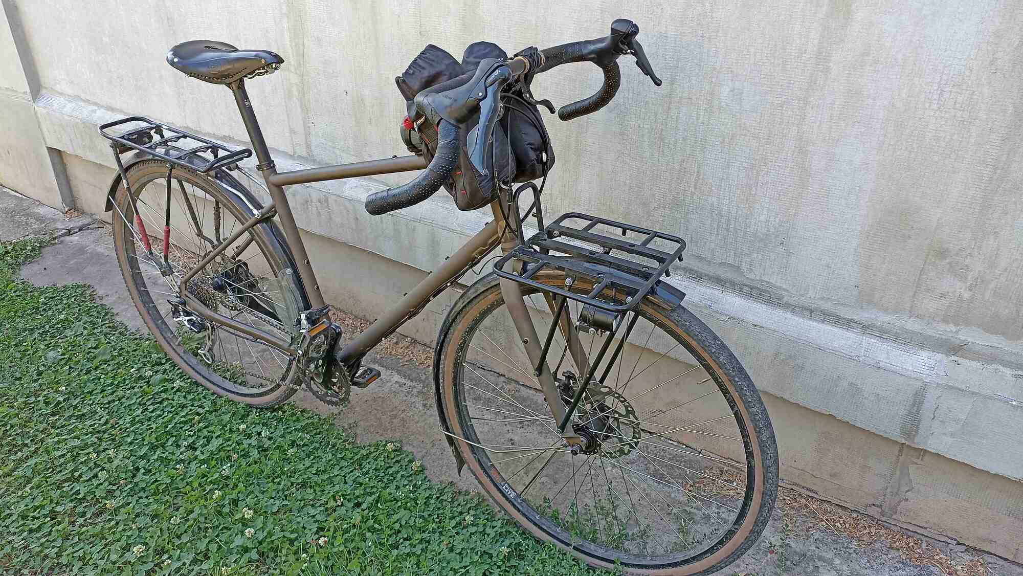

Все зі старого переставив - кермо з дуалами, перемикачі, гальма, шатуни, седло.
Передній перемикач вийшло чітко підшаманити - тож знову ХТ з дуалами, а не ссана сора.
Треба багажник та крила купити нормальні, ну й світло провести, але по літу вони не дуже актуальні - тож туплю з цим.

Не знаю, що ви знайшли в тому кольорі. Виглядає дуже непривабливо та буде збирати пил.
В мене сірий Топстоун під лаком, з плівкою.
Але полями він так сильно збирає пил, неначе я купався як горобець край дороги.

це не той колір, який планувався.
Просто ті дебіли тупо не спитавши в мене зробили по своєму. Ми домовлялись на абсолютно прозорий - щоб вийшов колір металу.
Вони попередили, що воно потемнішає, піде кольорами мінливості, нерівномірно все та вийде хня. Мені здалось це ще кращим та я згодився.
Потім вже наприкінці дзвоню - кажуть там ппц, після базового слою воно жовто-фіолетове, фінальним виришіли не покривати, а перепісочити та перефарбувати. Кажу - ніфіга не робіть, залишайте як є. Приїзджаю за два дні - отримую це.
Як фіолетовий колір мінливості отримали взагалі хз - це ж нагрів під 300 градусів. Для порошку треба під 200.
З матом теж вийшло таке ж. Я питав яка поверхня в мату буде - бо не хотів шершавої, що хапатиме пил. Вони сказали, що від глянцю нічим не відрізняється, мат за рахунок внутрішньої структури робиться.
Ще й 2.5 тижня єбли мізки.
Ну й ще є питання по якості.
Все, що можу сказати - не ходіть, діти, на польову на порошок.
4 роки тому вони мені чудово й швидко все пофарбували, тому йшов і не парився, навіть не питав терміни бо рахував "ну за кілька днів же полюбасу зроблять".
Так як колір загалом офігенний та мені подобається, да й задрався я чекати, то вже хай так буде. Перефарбувати завжди можна.

Да в принципі нічого не змінилось.
Світло поставив бо без нього незручно.
Гальмівні диски побільше. Хотів 203 взагалі, але вони в половину дорожчі - тож нах)
Задній багажник треба та крила замінити на нормальні. Ці просто вже старі затаскані, багажник кривий трохи.
Сумку внутрирамну зкрафтити.
Ну й вивести зарядку. Без дальняків реальних вона ніби й нах не потрібна, але інколи то комп, то музику забудеш зарядити... Коротше як і зі світлом виходить - зручно завжди мати під рукою зарядку й світло навіть при їзді по місту чи на пвд.

буде ця сора, вона зі старого переїхала.
Бо потрібен х3 без варіантів - туринг то дальній, діапазон потрібен дурний. А коли х3 попереду, то більше 9 ставити сенсу нема. Навіть гірше з 10 виходить бо надто щільно передачі йдуть, спеціально 34 касету ставлю щоб мати 11-13-... замість 11-12-... на 32.
