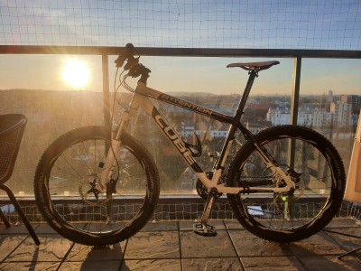

Давненько я сюда не заходил ) есть кто живой? спустя 15 лет после покупки прокачал свой вел по всем хотелкам ) Теперь от стока осталась только рама, подшипник рулевого стакана и задняя перекидка, все остальное кастом, надеюсь никому скучным не покажется )
Из нового (кое что бу):
Колеса Shimano XT XT WH-M775 (824+1004=1828г)
Подседел KCNC Ti Pro Lite-8000 31,6 400mm Scandium (182г)
Седло Selle Italia SLR XC Flow (171г)
Руль KCNC SC BONE SCANDIUM 710мм (234г)
Вынос KCNC Fly Ride 5 31.8 80мм (113г)
Педали RockBros FreeRide Nylon (370г)
Резина нынче тяжелая, SCHWALBE Nobby Nic Performance 26 × 2.25" (735г х 2), но что то лучшее и легче сейчас найти сложно.
Так же обновил велокомп до Sigma Rox 6.0 STS, так же была давней мечтой.
Самое интересно с весом, к сожалению не помню, сколько велосипед весил изначально, но сайты пишут о неких 12,8 кг, логика и знакомые подсказывают, что это самая маленькая рама (14) и без педалей, но если мы прибавим педали и 4 дюйма рамы то наверно можно смело прибавить с пол кило (+\-) и получаем 13,5 кг, внимание вопрос, я сменил весь обвес на XT\SLX, который легче базового (система, манетки, переклюк, касета, тормоза, не знаю сколько точно но пусть будет -0,5 кг), сменил вилку (-1кг), и последнее комплексное обновление это еще -0,9кг. Покрышки весят примерно так же как и стоковые смарт семы. Итого весь апгрейд это примерно -2,5 кг, а финальный результат это 12,0 кг. Как так получается, что базовая комплектация в 13,5 кг - 2,5 кг = 12кг? Для меня загадка. Ставя легкие колеса, и супер легкие комплектующие KCNC хотелось добиться 11 кг, но что есть то есть.
На этом трансформацию байка объявляю закрытой, дальше только замена расходников по мере износа. Спасибо за внимание и всех благ!

CONTINENTAL RACE KING 26X2.2 весит 540 грамм -400г. Если еще ТПУ камеры воткнуть - 150г - Педали можно полегче поставить. Wellgo B123 - Они кстати и дешевле будут -80г. Всегда есть куда стремиться :)

Как раз заказал тпу камеры с Али ). А вот резина, та версия что 540 грамм весит, увы выходит за рамки бюджета который я готов потратить, к тому же никогдла ни на чем кробе швальбы не ездил, возможна ли смена религии?). Педали посмотрел но не заинтересовало, я юзаю и контакты и топталки, в зависимости от сценария покатушки, и вес хт контактов и рокброс топталок примерно одинаков, в районе 350г. В любом случае спасибо за внимание)

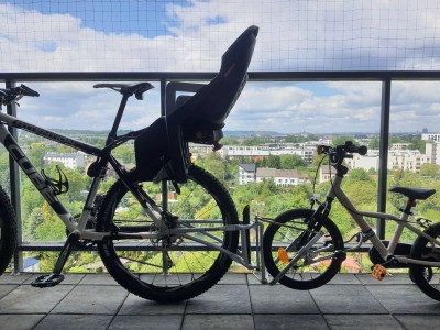

Покатавшись немного на облегченной версии своего коня, воткнул ТПУ камеры, опустив еще немного вес, потом поставил слики Каяки, покатался на них. Решив, что мое эго немного удовлетворено, решил добавить немного удобства, переступив через эго, накинул немного веса.
Заменил:
- подседел на дроппер KS Lev c ходом 175 мм
- подшипники рулевого стакана, был FSA №10 стал Meroca на промах.
- руль KCNC SC BONE SCANDIUM заменил на XLC Top Flat HB-M18, то ли старость то ли неудачный подбор других компонентов, но сильно стало не хватать бексвипа, и устают запястия, новый руль с бексвипом 12 градусов против 8 на предыдущем.
- вернул рога, по текущим временам это наверно моветон но мне в горку или на дальняк крутить с роагми комфортнее.
- поменял эксцентрики на облегченные с али, но сейчас временно задний стоит от буксировочной системы Follow Me Tandem
- так же вернул крепление для детского кресла.
Итого вел снова около 12,5+ кг, будто и не ставил все те легкие компоненты о которых когда то мечтал )
Из положительного - облегчение колес дало очень ощутимый прирост в динамике.

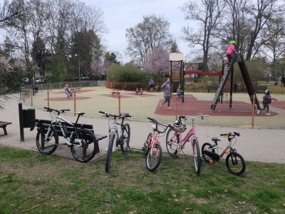

Так же за этот год перебрал Scott Contessa 40 (2009) жены, поставил на него свои старые колеса, дисковые тормоза и обвес ХТ 9ск по кругу, вместо аливии, от стока осталось как у меня не так уж много - рама, система, вилка, да зажим подседела. Полностью перебрал вел средней дочки, Мерида Лемуро 20", обслужил вел старшей на 24" колесах, и младшую пересдадил с беговела на 16" вел. Теперь в моем велопарке 5 велов и 5 самокатов. Только и успевай смазывать ) Прокачка скилов веломеханика поднялась до невиданного ранее уровня )
