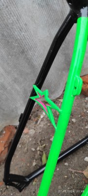

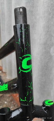

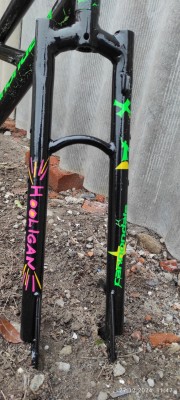

c 2019 года, фирма Канондэйл остановила производство модели Хулиган.
Небольшой юркий урбан байк. С тех пор энтузиасты всего мира, строят рамы самостоятельно. кастомизируя их по собственному желанию.
Мне он очень понравился, когда привозили их на ТО, для города просто идеал.
Но к сожалению купить его не представляется возможным. Даже фреймсет. Поэтому не откладывая в долгий ящик, я решил себе сделать копию фреймсета.
материал сталь . трубы ЭСВ. толщина 1.2 мм.
сварка полуавтомат.
первый вариант мне понравился. для экономии штока и рулевой, сделал его дешевым на стакане под резьбу 25.4 мм
вилку схалтурил. взял старую которую делал для Дракона. чуток ее погнул. и получил фрейм.
Очень хотел его обкатать. Обалдеть, но он едет как обычный Хулиган. ничем не отличается.
Честно я был в шоке, потому что думал, что не смогу повторить геометрию. Да она и не была идеальной копией. так как размеры снять я не подумал, когда они у меня были, а в сети их нет. только примерные данные геометрии на сайте продажи.
И тем не менее, вел ехал просто прекрасно.
Колеса воткнул на первый обкат, вообще от десны вместе с синглом спереди
вообщем решено было строить более точный экземпляр на стакане 44 мм под Zero Stack рулевую.
Уже со своей вилкой

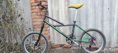

Вторая сборка была уже, на более подходящем оборудовании
правда задняя втулка была на 36 а обод на 32. :roll:
купил переднюю звезду на 46 зубов неспадайку
задние дропауты, копия Salsa El Mariachi SS 2014. очень они мне понравились. копия первая так себе. еще в Акаде не научился их рисовать. лазер что смог то и вырезал.
руль был от старого проекта на фэтбайк. обрезал его. так как он был почти 800 мм
Собрал. и немного разочаловался. Велосипед не ехал. Что не так то? ведь был накат до покраски? колеса получше, все обоурдвание лучше. где делся накат.
Оказалось дело в резине. 2.40" по асфальту еще кое как. а вот по лесу, даже с горки пришлось крутить педали :facepalm:
Поставил старые покрышки 1.5, и все вернулось на круги своя. Вел просто полетел. накат бомбезный.
вот такой первый вариант Cannondale Hooligan 2023
