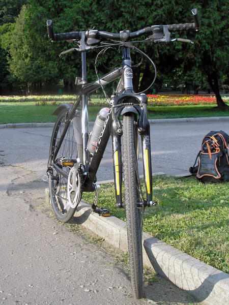

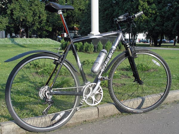

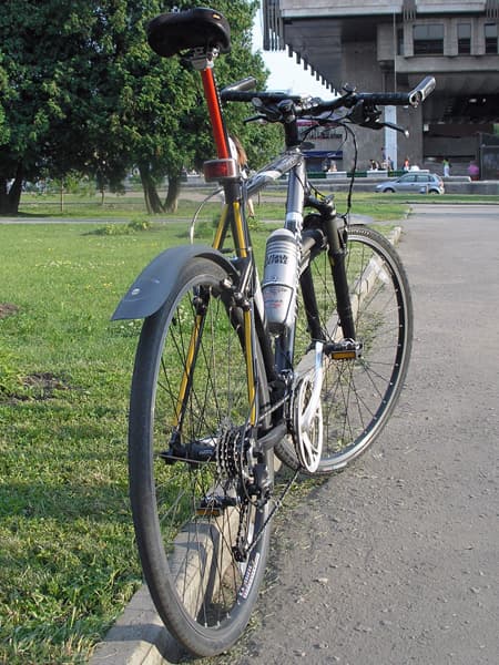

Комментарий к файлу: Вилка SUNTOUR SF-NRX8200-RL-700
product_srsuntour_sf-nrx-8200rl-700.jpg [ 15.03 КБ | Просмотров: 10973 ]
Комментарий к файлу: Так он выглядел в магазине
7300.jpg [ 11.6 КБ | Просмотров: 10976 ]
P7151313.JPG [ 200.5 КБ | Просмотров: 8416 ]
P7151311.JPG [ 213.45 КБ | Просмотров: 8517 ]
P7151312.JPG [ 208.4 КБ | Просмотров: 8435 ]

Светоотражалкой оклеены не только задние перья и глагол, но и вилка. По той же причине не снимал пластиковые нашлепки с 520х педалей.
Вот так оно выглядит в свете вспышки
Рама не коротковата. С чето взял такое =)
