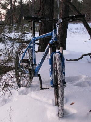

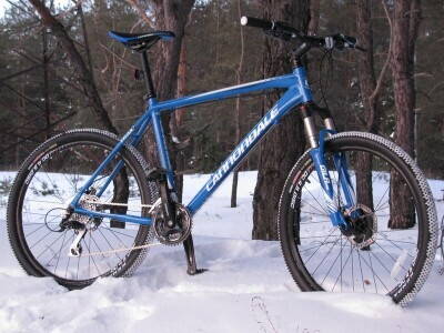

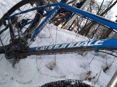

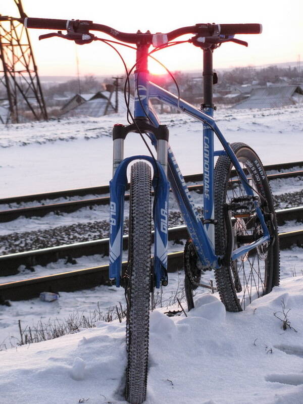

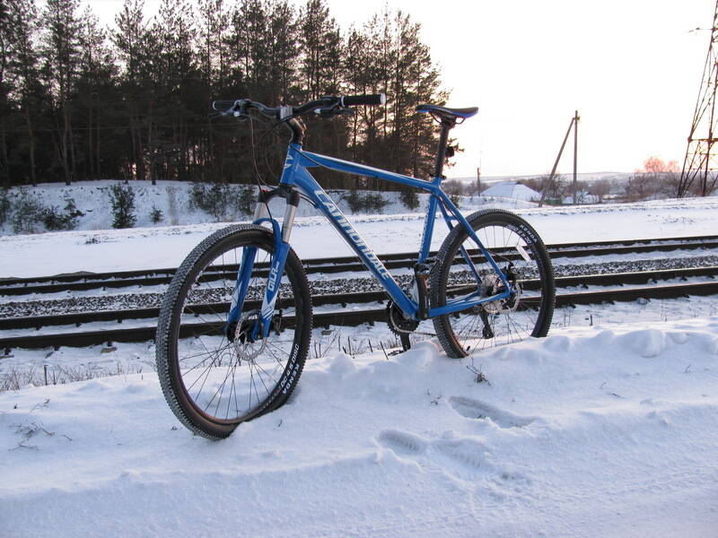

Всем привет! Собственно писать статьи и т.п. тексты я не особо умею, большую часть "истории" можно посмотреть в теме :D
После долгих (почти долгих :D ) споров по поводу выбора велосипеда было принято решение купить cannondale trail 5, 2011 модельного года, за что ему огромное спасибо, после первых километров пути я был в шоке и экстазе от разницы между моим туристом и ним :)
Собственно стоковый трейл:
Рама: "Trail", frame size X, double butted 6061 alloy, SAVE, 1-1/8” headtube
Вилка: RST "Gila Pro", TNL, 100mm, coil/elastomer, lockout, 1-1/8", disk переделана под воздушку - Rock Shox Sid world cup
Обода: Alex DC4.5, double wall, 32 hole
Втулки: front - Formula "DC20", rear - Formula "DC22"
Спицы: Stainless, black
Покрышки: Kenda "Small Block Age", 26x2.1", wire bead
Педали: FPD, platform, steel cage Shimano PD-M520 Black
Шатуны: Shimano M311, 42/32/22T Shimano deore fc-m590 44/32/22T
Каретка: Tange "Seiki" (LN-3912) Shimano deore fc-m590
Цепь: KMC "Z-72", 8 speed; KMC "Z-92", 8 speed Shimano HG-70
Кассета: Sun Race "M66", 12-32T, 8 speed Shimano HG-51 11-30 8 speed
Передний перекл.: Shimano "Acera" (M-311) На самом деле стоит Shimano "Altus" :facepalm: Shimano Alivio FD-M412,
Задний перекл.: Shimano "Alivio"
Манетки: Shimano "Alivio"
Руль: Cannondale "C4", riser 20 mm., 6061, 660mm.
Вынос руля: Cannondale "C4", by Uno, 31.8mm.
Рулевая: Tange "ER2", Slim Stack
Тормоза: Promax "Orange", Mechanikal Disc, 160/160 mm.
Тормозные ручки: Cannondale
Седло: Cannondale "Stage 2"
Подседельный штырь: Cannondale C4, 31.6mm

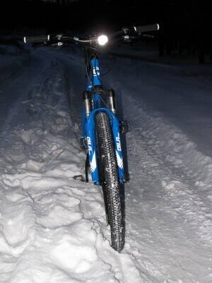

Фонарь KD C8 XML-T6 с менее мощным драйвером
Огромнейшее СПАСИБО Денису, который собственно и надоумил :D меня купить именно этого красавца, и Жене из Пилигрима за пятизвездочное обслуживание и чай :wink: (это ни в коем случае не реклама :D )!
Немного поездив по окружностям Змиева сделал фоточки
В итоге: я доволен как слон!!! :Yahoo!:

Педали педалями, а вот с посадкой можно будет поиграться, у тебя там куча проставочных колец под выносом, которые можно будет ставить над выносом, что бы сесть пониже, либо вовсе перевернуть вынос и т.д.
Вилочка должна будет отойти на тепле, при должном уходе она даже будет работать, при чем ровно на свои деньги и этого для начала будет достаточно.

Скачав мануал к твоей вилке с сайте РСТ, там видно, что в конструкции применен картридж закрытого типа с возможностью блокировки (не разборной, возможно в нем еще и газ под давлением, как на схожем в вилках сантур) поэтому сделать по сути ничего нельзя, есть конечно несколько идей но они весьма экспериментальные ...
В помещение вилка сжимается нормально, успел уже крутюльку прелоад покрутить для интереса?
