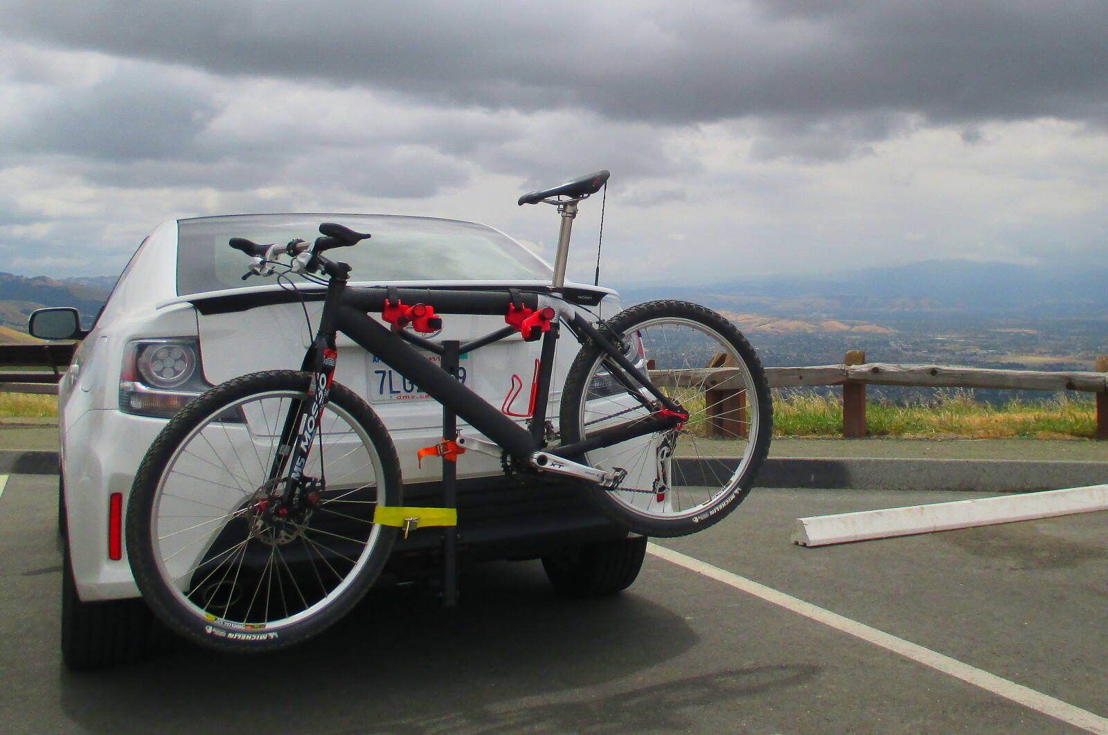

Silicon Valley (California):
mg00.JPG [ 997.54 КБ | Просмотров: 5075 ]
mg01.JPG [ 791.66 КБ | Просмотров: 5075 ]
