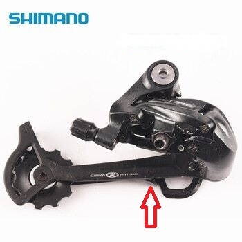

Накрутив 520 км і замінив ланц, але з'явилась трєщотка коли кручу педалі. Раніше трєщотка вмикалась тільки коли переставав крутити і їхав накатом. Ланц не змащував. Розпакував з коробки і такий і поставив. З чим може бути пов'язане виникнення такого?
це смішно, але хто його знає, буває в задній перекидці ланц заправляють забувши оминути ось цю перемичку:
dd.jpg [ 25.33 КБ | Просмотров: 2454 ]

Когда передачи настроены не точно, цепь может стрекотать как по роликам перекидки, так и по звездам. Иногда очень звучно.
ні, не смішно. Так і є. Перший раз міняв ланц, та ще й вечером, от і не побачив. Дякую! Виправив..
