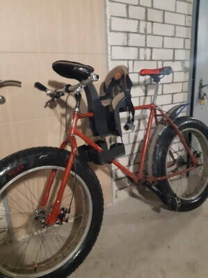

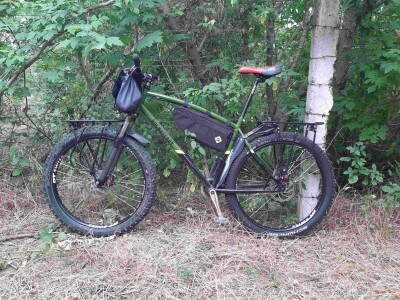

Зима началась, болото, потом может и снег будет.
Достал из сарая красавчика, подварили для надежности рукотворную вилку, буду катать малыша в велокресле, притягивая взгляды :D
п.с. буду думать какой-то багажник, принципиальный противник рюкзаков на спине, хотя зимой может это и не такая проблема, как жарким летом :cool:

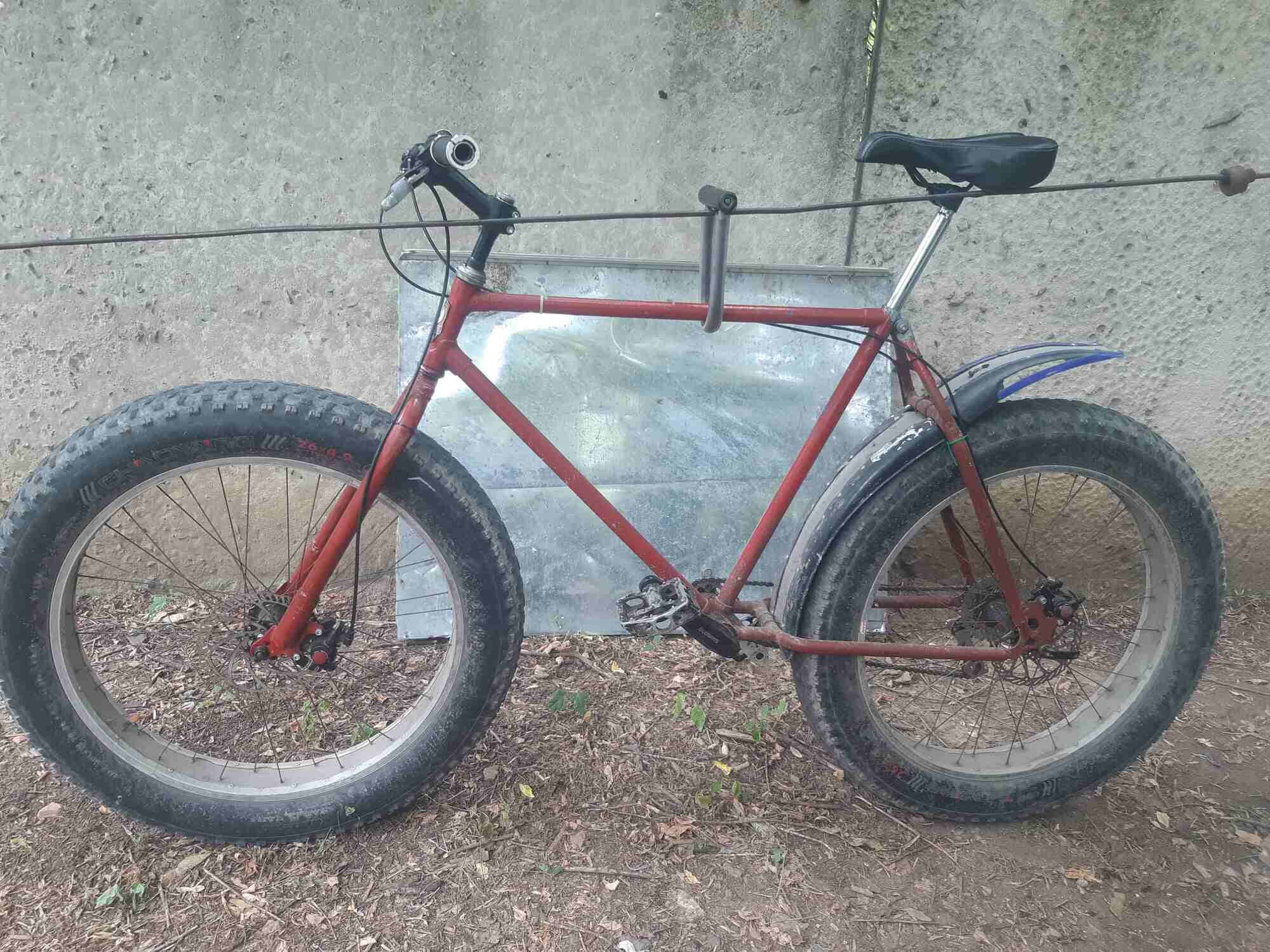

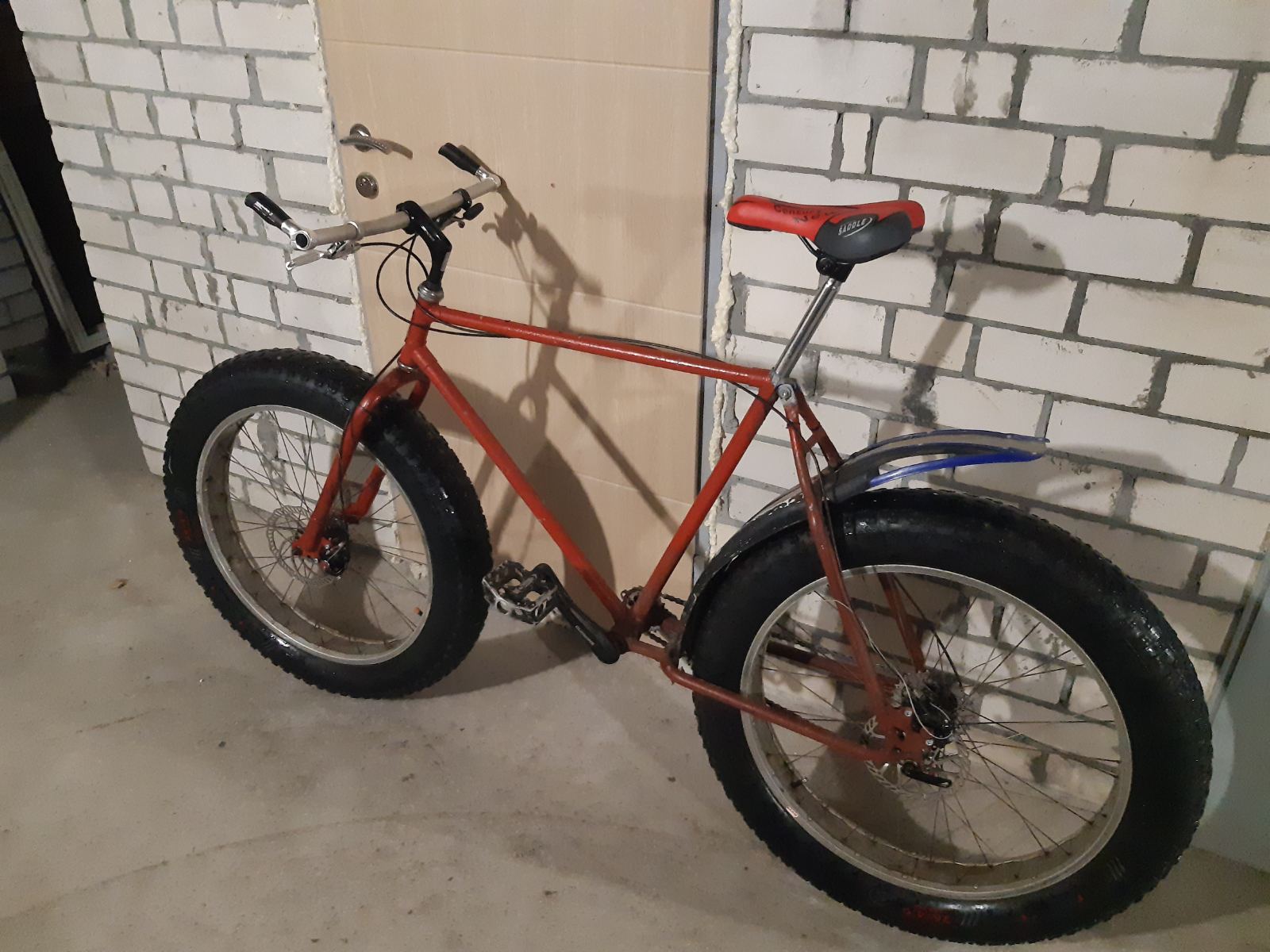

Вслед за приведением в порядок туринга и плюса начинаю восстановление фэта.
В планах:
1. Обновить трансмиссию, переднюю звезду поставлю 28т, кассету 11-32 (в перспективе 11-40), новую цепь. Новые шатуны вместо этих с разбитым посадочным местом.
2. Выкинуть уродское заднее крыло.
3. Заменить рубашки и тросики.
4. Покраска рамы.
5. Обслужить (смазать) педали.
6. Удаление ржавчины и покраска спиц (уже выполнено).
Возможно поищу руль пошире.
По ощущениям фет едет прикольно. В последнее время ездил на 27.5+ и сейчас на фете.
Примечательно, что по пересеченке средняя скорость получается примерно одинаковая. Там где на узких покрышках нужно снижать скорость, фет проезжает на легке стоя на педалях :)

Сообщения: 2354
Изображения: 26
Зарегистрирован:06.04.2013
Замечательный байк. рекомендую не оставнавливатся и делать второй. на этом ездить, второй более крутой сделать. вилку сильно не надо варить, там нагрузка ерундовая 15 кг макс. Следующий рекомендую делать на штоке 1.1\8" он более мощный. автору респектище. я еще не решился на постройку фэта, хотя 29+ уже делал. и не один :yes:

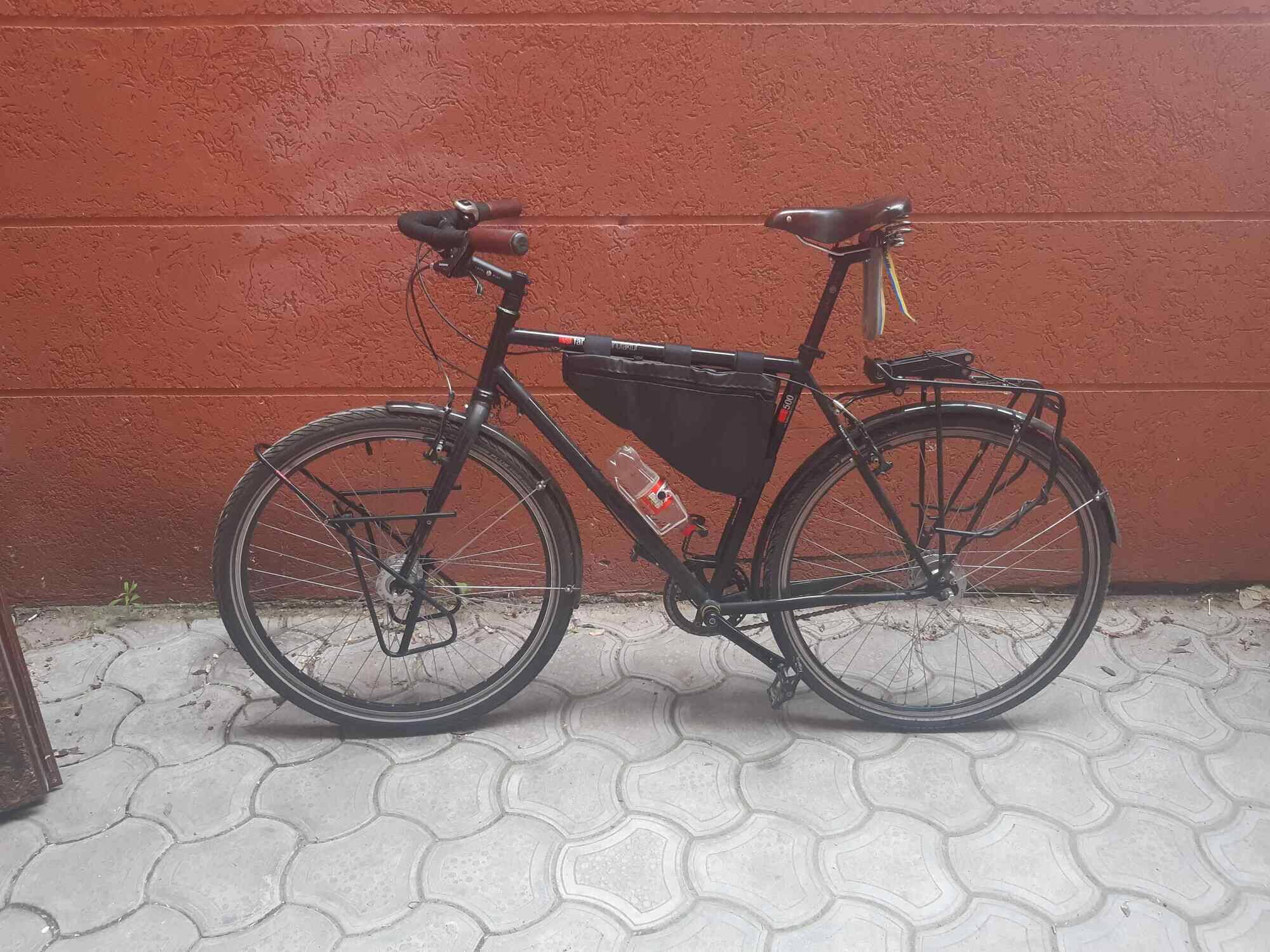

Уже 3 велосипеда, вроде все потребности закрыты)
