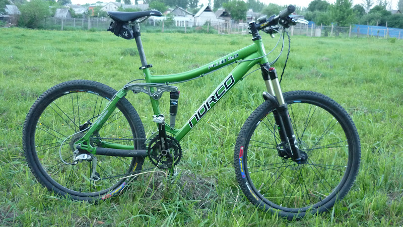

ну да ладно, апгрейды за последние 2 месяца:
из туманного альбиона в качестве сувениров были привезены:
Руль: [strike]Easton EA50[/strike] Ritchey WCS Carbon Flat 580mm
Вынос: [strike]Easton EA50 110мм[/strike] Ritchey WCS White 90mm
Вынос поставил перевернутым (-5), но не поперло (посадка завалена клювом вниз). Буду переставлять.
Задняя перекидка: [strike]SRAM X.9[/strike] SRAM X.0
Ибо просто захотелось... :oops:
Ноконец поставил колеса:
Обода: [strike]Ritchey Disk OCR (32сп)[/strike] DT XR 4.2
Втулки: [strike]Shimano HB-M475[/strike] DT 240s
Спицы: [strike]noname[/strike] DT
Накат обалденный, очень легкие (1.6кг) ну и, разумеется, красивые :)
Также под стать ходу рамы поставил:
Вилка: [strike]Fox F120RL (120mm, air)[/strike] FOX Talas RLC (140-120-100mm, air)
Вилка отличная, сомнений брать или нет не было т.к. у друга на подвесе стоит такая же, работает офигенно. Свою еще толком не успел настроить...
Наконец переставил раму в режим 140мм хода. Метровые дропы теперь как с бордюра съехать :)
Если все получиться, то на след выходных с друзьями вырвемся в Крым, тут то и пригодится 140/140 :cool:
п.с. Фотки актуальной комплектации "фгавне" будут сегодня-завтра...

Метровые дропы на ободах DT XR 4.2D ????? Ну ты реально монстр! Только больше никому об этом не говори. :smile:
Я когда себе такие колеса собрал меня начали прикалывать как кантрийные колеса сочетаются с вилкой под ось.... И вообще они "пластилиновые", это очень многие пишут.... правда я на них прыгал не выше 50см, но пока нет ни одной восьмерки. Но все равно не верю что можно выше гасать на этих ободах, они чистое КК, у меня до этого стояли 5.1, вот на них да, верю 100% они и выглядят мощнее раза в 2.

Да, колеса легкие, но ты не забывай про:
- это не табуретка, а подвес. Тут нагрузка на обода значительно меньшая. Почти все топовые АМ/Трэил подвесы в стоке идут на СЛРах или аналогах.
- я вешу 65кг.
п.с. Резиновые обода это 717 мавики, ну или всякий там ахтунг типа ZTR Race...

И интересно зачем ты поставил вилку в 120 хода для того чтобы кататься на 140 сзади? :shock: :eek: :shock:
это как то противоречит логике, впереди должно быть больше или равно ходу подвески какбэ. даже производитель рамы это четко указывает, а родная вилка с флюидом в 07-08 годах была 130, а в 09 - 140.
Вилку я поставил не 120, а 140 (Фокс Талас). До этого стояла Ф120, но и подвеска была в режиме ~115мм.
Теперь стоит 140 впереди и примерно 140 сзади (точно не знаю, видел инфу про 136 и 139).
