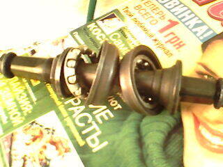

СообщениеДобавлено: 09.05.2015 23:00
Сообщения: 126
Город: Золотоноша,Черкаси
Зарегистрирован:17.04.2007
У свій час довелось гарно пошукать таку квадратну каретку щоб замінить убиту в хлам. Тут писалося ніби різниця в каретках лише в способах посадки шатунів але є (не знаю настільки принципова) ще різниця у підшипниках. У квадратах 10-шарові підшипники, у мінської 9-шарові. Продавани на ринку запевняли мене у сумісності підшипників але якраз після довгих пошуків каретки в зборі під квадрат я знайшов її там де не очікував і замінив убиту каретку.
Так ось цікавить питання сумісності підшипників, т. як знайти в продажі 10-шарові нереально :unknown: Вчора тут рекомендували насипать в чашки підшипники без сепаратора та все ж таке рішення не передбачене конструкцією..
