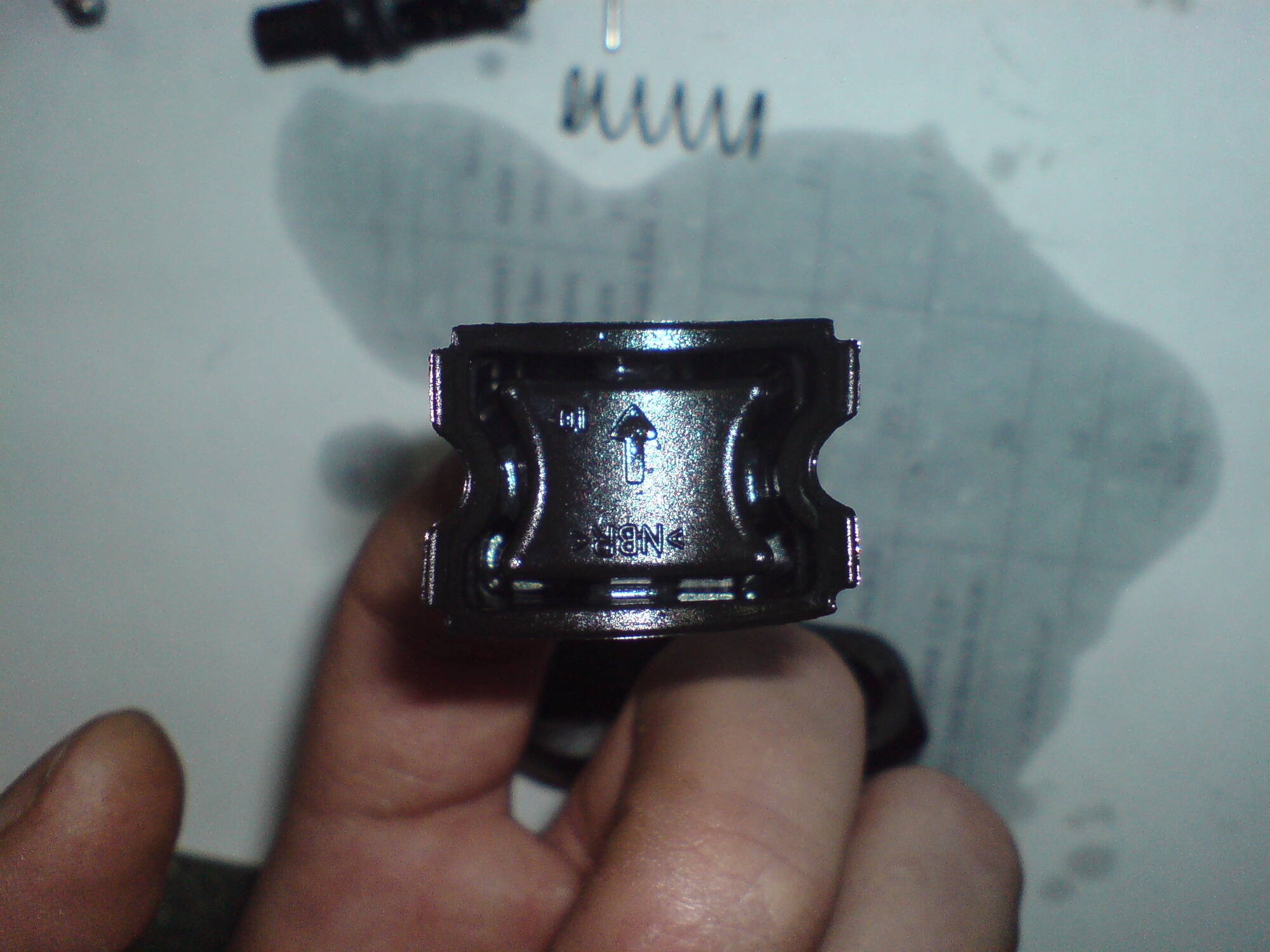

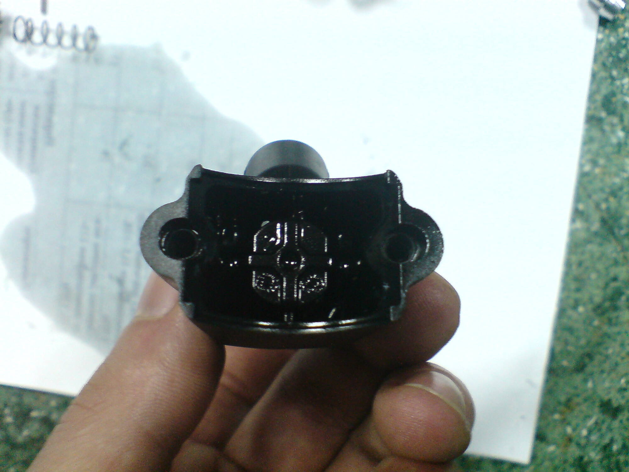

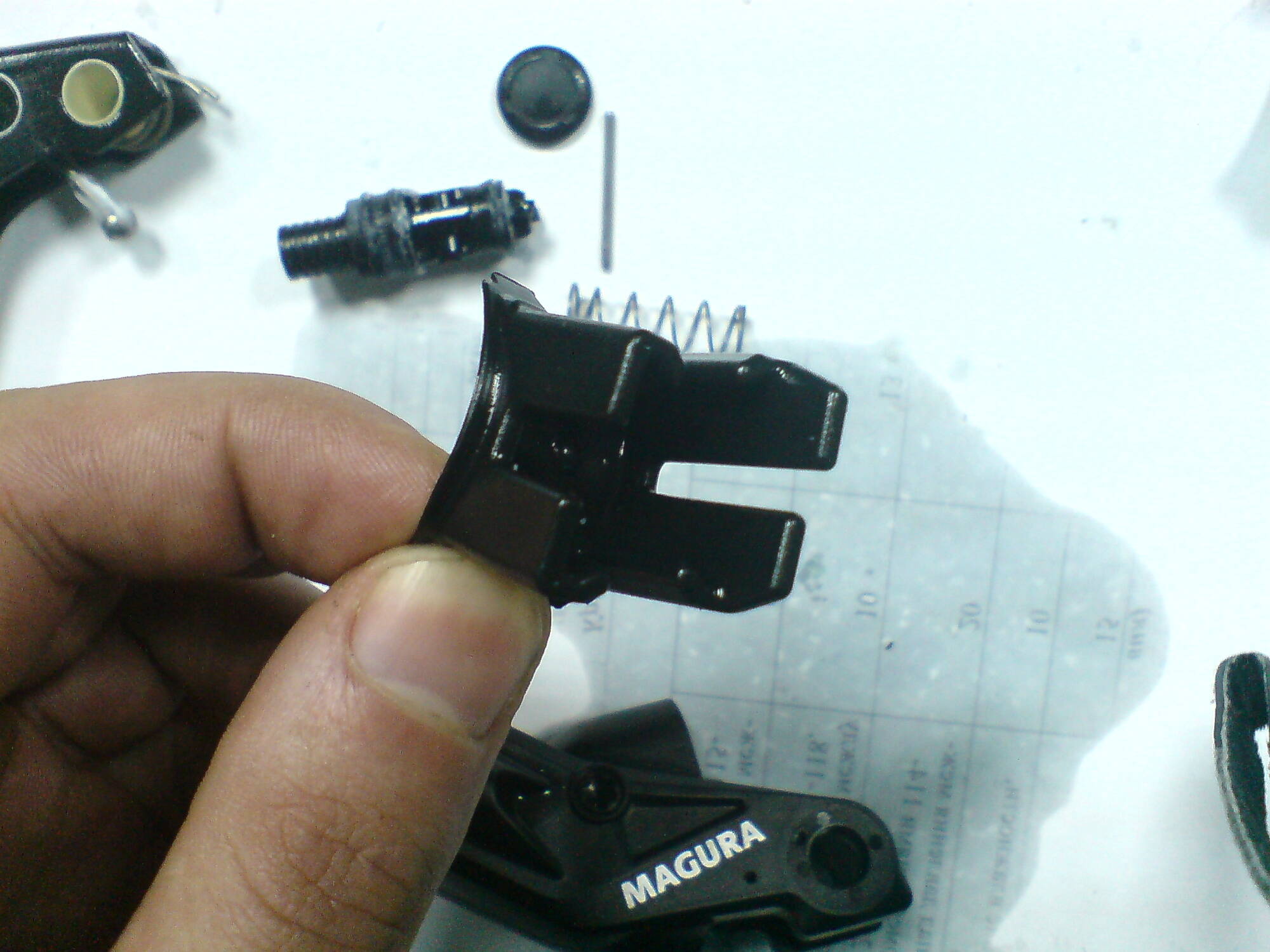

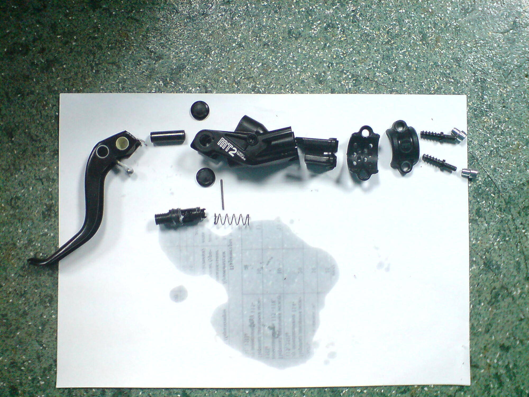

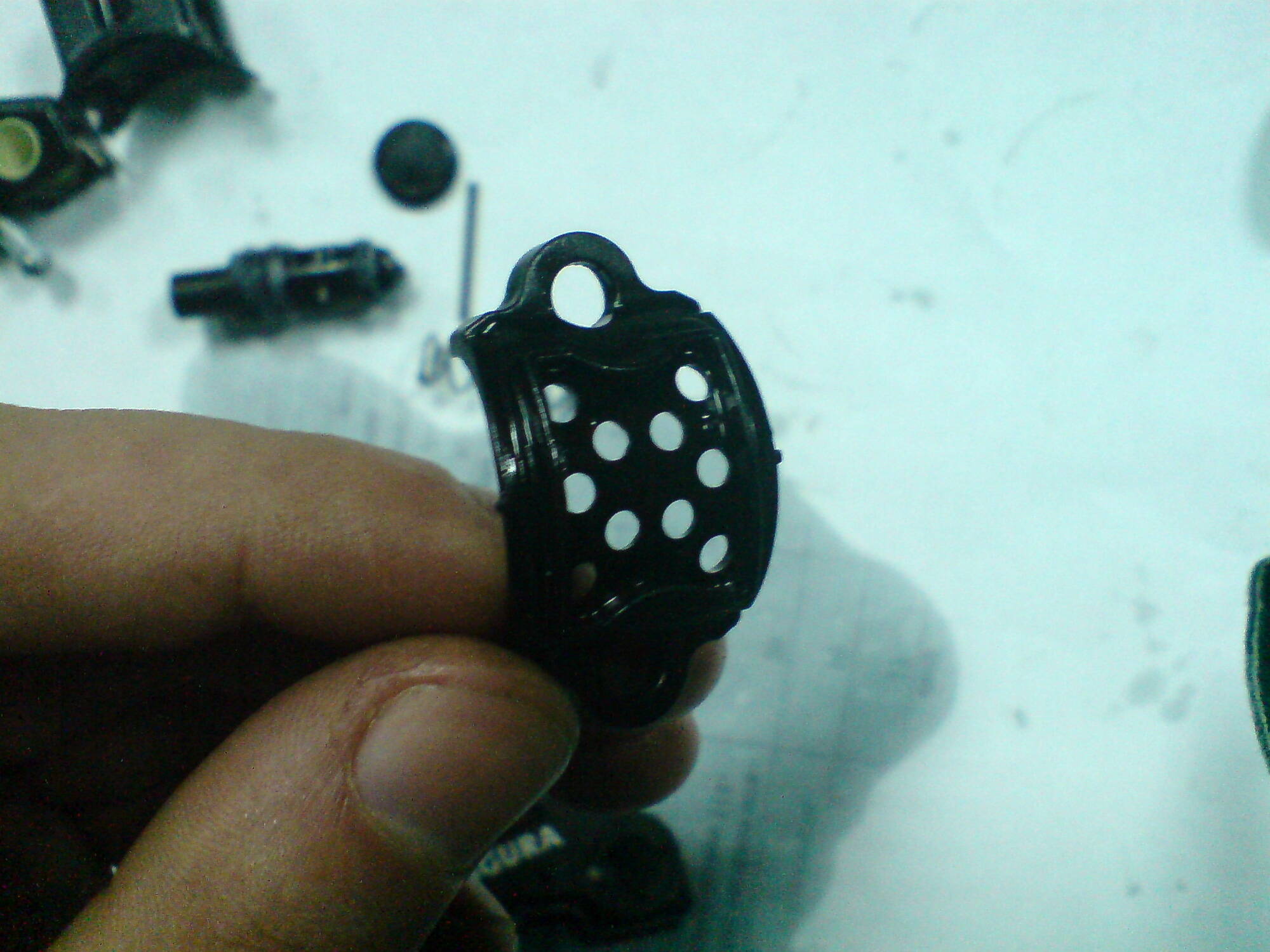

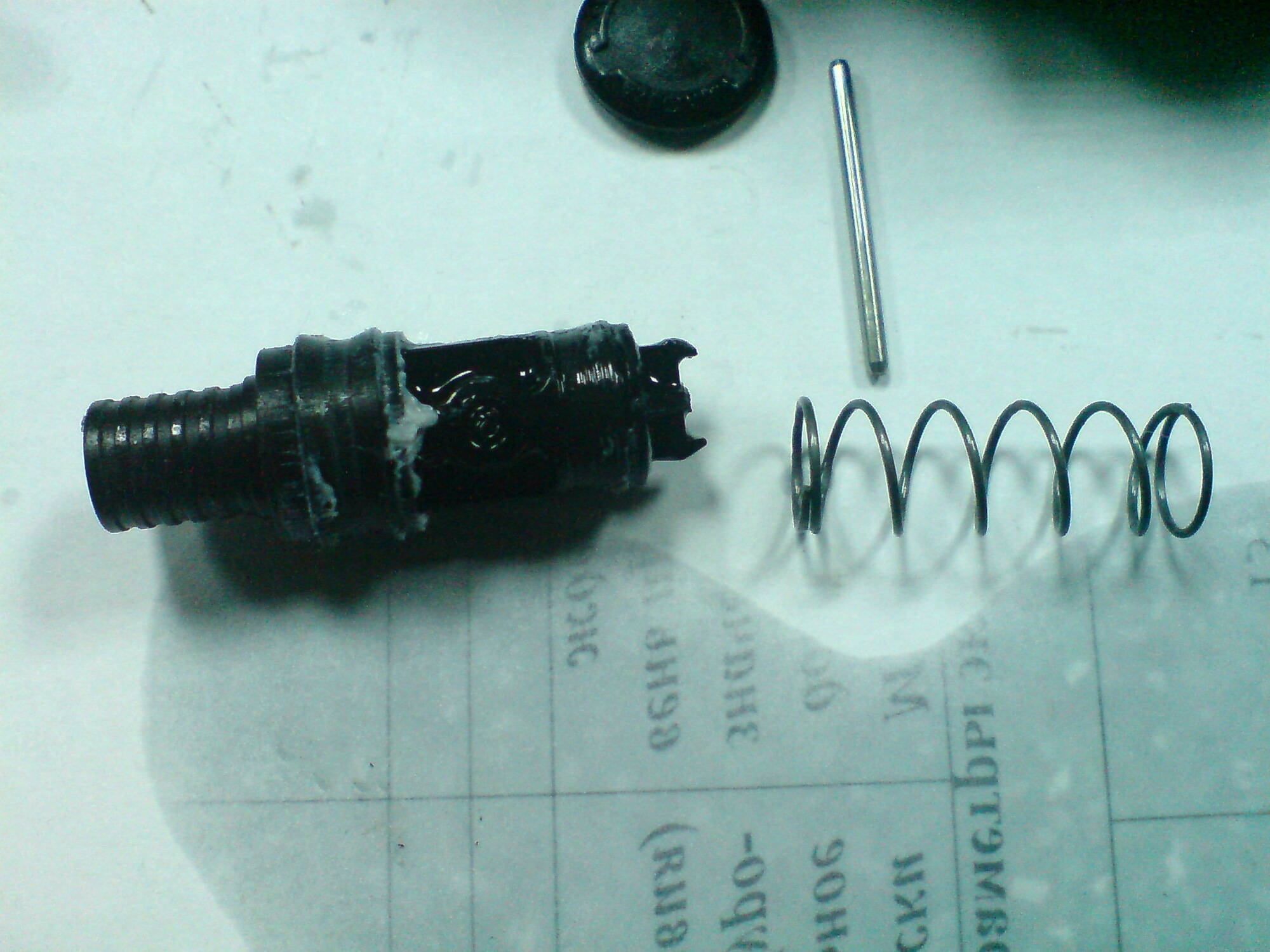

aidaho писал(а):
Дошли руки прокачать тормоза.
Купил оригинальный комплект для прокачки у донецкого товарища по несчастью, который наступил на мину, заложенную магурой: хилая пластиковая заглушка на ручке срывается от дыхания не в ту сторону.
Задний прокачал без приключений, а с передним катастрофа.
Погонял жидкость, вытащил верхний шприц, закрыл ручку подлой заглушкой. И тут сообразил, что в процессе раздавались какие-то очень тихие звуки откуда-то куда-то бегающего воздуха, которых я не слышал, обслуживая задний. Надавил на шприц, и точно: от ручки звуки, а с крепления на руль свисает капля.
Но заглушка, на которую упали подозрения, оказалась не причём. Снял ручку и увидел это:
С внутренней стороны ручки, обращённой к рулю, находится какая-то мембрана. При нажатии ручки из под неё выходит тормозная жидкость с воздухом, издавая характерные звуки:
Ручка теперь бесполезна и прожимется до руля.
Что вообще произошло? Что я сделал не так? Как это можно исправить?
В общем, я в полном унынии.
Перебрав данный тормоз никаких дефектов и брака деталей я не заметил, собственно нутро -
Комментарий к файлу: Тормоз MAGURA MT серии в разборе.
DSC00123.JPG [ 473.77 КБ | Просмотров: 2724 ]
Комментарий к файлу: Порешнь.
DSC00125.JPG [ 701.71 КБ | Просмотров: 2724 ]
Комментарий к файлу: Расширительный бочек.
DSC00126.JPG [ 715.22 КБ | Просмотров: 2724 ]
Немного подумав я понял, что причину течи стоило искать в мембране,
Комментарий к файлу: Мембрана расширительного бачка
DSC00130.JPG [ 726.96 КБ | Просмотров: 2724 ]
но поскольку визуально она была целая, появилась мысль, что она попросту не плотно обжимается крышкой расширительного бачка,
Комментарий к файлу: Крышка расширительного бачка.
DSC00132.JPG [ 749.4 КБ | Просмотров: 2724 ]
либо при сборке подвернулся край. Осмотрев резинку с торца в одном месте был не внятный отпечаток,
Комментарий к файлу: Мембрана вид с торца.
DSC00131.JPG [ 764.25 КБ | Просмотров: 2724 ]
я долго париться не стал и начал собирать тормоза обратно, "посадочное" место мембраны смазал тонким слоем гермета.
Когда все было собрано и гермет подсох, я создал некое давление сжатым воздухом внутри мастер цилиндра и опустил его в воду, пузыри не показались...
Тормоза были прокачаны без проблем, ничего не сопливило и не булькало, но я бы их еще немного обкатал дабы убедится наверняка.
К стати по тормозу осталось положительное впечатление, все сделано довольно добротно, удивляет количество пластика.... Интересен ресурс пластиковой гильзы в которой ходит поршень...
