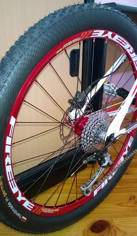

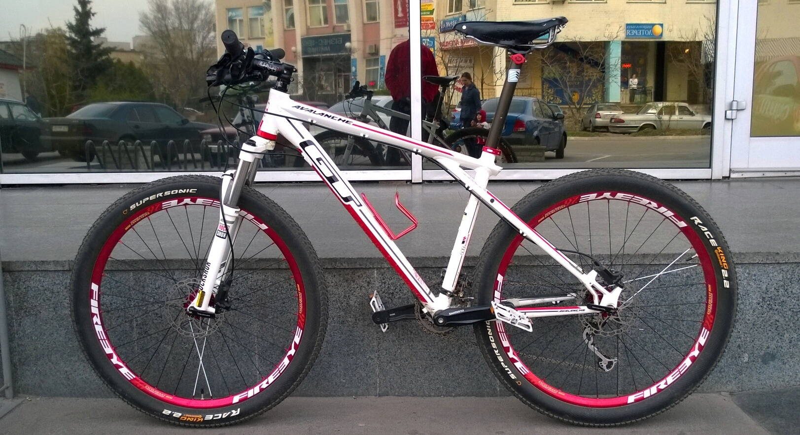

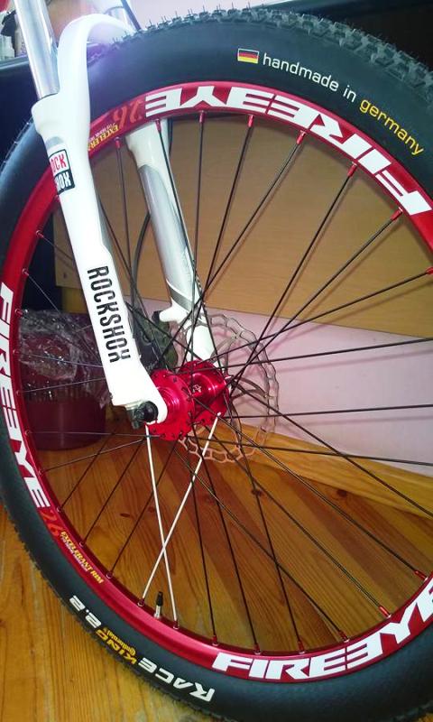

Новые колеса на пистонированных ободах большей ширины оказались в сборе легче стоковых на 850 грамм. Сюда входят все компоненты в сборе, как они стоят на веле, в том числе камеры, покрышки, втулки, кассета, роторы.
gth.JPG [ 68.45 КБ | Просмотров: 4465 ]
pfl.JPG [ 72.18 КБ | Просмотров: 4465 ]
ghbh.JPG [ 130.76 КБ | Просмотров: 4465 ]

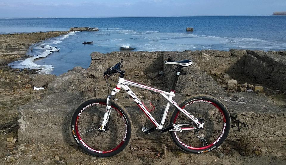

перевернул вынос - и сразу характер вела стал другим! Не поверил бы если б сам не попробовал.))

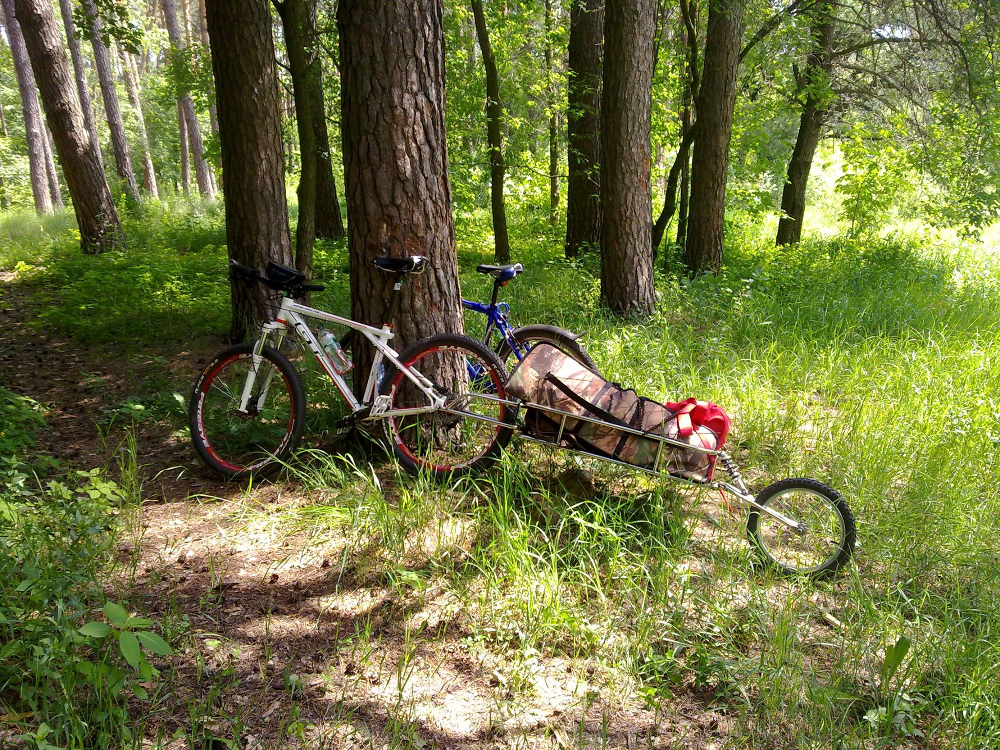

Испытал прицепчик в боевых условиях. Очень и очень!

Прицеп заводской или самодельный? Из чего сварен? И расскажите немного о конструкции и о впечатлениях.

прицеп, насколько я понял, самодельный. я купил его у 1-го хозяина. сварен очень аккуратно из труб нерж. Конструкция простая - рамки (верхняя и нижняя) выгнуты по контуру и поперечный каркас внутри. я еще вырезал и обработал лаком-пропиткой кусок фанеры чтобы получилось цельное дно. Вещей накидал, резинкой с крючками на концах поперек перетянул и вперед.
Конструктивно похож на вот такие:
https://www.youtube.com/watch?v=nHENVU5nvqQ
https://www.youtube.com/watch?v=TXHlkk4tDAE
только сзади еще реализована аммортизация заднего колеса. Из за этого он получился немного длиннее, но я за амморт если ездить по пересечнке.

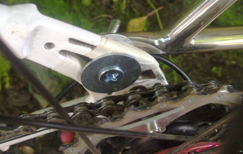

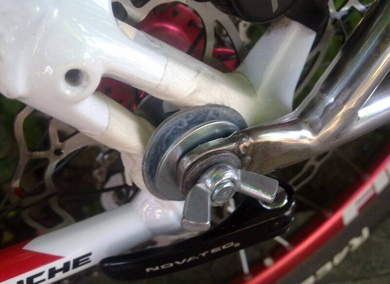

Еще одно замечание - буду мастерить независимый крепеж к заднему треугольнику рамы, чтобы отделить его от крепления колеса. Сейчас, чтобы присоединить прицеп меняется ось колеса на другую с резьбовыми фиксаторами для дышла.
По сочетанию грузоподьемности, управляемости и комфорту для меня - этот прицеп лучшее решение.

Он разбирается довольно легко на 3 части - переднее дышло поворачивается внутрь, колесо в сборе с вилкой и амортом откручивается и помещается в середину. Если заморочиться, можно и чехол-сумку для него пошить с ручками :twisted: . Тогда и в поезд не проблема. Габариты будут ровно как габариты самой люльки. Где то 70Х50Х20 см.

получилось за 16 гривен купить метизов подходящего размера, и сделать независимое крепление. Выглядит как то так:
