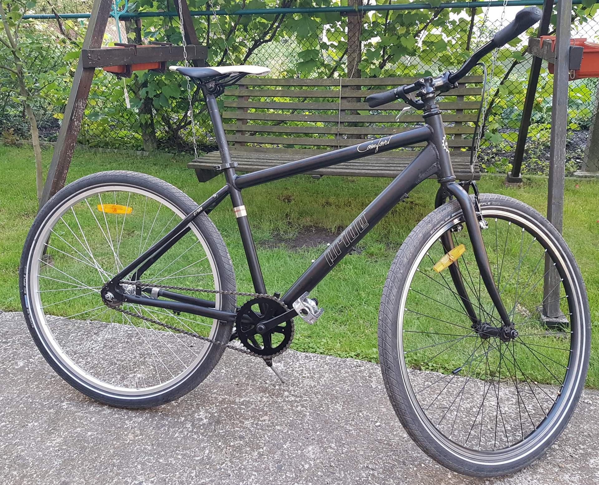

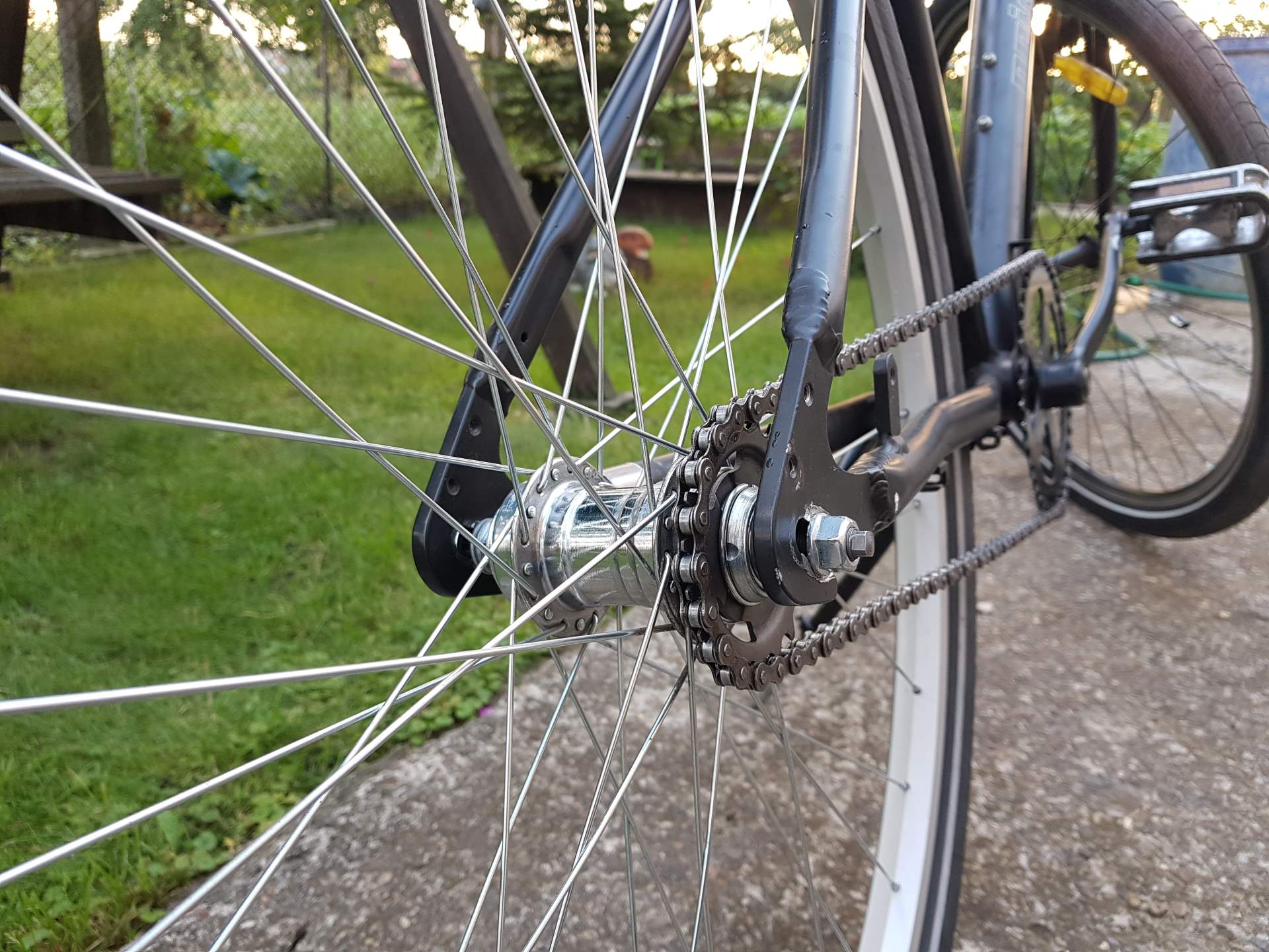

Вже майже продав велосипед, але в останній момент передумав і зробив таке:
1. Сталевий райзер на рівні з сідлом.
2. Класична одношвидкісна втулка Velosteel з ножним гальмом (42/19).
3. Тонке спортивне сідло.
І нарешті, вперше в свому житті даний велосипед "закотив"....

Пока читал тему сначала так и рвался написать что надо слики, сингл, короткий вынос и низкий руль. Дочитал до конца а тут оно уже и образовалось как надо естественным путём эволюции :smile:
Но если руль ещё ниже поставить то захочется и заднюю звезду на поменьше поменять :smile:

Винос найкоротший який знайшов - 60 мм.
Зірку на перспективу може поставлю і меншу, але хай ноги привикнуть.

А хотя в принципе по городу и такой хватит, то по трассе мало.. Но вынос можно и перевернуть :smile:
