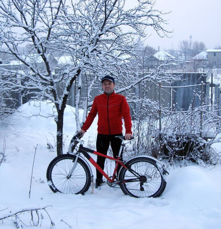

перед выездом на работу по свежевыпавшему снежку:

вел на фото в 1 посте смотрится очень круто! Красивый :wink:
пс - так он чёрный или чёрно красный всё же ?

та рама сломалась по месту сварки-ремонта заднего пера :-(
на фото, где рама уже черно-красная - это предыдущая рама виннера - вернул ее назад, ездить-то надо.
