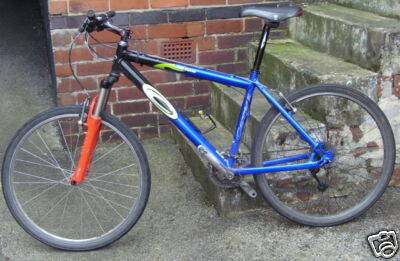

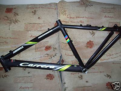

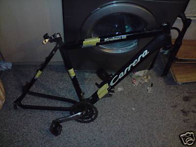

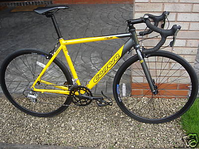

СообщениеДобавлено: 19.09.2008 05:03
Сообщения: 216
Город: Днепродзержинск
Зарегистрирован:31.07.2008
Привет! Андрей, эти рамы как то связаны с "Litech Magnesium"?
Carrera Zelos magnesium frame.jpg [ 28.87 КБ | Просмотров: 7301 ]
Aluminium Lightweight Frame.jpg [ 37.93 КБ | Просмотров: 7298 ]
Carrera magnesium frame 2.jpg [ 15.32 КБ | Просмотров: 7301 ]
Carrera magnesium frame.jpg [ 22.65 КБ | Просмотров: 7301 ]
СообщениеДобавлено: 19.09.2008 13:58
Сообщения: 8306
Изображения: 20
Город: in Ukraine
Зарегистрирован:05.06.2005
Нет, это не Litech.
Carrera дико похожа на магниевые рамы Merida. Точнее, 1:1. Их уже пару лет не выпускают: часто ломались. В одной Украине - с десяток случаев.
На ибее в Англии однажды продавали раму Carrera Jabberwock (она на твоем первом фото). Сказано, весом в 870 г:
http://tourist.kharkov.ua/phpbb/viewtopic.php?t=3513
Картинка (она за давностью лет исчезла) показывала раму на весах. Поэтому черт знает. Может, и правда.
Прочие рамы на твоих картинках - тоже клоны Merida. Я хорошо знаю меридовские рамы, и вероятность ошибки невелика.
