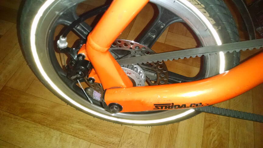

Люфт наблюдается на месте крепления горизонтальной трубы к рулевой (см. frame-joint-bottom.jpg выше). Когда педалирую, то видно как труба немного гуляет градусов на 5-10 вокруг своей оси в сторону нажимаемой педали. Если затянуть крепление штыря - люфта нет, но слышен "стон" тянущегося металла. Через километр приблизительно крепление разбалтывается, тянуть перестает, но появляется описанные люфт. Собираюсь спросить у стридоводов, как это выглядит на настоящей стриде.
Не знаю как должны себя вести механические дисковые тормоза, но здесь исходя из цены вопроса, решение явно не самое лучшее. При усиленном торможении слегка колбасит (вибрации) в том же месте сцепления частей рамы внизу. Но в целом для данной конструкции тормозит нормально.

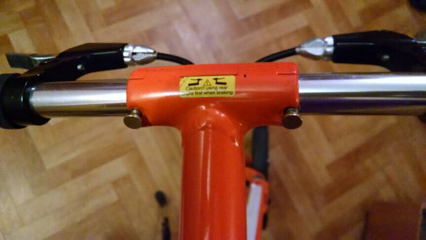

Считаю удачным решением зажим складывающихся частей руля вместо кнопочек с дырочками (как на оригинальной модели или на детских складных самокатах). Ручки совсем не болтаются.

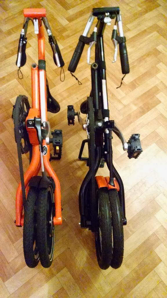

В результате сравнения китаец оказался не так уж плох как ожидалось, если бы по мелочам улучшить, то было бы намного лучше. Похоже китайцы взяли модель Strida несколько нет и ничего не меняли, а в оригинальную модель продолжали вносить улучшения.
Комментарий к файлу: Двое
IMG_20150228_233438807_1.jpg [ 123.06 КБ | Просмотров: 796 ]
