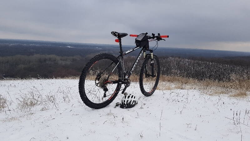

Поставил зимнюю шипочку, Shwalbe Ice Spiker, по снегу отлично, гололед тоже, но в подъемы и тягуны стало сложно. Много шипов, большой вес.

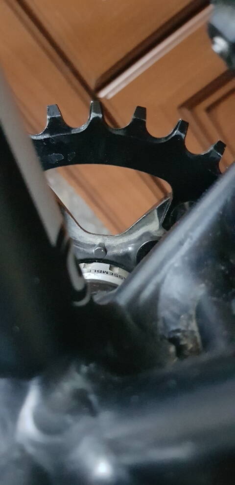

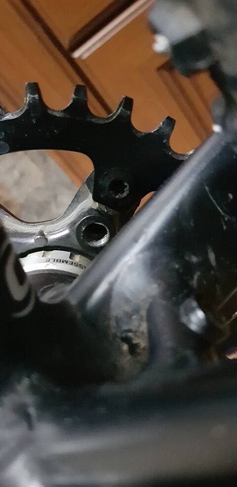

После нескольких поездок понял, что звезды 34 спереди не совсем хватает на плоских дорогах и асфальте, думаю поставить 36-ю. Кассета 11-46.
Кроме того, после езды по снегу и нескольких торчаковых подъемов на китайской звезде появились следы износа на зубьях. Не проехал и 500 км.

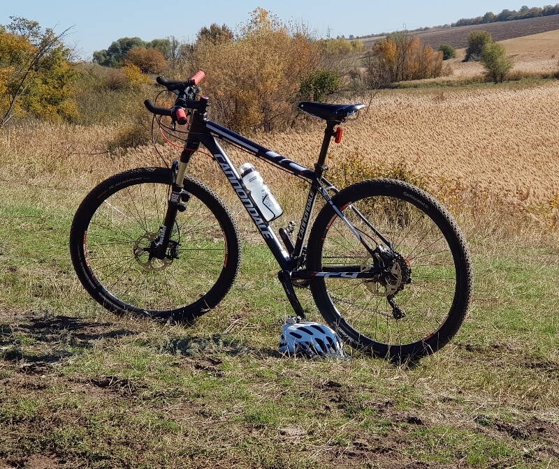

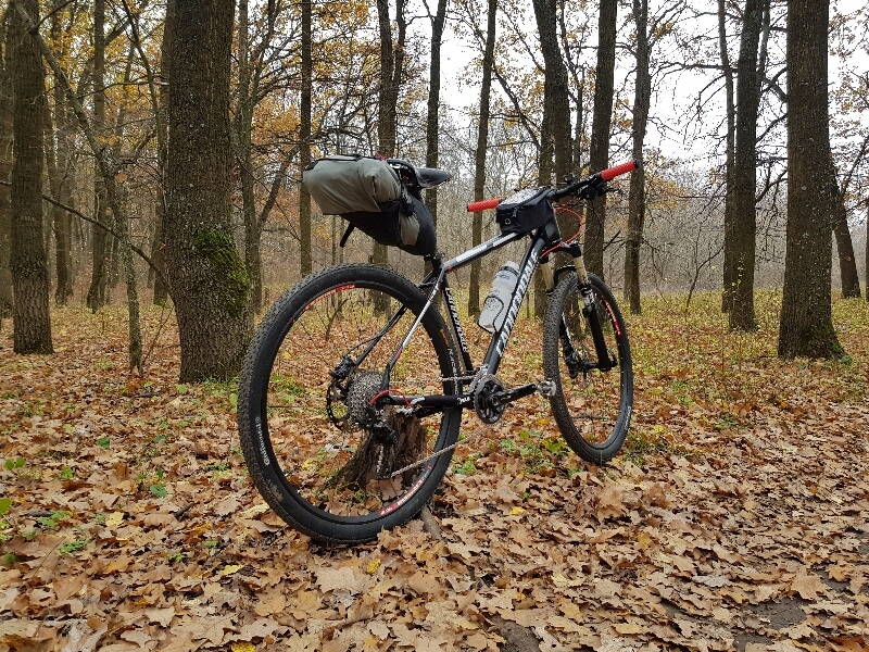

Поездил на гравийнике, быстро, но жестко. Слететь из-за корня можно. Да скорость выше держать легче и дольше можно, но только на ровной дороге. По геометрии отличается от моего только длинной рамы ETT, клиренсом от каретки, углы те же.
Вообще Cannondale Trail sl 2012-2015 годов сильно отличается от других мтб, даже от того же Cannondale Trail , геометрия, вес рамы один из самых лёгких, рама рассчитана под 80 мм хода вилки, при этом рулевой стакан 1,5". Рама очень быстрая, что по асфальту, что по грунтами, но на сильных ухабах можно вылететь. Угол рулевой 71°.
Похожа на гибрид, но длинна 623 мм.
Ехать удобно. И конечно же технология SAVE комфорта добавляет.
