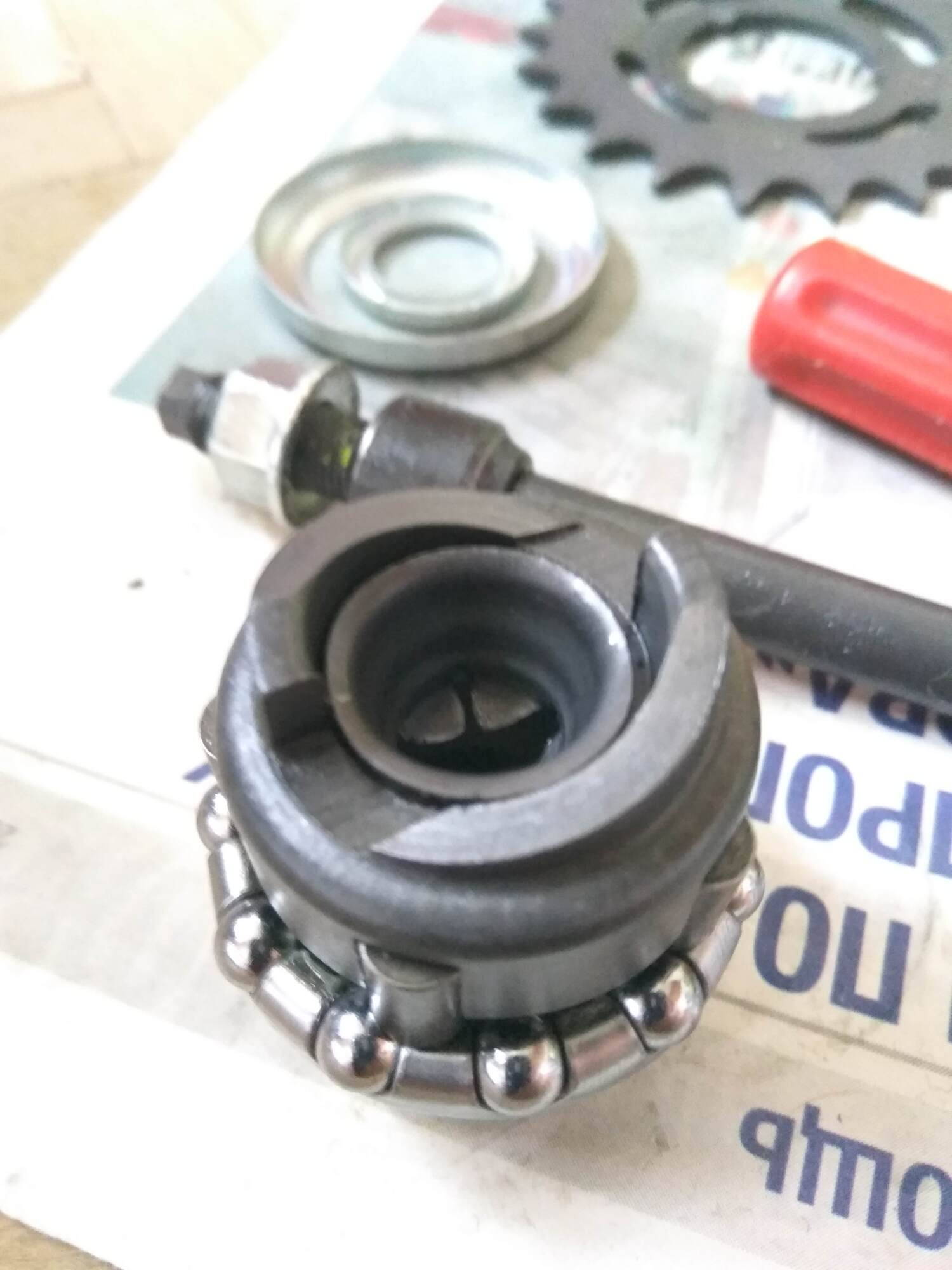

Разобрал втулку Velosteel для замены смазки. Подскажите, как снять эту штуку, которая удерживает корзину с роликами? Здесь вроде MaximSed специалист по тормозным втулкам.

Сам разобрался. Отогнул лепестки и эта штука выпала. Хорошо что разобрал втулку, т.к. из-за гнутого сепаратора один шарик заклинило на большом подшипнике.
С завода втулка была смазана какой-то светлой смазкой, но не очень густо.

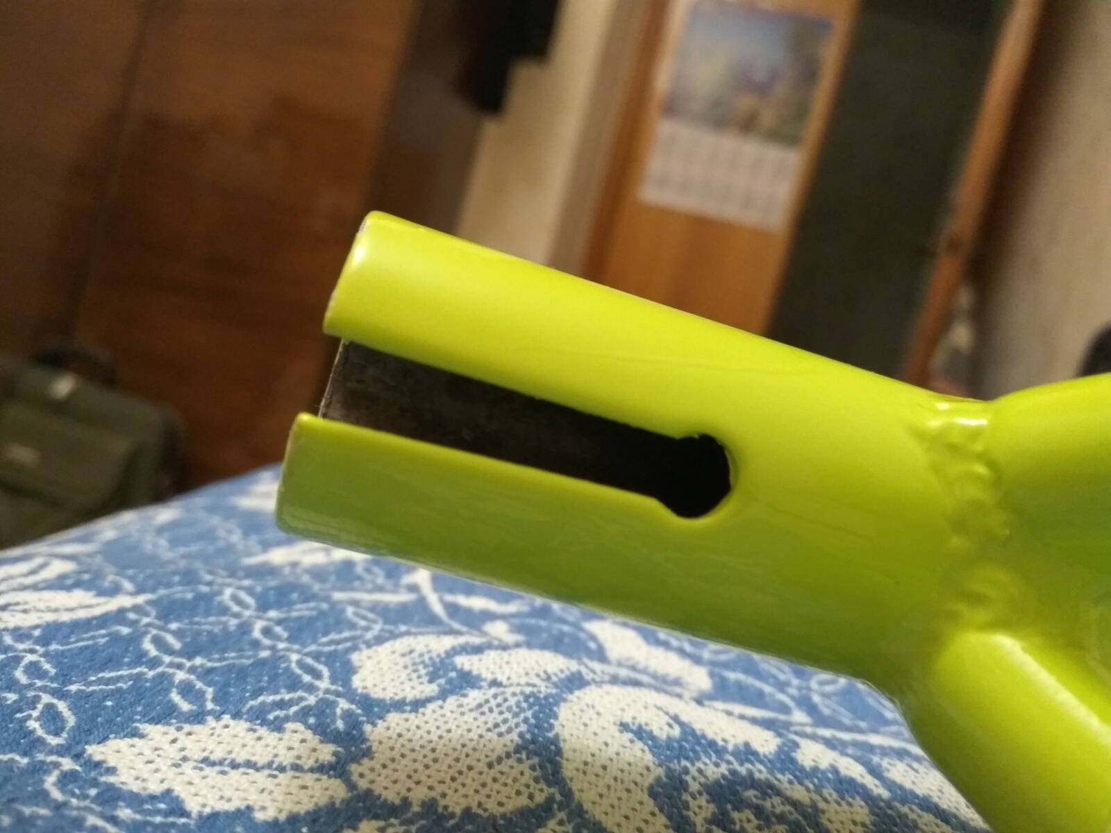

Теперь не могу одеть подседельный хомут на подседельную трубу. Никак не хочет лезть. Шо делать?
 Заголовок сообщения: Re: Dorozhnik Retro 2019
СообщениеДобавлено: 21.04.2019 22:34
Сообщения: 11240
Выкрутить болт на четыре оборота, разогнуть хомут плоской отверткой
можно ещё пластиковой лопаткой для бортировки.
Никак не получается. Снаружи діаметр 29.1 мм, хомут 28.6 мм. Слишком большая разница. Подседельная труба ближе к краю расширяется.
P.S. Щас перемерял, снаружи даже 29.4 мм.
