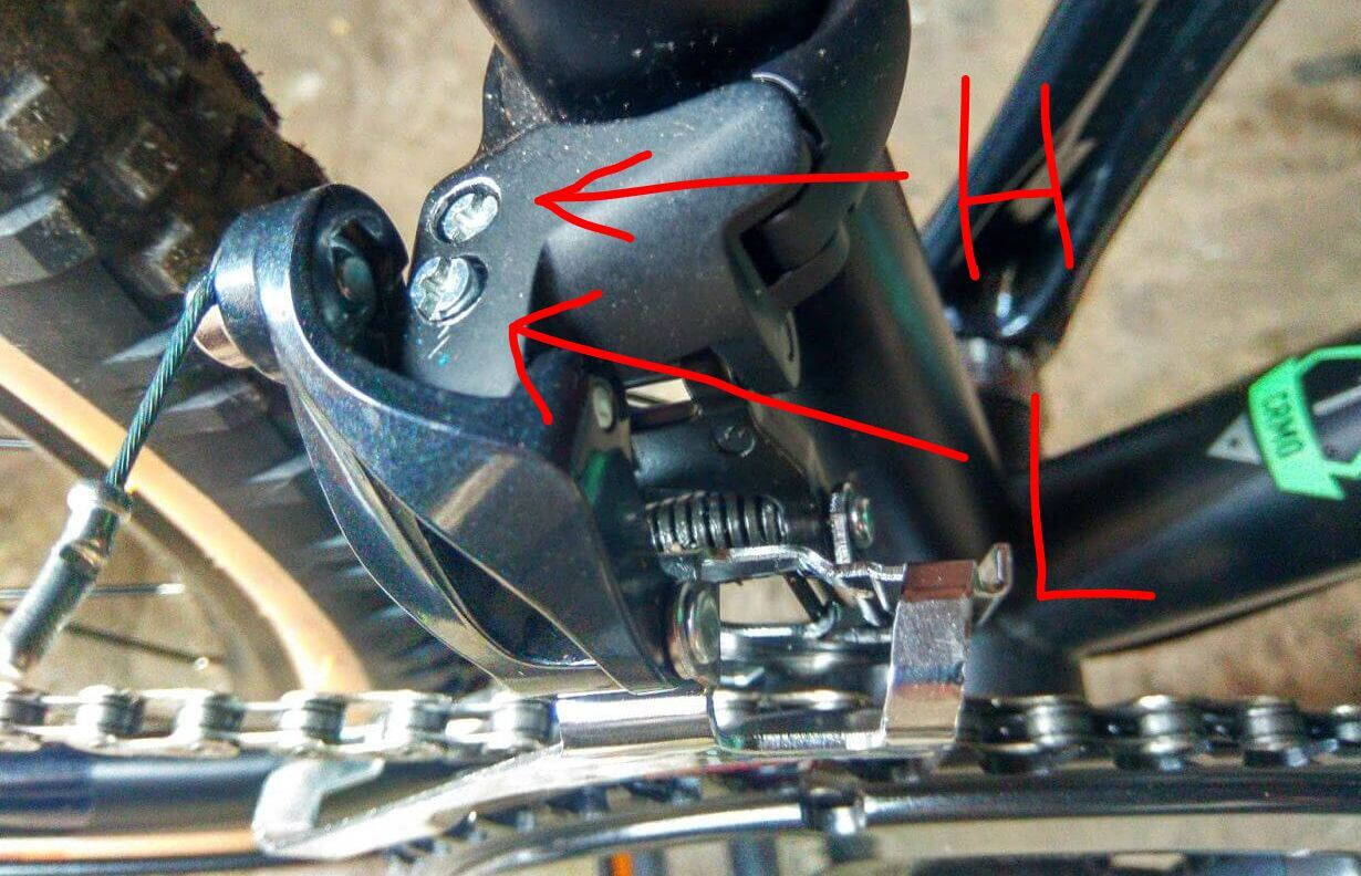

Не давать забросить на большую может либо ограничивающий винтик "H", либо недостаточно натянутый тросик. Винтик выкрутить, тросик фиксировать с манеткой сброшенной на малую звезду, переключатель тоже в крайнем положении на малой, хорошо натянув и может чуть сдвинув рамку пальцем в сторону большой звезды - чтоб выбрало все провисания.

Не настраивать а натягивать. С какой там настраивать параллельно вообще, лишь бы хватало диапазона тяги троса.

tifo писал(а):
С малой звезды настраивать это бред бредовый.
Передивився з десяток відео по налаштуванні і всі рекомендують починати з малої зірки .. навіть не знаю що сказати..
 Заголовок сообщения: Re: Marin Four Corners 2019 black
СообщениеДобавлено: 05.05.2019 18:06
Сообщения: 123
Город: Uzhhorod
Зарегистрирован:19.06.2018
В мене вони не підписані. На фото я правильно їх відмітив ? До речі я перед налаштуванням обидва винтики викручую як і рекомендують в більшості відео..
навпаки

Лучше глянуть внутрь в какой упор какой болтик упирается :smile: Их функция только ограничивать ход рамки. Хай останавливает переключатель когда он пытается забросить цепь аж за большую звезду. А лоу соответственно когда переклюк пытается сбросить цепь с малой на каретку. Края хода переключателя указывают. И для начала их лучше выкрутить на максимум оба.
Та я так і роблю - викручую їх перед налаштуванням. Єдине що не роблю так це тросики на кермі не регулюю, а їх напевно теж потрібно послаблювати , але не знаю де в таких рулях регуляція..

godspeed писал(а):
Там главное чтоб манетка была включена на малую звезду. Те из неё максимально был выдвинут тросик. А крутилки вон вроде на рубашках посередине болтаются :smile:
1. Скидую переклюками на саму малу спереду, на саму велику ззаду.
2. Відпускаю трос. Викручую винти H/L
3. Налаштовую по висоті (1-3 мм), по паралелі. Закручую шестигранником, фіксую.
4. Винтом L налаштовую по ланцу на мінімальній зірці.
5. Зафіксовую трос (закручую його).
6. Закидую ланц на велику зірку спереду, на саму малу ззаду.
7. Регулюю винтом H
8. Перекидую переклюками ланц спереду і ззаду на середні зірки і дивлюся чи немає тертя. (якщо є поки що не знаю що буду робити :) )
Доходжу до пункту 6 і не можу перекинути ланц, хоча напевно через те, що фіксував невірними винтами чи ще чомусь і тому стопорилось, завтра буду пробувати ще раз. Один раз мені вдалось перекидувати на велику зірку по пункту 6, але тоді мала переставала працювати.
