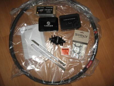

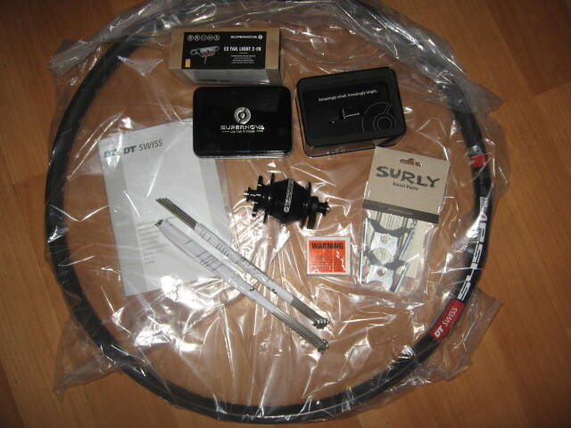

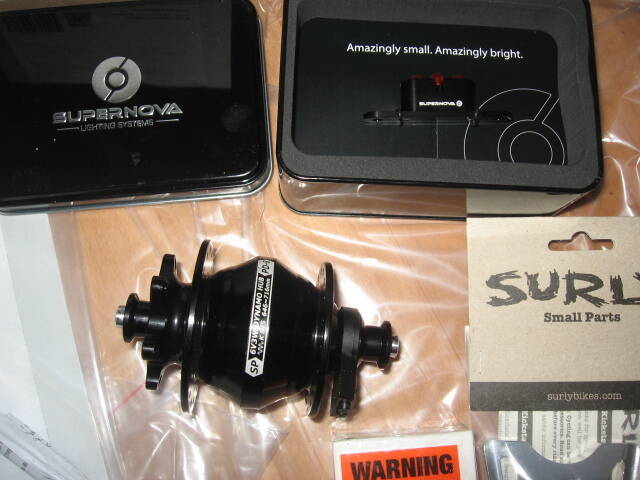

приехала динамовтулка и задний свет
осталось дождаться переднюю фару и можно будет ехать с подсветкой
IMG_9093.JPG [ 182.17 КБ | Просмотров: 2692 ]
IMG_9094.JPG [ 167.4 КБ | Просмотров: 2692 ]
