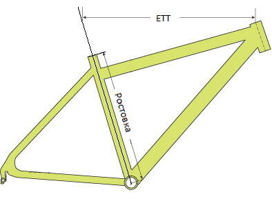

vmail писал(а):
Ееее... Вибачте, мабуть не дуже уважно читав як ви його міряли. Але ЕТТ не залежить від положення сідла. Це уявна "горизонтальна верхня труба рами".
ЕТТ – это длина воображаемой линии, которая параллельна земле и идет от верха рулевой трубы до места пересечения с подседельным штырем.
hLXLk2VX-LQ.jpg [ 42.34 КБ | Просмотров: 3478 ]
Frame (ETT, ростовка).jpg [ 38.67 КБ | Просмотров: 3478 ]
В результате 560мм :roll:

MK_DE писал(а):
Я ж наче так і написав? ЕТТ фактично замінила собою довжину верхньої труби "по центрам" з появою слопінгу.
Але 560 та 600 - це величезна різниця, тому добре що таки прояснили питання.

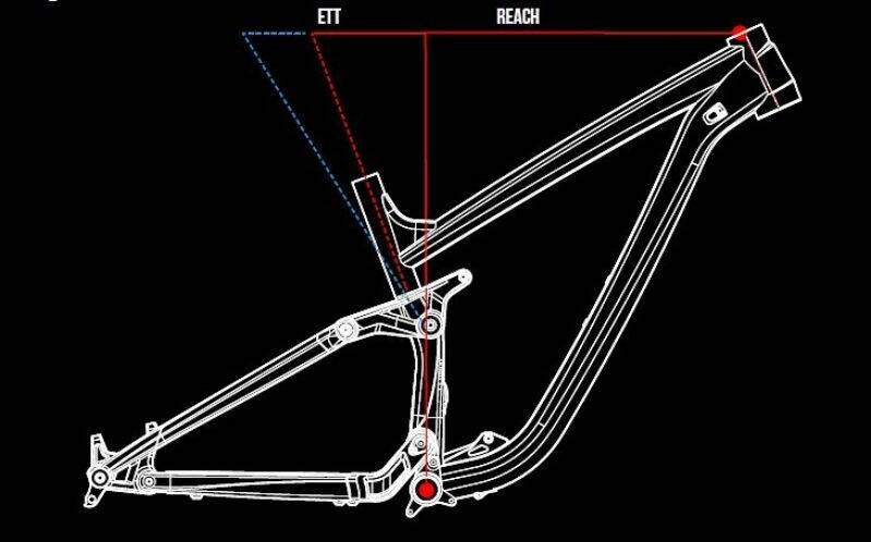

Сообщения: 1735
Зарегистрирован:23.10.2009
Elk 2 писал(а):
Уже много лет, насколько я знаю, шоссейніе рамі все компактніе, там параметра длині как таковой нет. Лет 15 в єтом направлении ничего не менялось. Если не так - поправьте.
ЕТТ в шосе раніше розлядався в першу чергу . Зараз більш точними є reach i stack . Це відстані від центру каретки до центра верху кермової колонки по горизонталі і вертикалі .
Це є основні параметри для вибору рами .
До речі , дана рама топікстартера ні разу не s-work (по крайній мірі , на ній цього не написано (на горизонтальній трубі в цій моделі ) .
Ось для прикладу ( відразу з геометрією схоже представленої рами).
