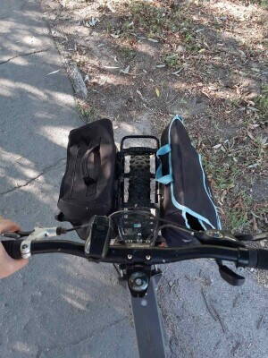

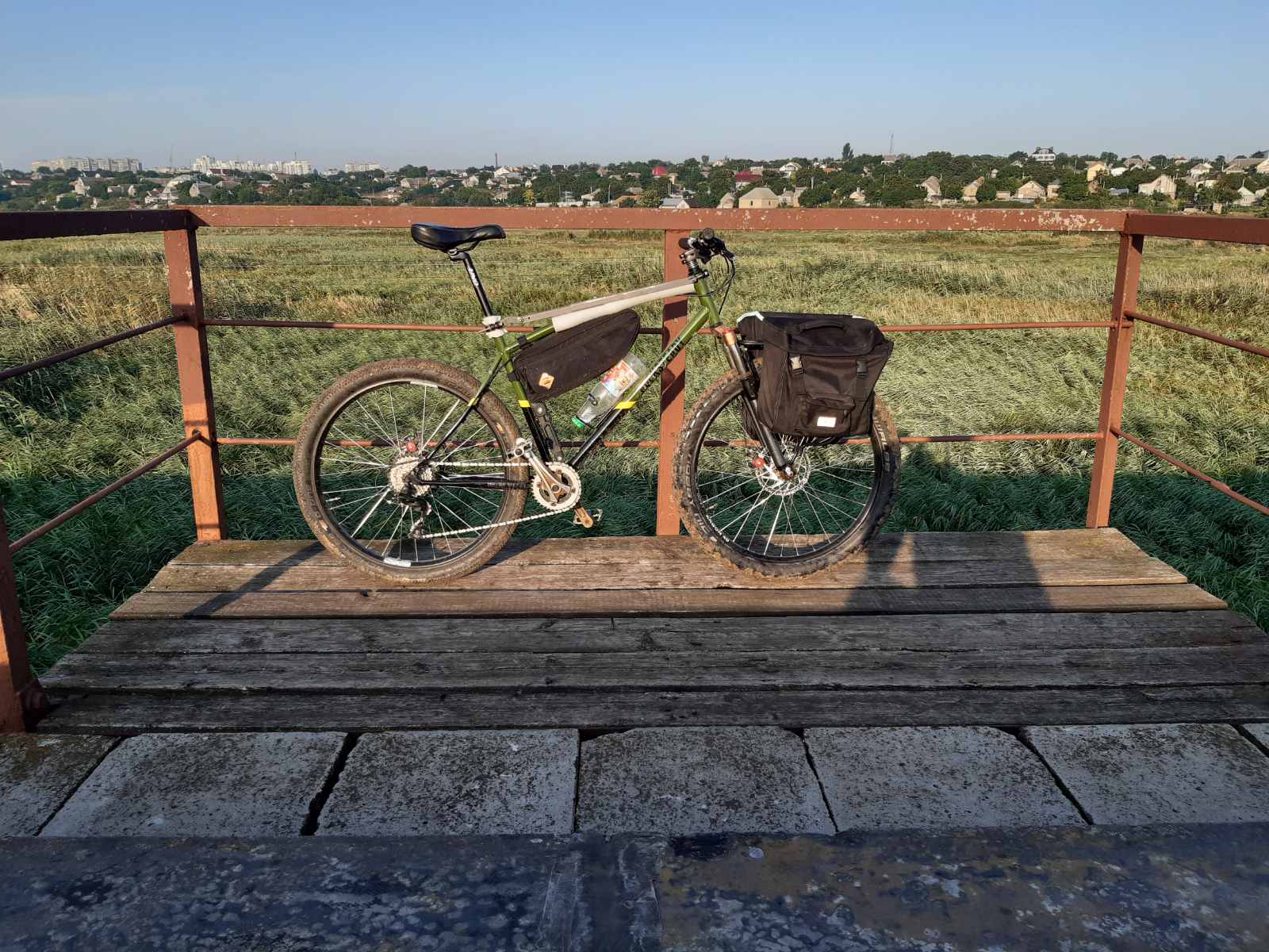

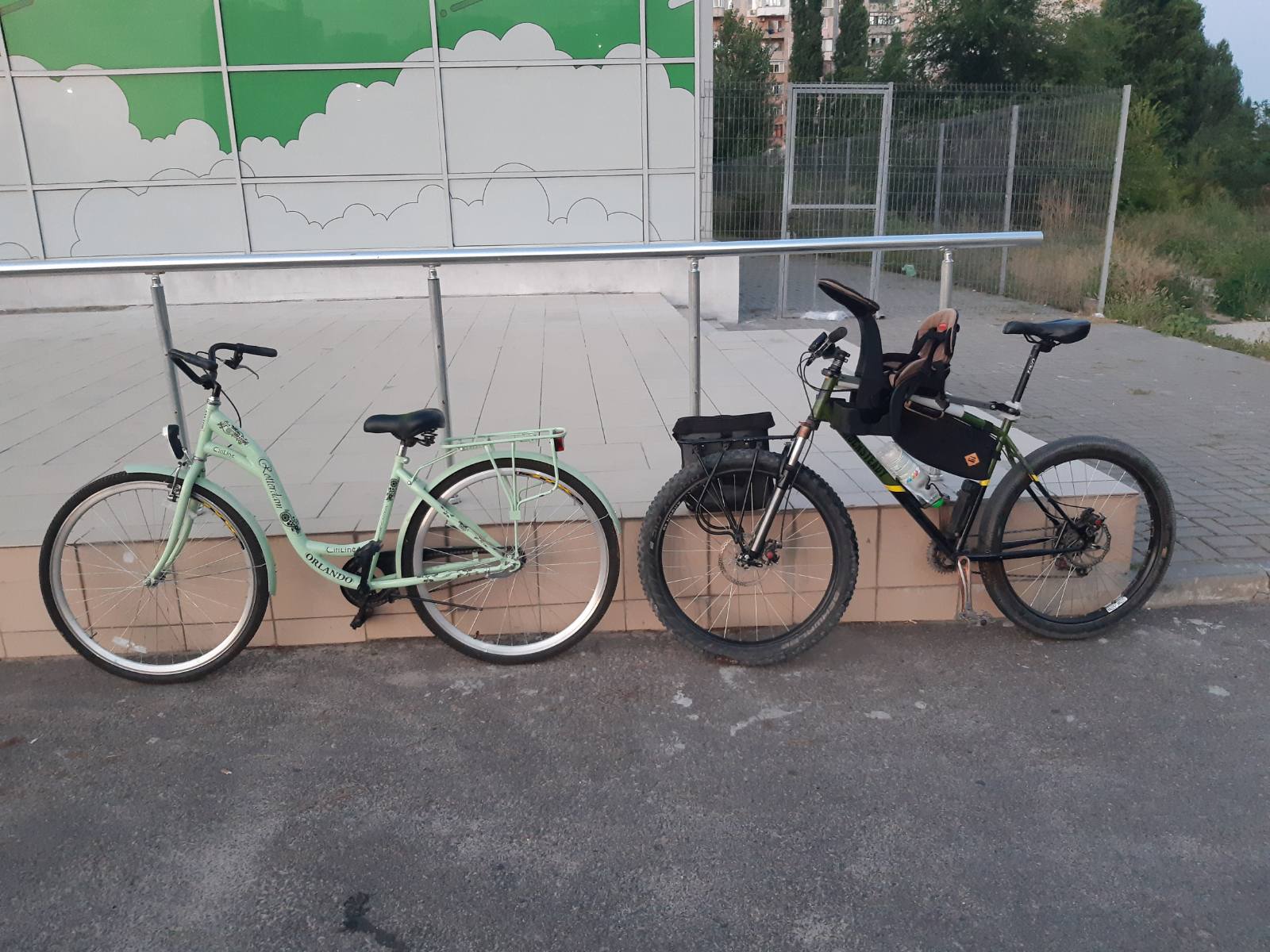

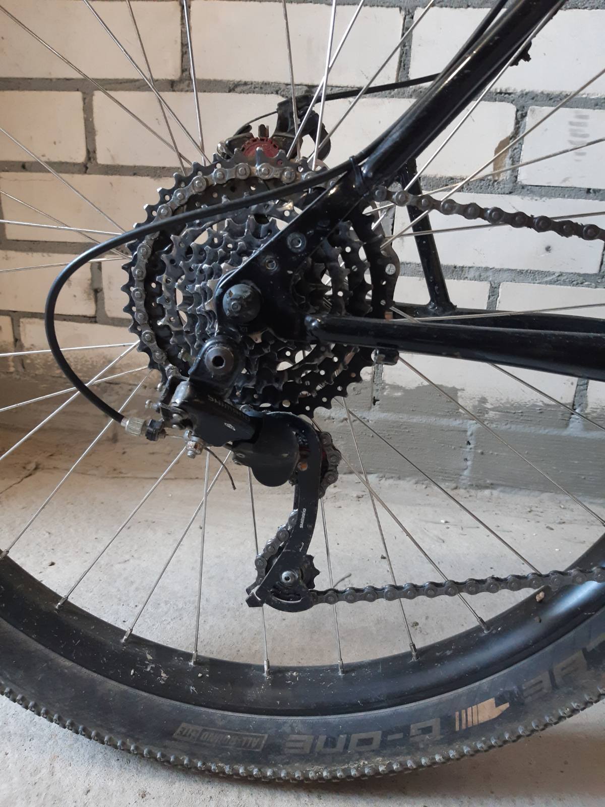

Всем привет.
Понемногу "развиваю" велосипед.
1. Первое и главное - велосипед стал 2-местным. :D Купил вело-кресло и теперь катаюсь с малышом. Маме стало скучно дома, и теперь нас в семье 4 велосипеда - 3 моих и 1 жены. :wink:
2. Переставил задний багажник на амо-вилку, стал как родной. Очень удобно возить сумки спереди.
3. Ну и немного прокачал трансмиссию, кассета 11-40 (было 11-36) и перекидка Shimano SLX. :yes: Чтобы кидать цепь на самую большую звезду нужен удлинитель петуха, после праздников куплю.
Едем дальше :roll:

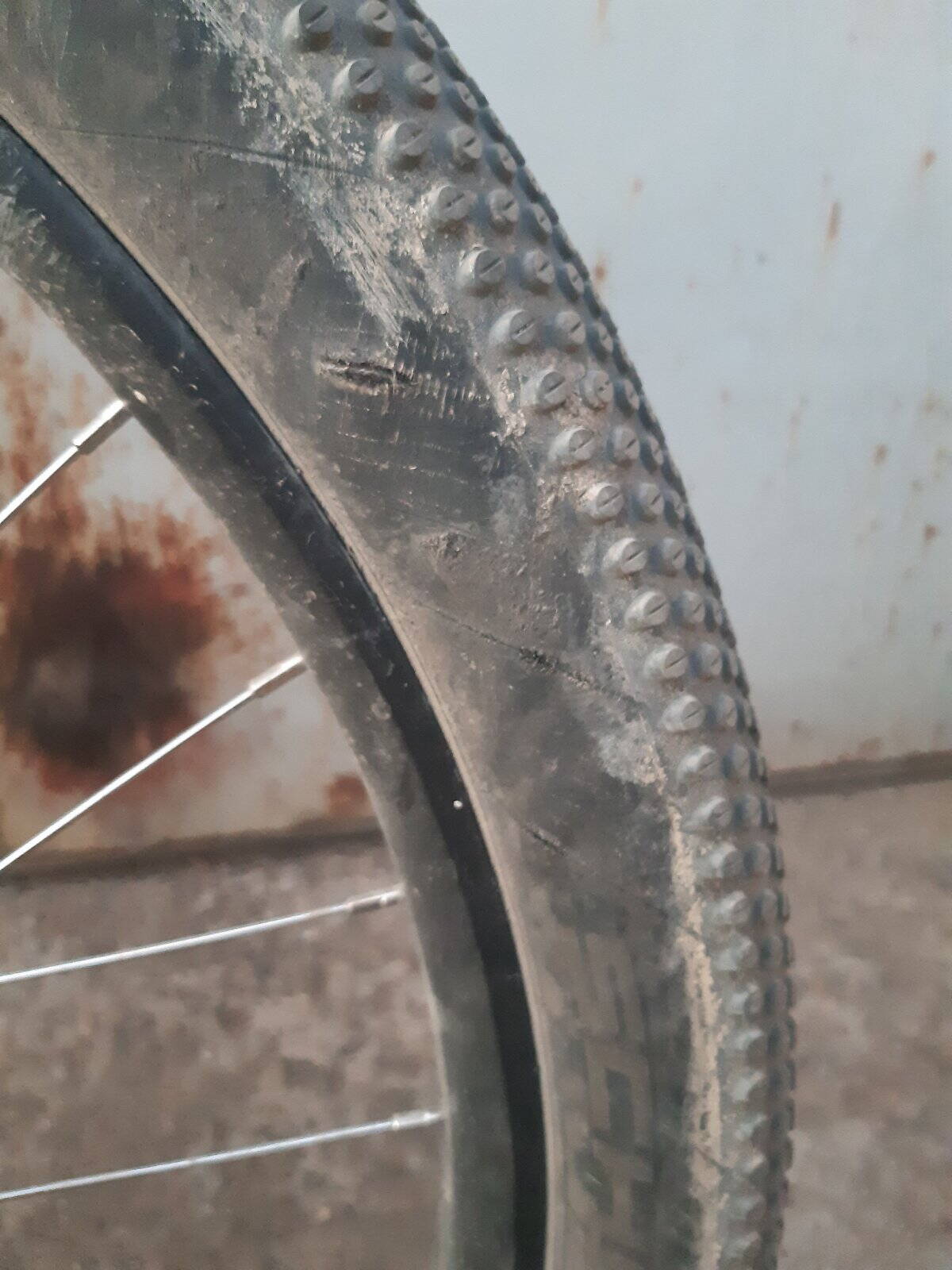

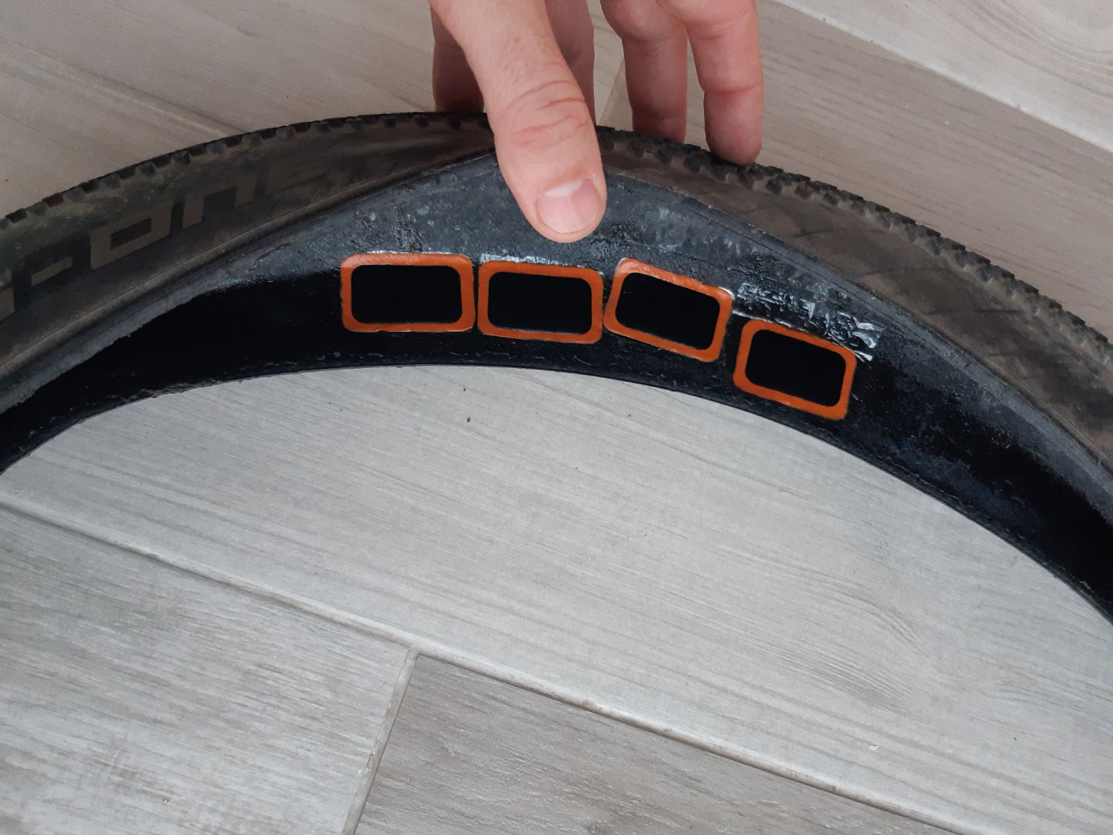

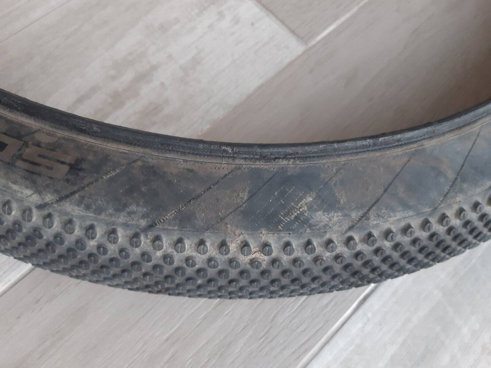

Вот такие неприятности, сначала один порез, поставил изнутри латку, теперь рядом еще две.
Отличная покрышка (Schwalbe G-one) с точки зрения износа дорожки (неубиваемая как по мне), но боковины слабые.
Досталась мне не новой, не знаю какой пробег.

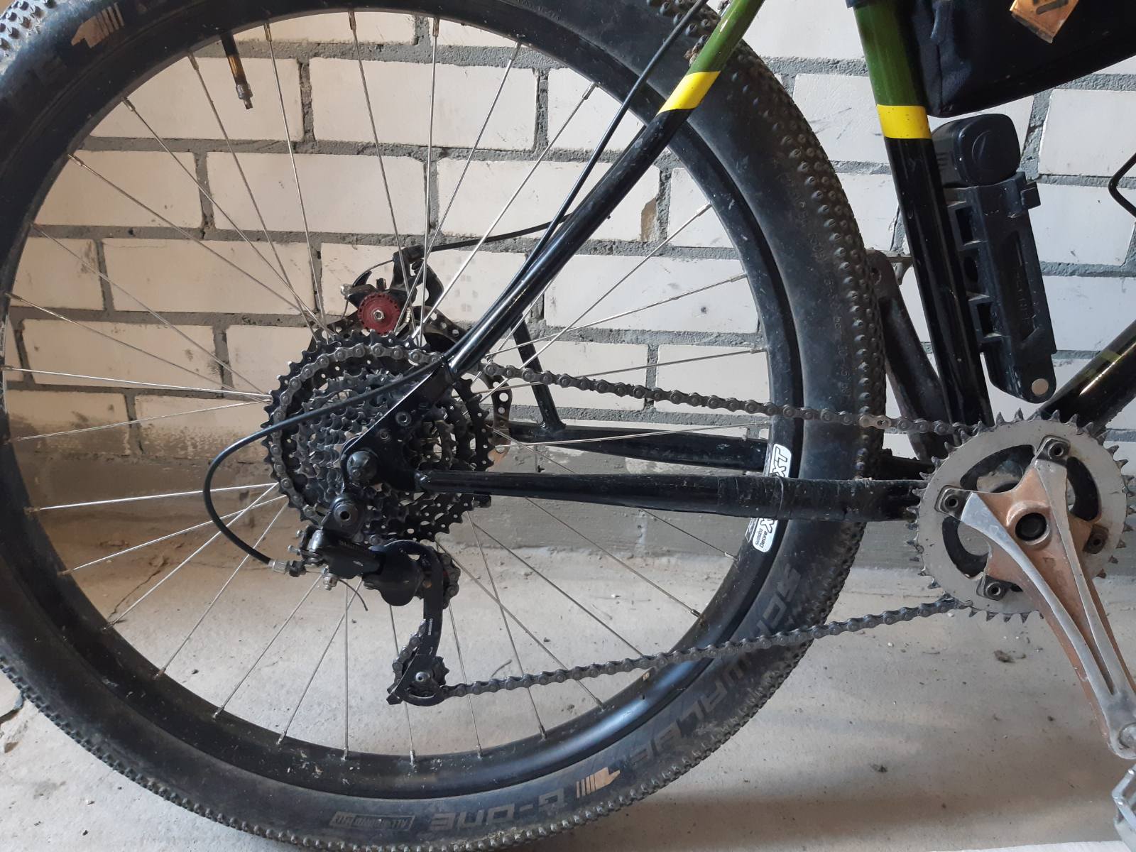

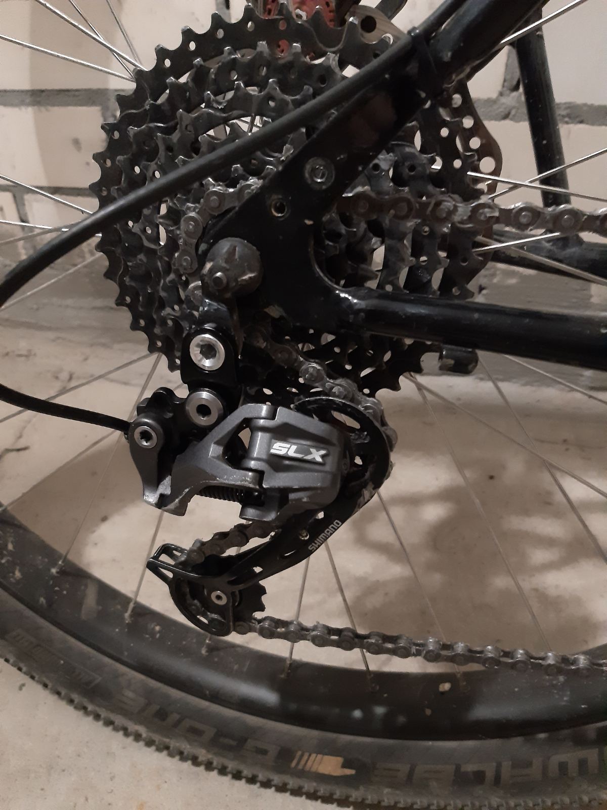

Ну то такое, если не судьба кататься на покрышке - куплю другую
Зато радует вид трансмиссии :roll: , перекидка с кассетой 11-40 очень приятно работают в паре :wink: . Да и вид сковородки нравится :twisted:
п.с пришлось купить удлинитель петуха, чтобы перекидка забрасывала на звезду 40т. :)
Покрышка офигенная, но боковины - это боль.... :cry:
Решил выбросить уже когда это станет неизбежным...
А пока так :)
Все латки для профилактики.

stas_mk27 писал(а):
Зато радует вид трансмиссии , перекидка с кассетой 11-40 очень приятно работают в паре . Да и вид сковородки нравится
Для переключателей с технологией Shadow такая петля рубашки не нужна. Рубашка почти прямая должна быть, но так как у вас рубашка полная, то ничего не мешает её подтянуть вверх.
Touhg Dog писал(а):
Это не "понос" а человек в шоке с того что переключатель дороже велосипеда но при этом трещотка на 7 и десятириковый SLX совершенно несовместимы - "кайфа" эксплуатации не будет.
Не надо гнать чепуху. Этот переключатель SLX девятириковый, который совместим с 6-7-8-9 манетками. И манетка здесь на 7, стоит правильно, а так же и трещотка.

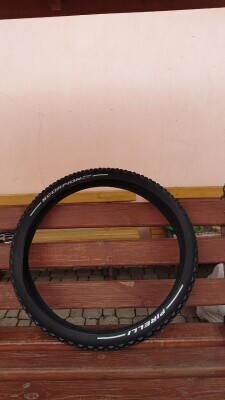

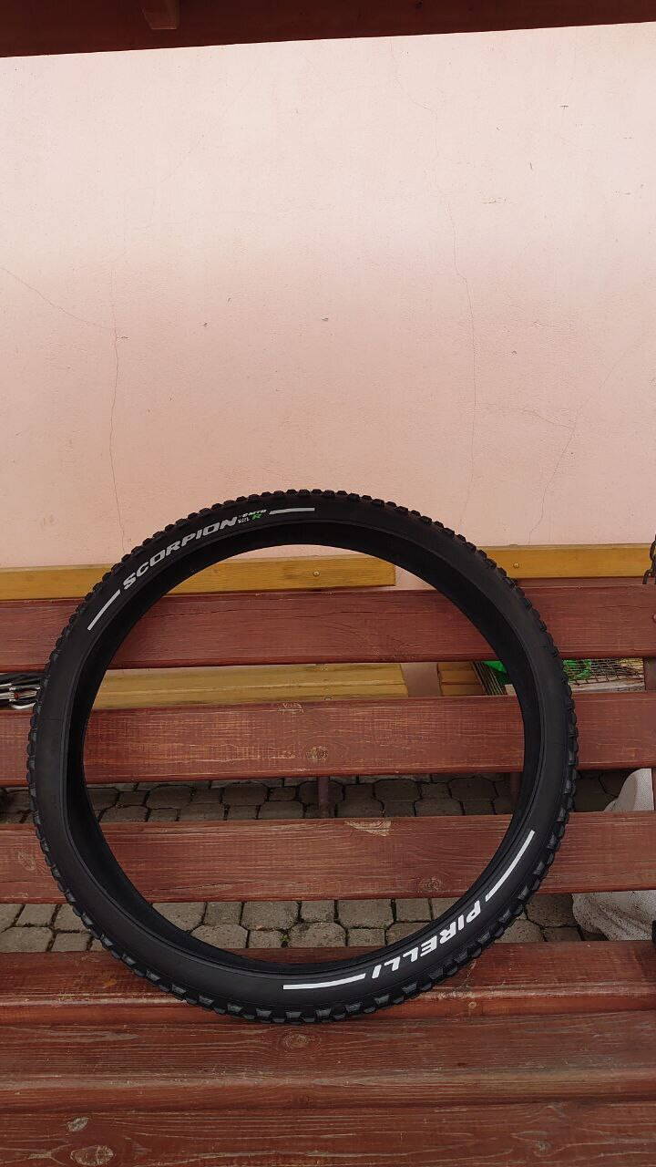

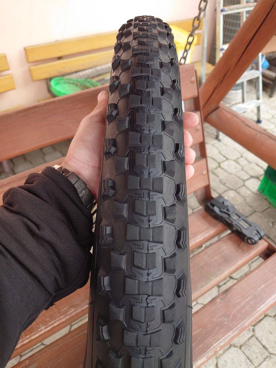

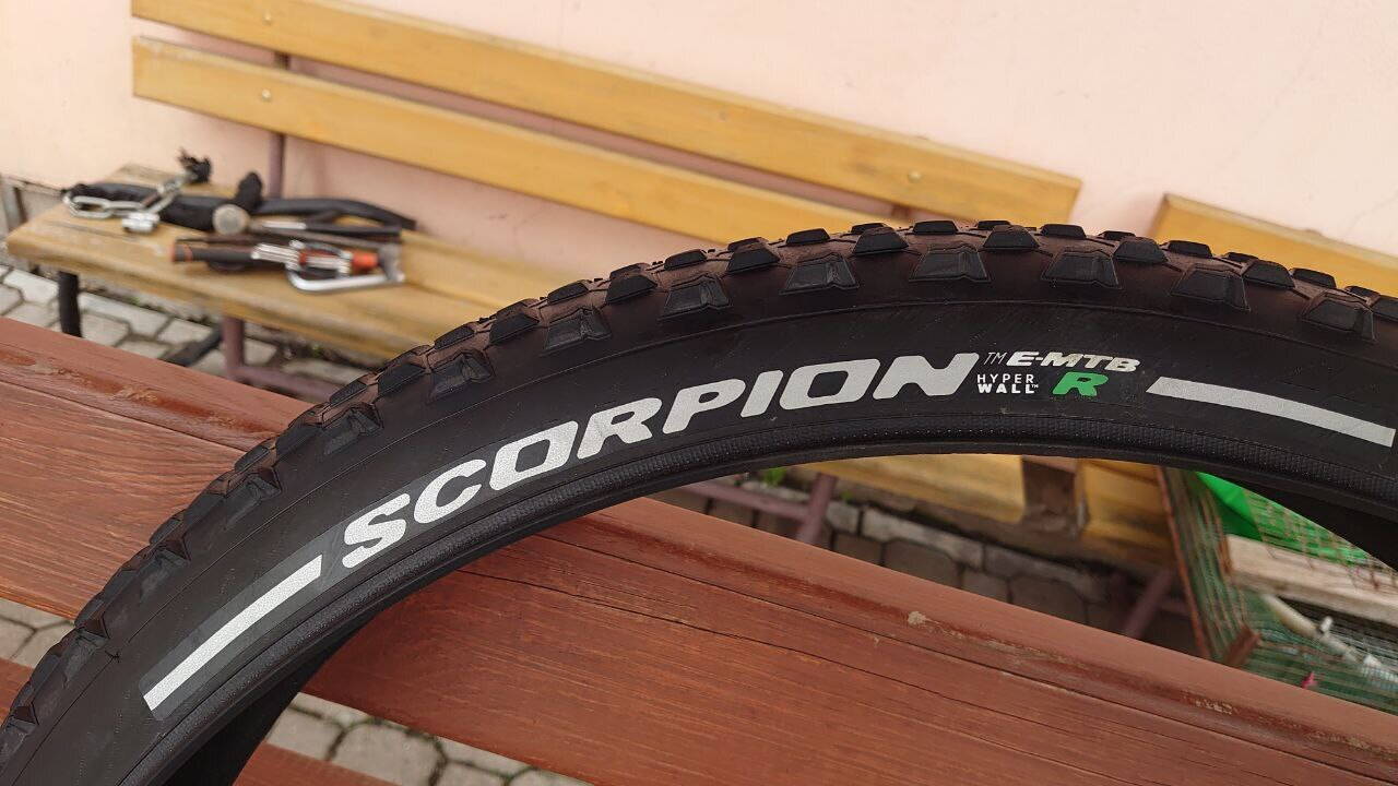

Брутальному велосипеду - брутальную резину :D
насколько хлипкая боковина у Schwalbe G-one, настолько же бронебойная у Pirelli Scorpion 27.5х2.6.
Редкий зверь в наших краях, раньше даже не знал, что Pirelli делает вело-резину. :cool:
Считаю удачной покупкой, весной начну катать малыша в вело-кресле на багажнике, а там нужна хорошая покрышка (как-то стремно в таком режиме ездить на G-one :doubt: )

Представляю какой у нее накат, точнее как его нет, хотя может я не прав
СообщениеДобавлено: 24.11.2021 11:58
Сообщения: 959
Город: Николаев
Возраст: 107
Зарегистрирован:05.07.2018
Ещё не ставил, аккуратно положил, добью Швальбу и поставлю эту.
Концепция велосипеда- тяжёлый плюс с претензиями внедорожного велосипеда.
Сейчас устанавливаю второй (задний) багажник, как бы вес уходит на третий план. О накате отпишусь))
