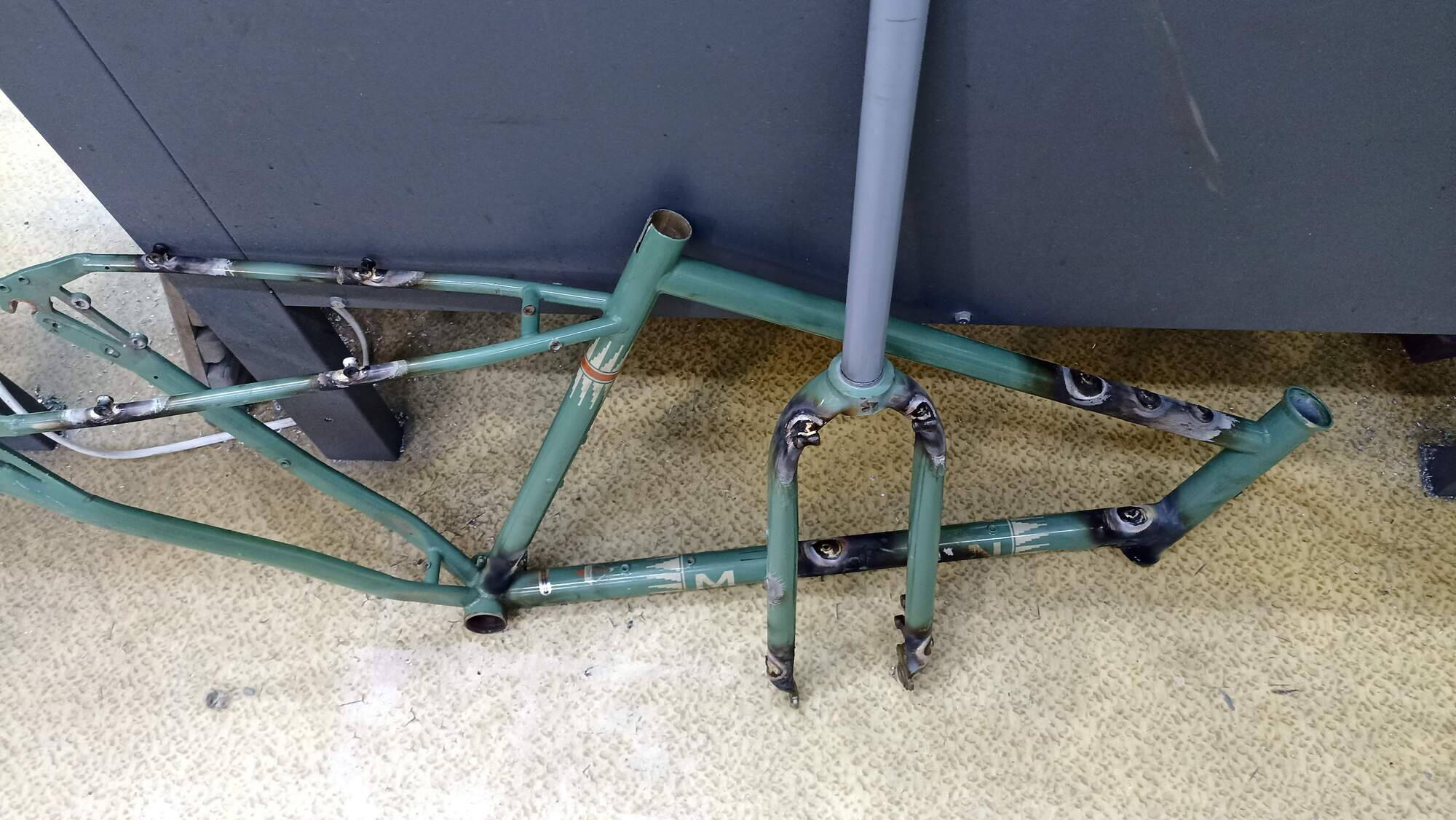

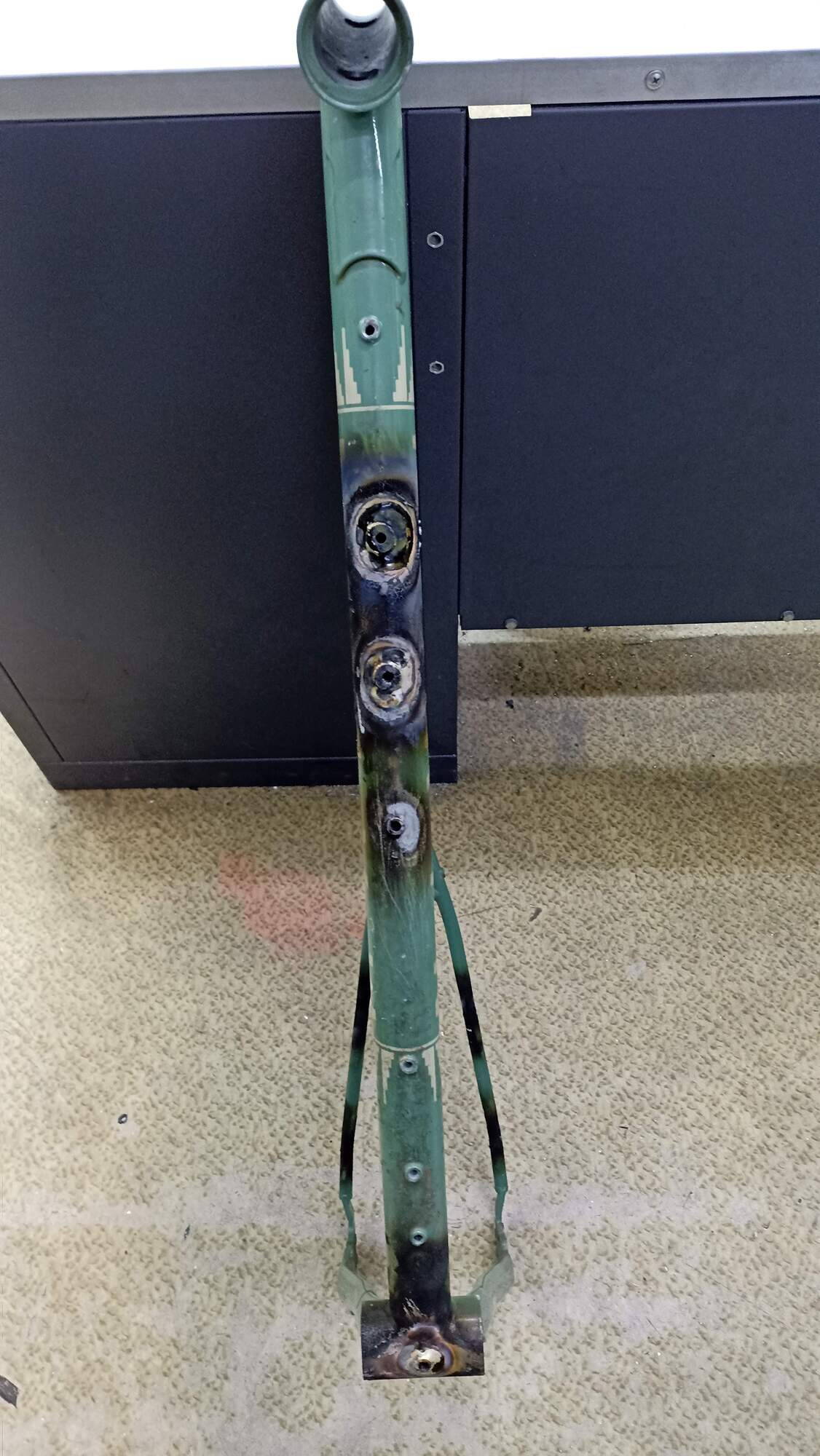

Пошел процесс наконец-то
17шт запаяли
это на 6 меньше, чем планировалось - была идея заменить родных 6шт ибо казалось, что припаяны каким-то говном, но они оказались припаяны четко.

Трохи незрозуміло: чому так відрізняються кольори ділянок біля різних бонок? Прямо біля самих бонок. Навколо деяких бонок ці області майже білі, а навколо інших - майже чорні.

світлих місць там два - одне на вилці, одне на рамі, - й це місця, що не паялись. Там просто підпалена та зачищена фарба, щоб чекнути рідну пайку.
Була ідея, що рідна пайка лайно, а відповідно думали замінити рідні 6шт бонок, які будуть нести навантаження. Але стоком виявилась чудова пайка латунню.
А так вся пайка однакова - підпалене та зачищене від фарби місце, потім пайка, навколо якої темний флюс. Флюс може бути нерівномірно навколо бо був здутий пальником.
Паяли аг60 флюсованим.

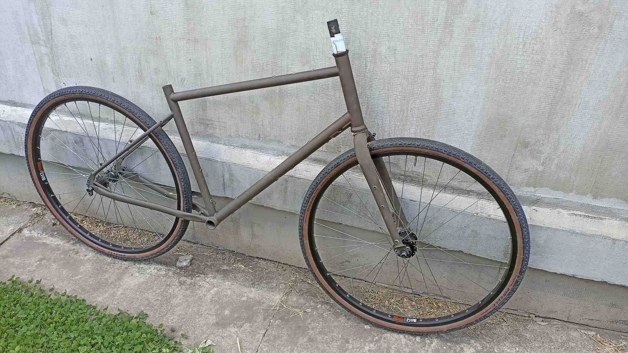

думаю вел не фарбувати, а просто лаком покрити - ну щоб був рідного металевого кольору.
Чувак на порошку каже, що вийде фігня - вийде нерівномірний колір бо метал при нагріванні плямами піде.
Може хтось має фото подібного?
порошок здувається піском потім? Ну щоб перефарбувати, якщо що. Все ж не алюміній, сталюка дибела - тож повинна по уму бути можливість здути.
Можно звичайно автомобільною емаллю, але хочеться саме порошок - і дибеліше сильно, й простіше теж сильно.
Мова про порошковий прозорий лак? Себто маляр (чи як його там) каже, що нагріта у порошковій камері сталь подекуди змінить колір?

Сообщения: 4339
Зарегистрирован:01.03.2015
так
ну це логічно загалом - порошок це порошок, а не суцільна плівка, від кисню в повітрі він не захистить після нанесення.Тож нагріватиметься сталь в присутності кисню аж до самого кінця, коли порошок розплавиться/полімеризується.
Тож вийде темніше та таки нерівномірно, щось аля "світлих плям біля пайки".

Ледь помітні кольори мінливості з'являються на більшості марок сталі за температури, вищої ніж 200 градусів. Можна пошукати сорт лаку, якому потрібна відносно невисока температура у порошковій камері (менше 200 градусів). Ну, і вмовити фахівця.

Пофарбував нарешті...
Колір офігенний вийшов, але не той, що планувалось. Винен тут не я.
Але загалом мені все одно подобається дуууже.
