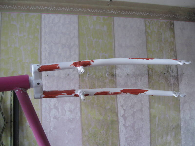

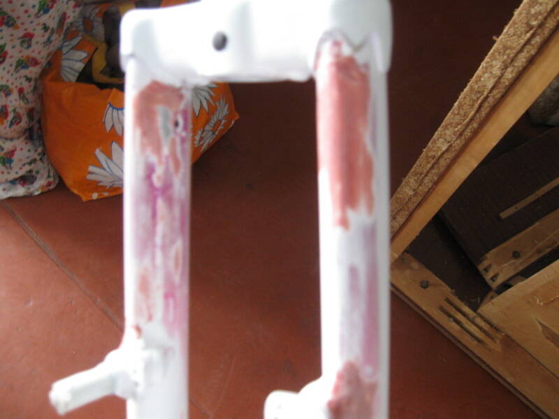

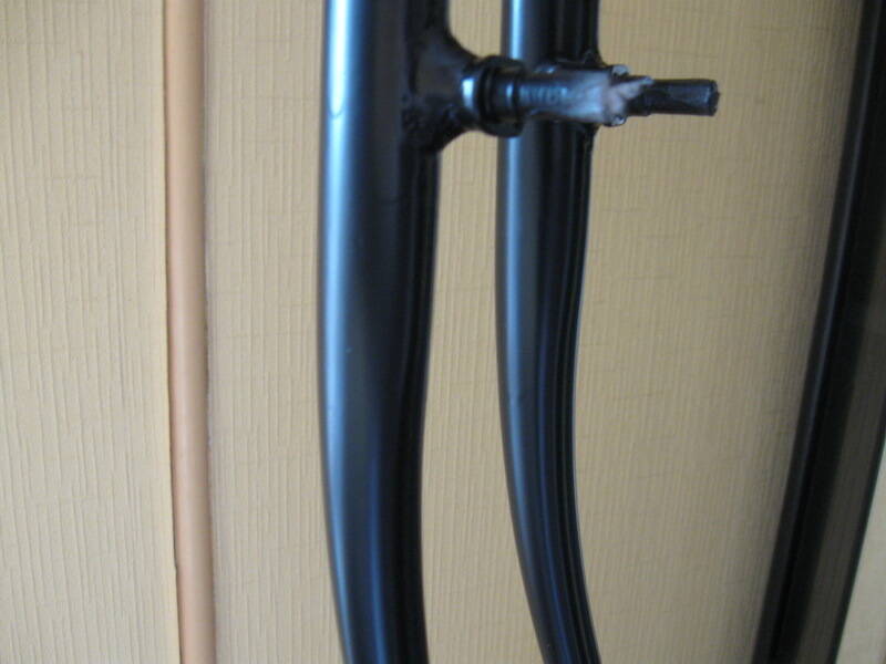

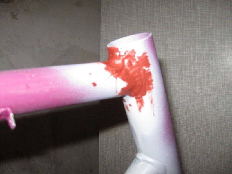

Итак-на данный момент пополнение фото
Комментарий к файлу: Резиновый шпатель-удобный-гибкий-но к нему очень сильно липнет шаклевка делая его бесполезным-приходилось каждых 10 секунд сдирать засохшее ножом.
IMG_9868_новый размер.jpg [ 137.7 КБ | Просмотров: 2595 ]
Комментарий к файлу: Навалил от души
IMG_9872_новый размер.jpg [ 138.71 КБ | Просмотров: 2595 ]
Комментарий к файлу: Высохла-шкурим
IMG_9873_новый размер.jpg [ 127.09 КБ | Просмотров: 2595 ]
Комментарий к файлу: Швы у рулевой
IMG_9881_новый размер.jpg [ 115.75 КБ | Просмотров: 2595 ]
Комментарий к файлу: Косяки видно сразу.
IMG_9883_новый размер.jpg [ 123.31 КБ | Просмотров: 2595 ]
Комментарий к файлу: Высохла полностью-с растояния не так уж плохо
IMG_9884_новый размер.jpg [ 216.19 КБ | Просмотров: 2595 ]

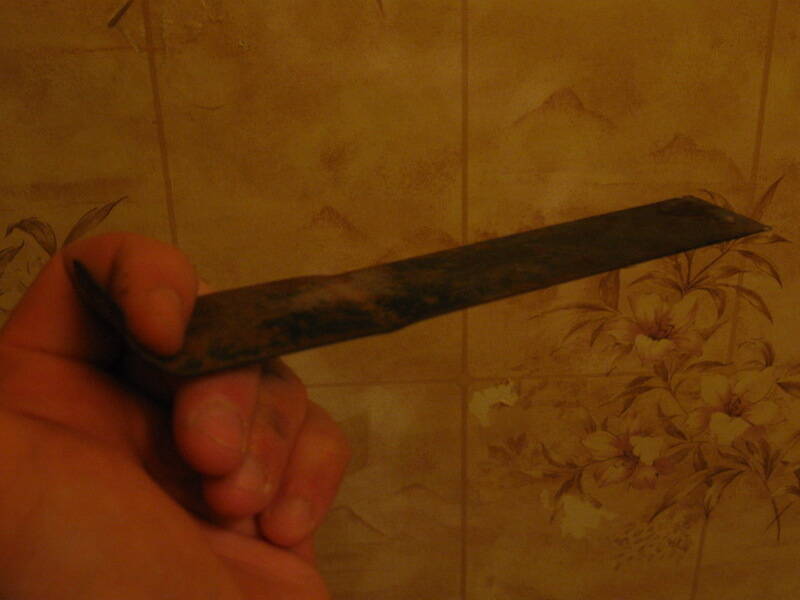

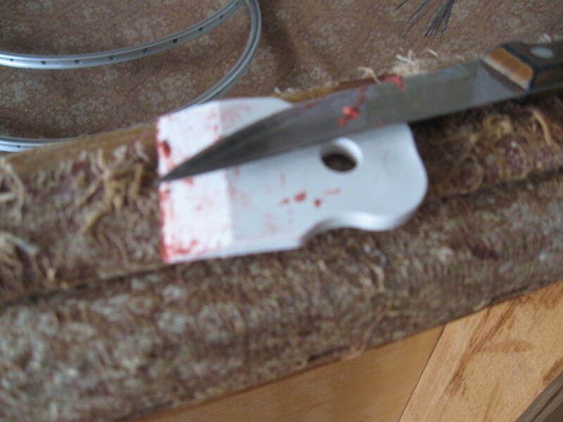

Комментарий к файлу: Если посмотреть на предидущие фото по теме-там видно как я открамсал кусок наполнителя сидения,вот такой железякой я делал поверхность среза ровной,потомучто после обрезания-она выглядела не особо,а мне нужна ровная поверхность,иначе при перетяжке будут видны все бугорки
IMG_9890_новый размер.jpg [ 118.62 КБ | Просмотров: 2559 ]
Комментарий к файлу: Греем железяку
IMG_9888_новый размер.jpg [ 110.31 КБ | Просмотров: 2559 ]
Комментарий к файлу: Вот таким не хитрым способом скругляем и придаем окончательную форму наполнителю.От горячего железа наполнитель плавиться и становиться гладким (работать в распираторе)
IMG_9892_новый размер.jpg [ 141.09 КБ | Просмотров: 2559 ]

Комментарий к файлу: Пара минут напильником и ножом=готово,окончательно доводим наполнитель и основания наждачкой,перед следующим этапом.ХОЧУ ОПЕРЕДИТЬ ВОПРОСЫ-та часть основания что осталась нужна именно мне в моем проекте,почему-увидите позже.
IMG_9895_новый размер.jpg [ 138.68 КБ | Просмотров: 2559 ]

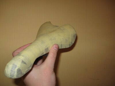

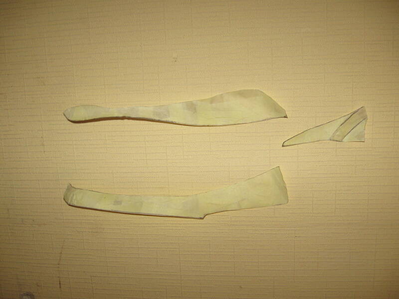

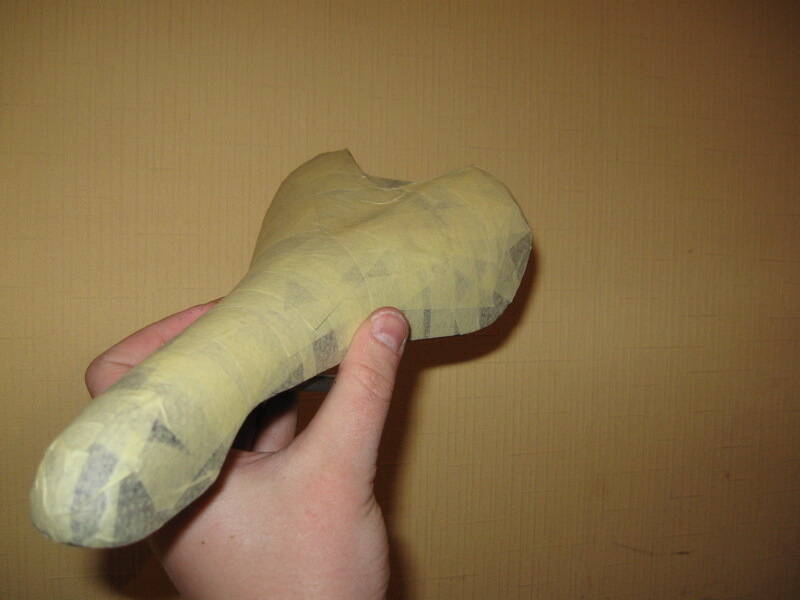

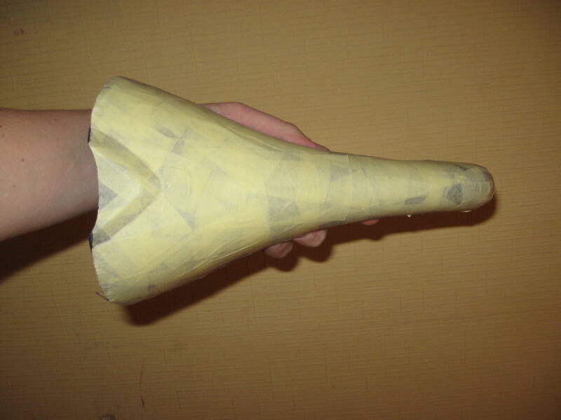

Следующий этап-собственно подготовка к обтяжке
Комментарий к файлу: Кусочками малярного скотча оклеиваем полностью всю поверхность,стараясь чтоб каждый кусочек касался соседнего иначе будет плохо отклеиваться потом.
IMG_9901_новый размер.jpg [ 112.16 КБ | Просмотров: 2559 ]
Комментарий к файлу: Оклеили?Теперь хорошенько пальцами проходимся-приглаживая скотч к поверхности,у меня форма с резкими переходами ,для меня очень важно было покрыть максимально точно весь рельеф.
IMG_9902_новый размер.jpg [ 116 КБ | Просмотров: 2559 ]

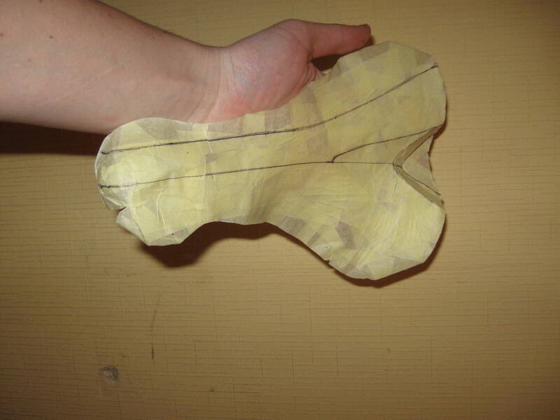

Комментарий к файлу: Теперь берем рисовало какое под руку попадеться и рисуем будущие выкройки,форма произвольна,главное чтоб выкройки как можно более ровными в плане плоскости-без сильных скруглений и т. д.Рисуем только половину,ибо симетрично не нарисуете всеравно.Экспериментируйте-я с 7 раза увидел то что хотел.
IMG_9903_новый размер.jpg [ 130.97 КБ | Просмотров: 2559 ]
Комментарий к файлу: Снимаем с седла наш скотч одним куском,снимайте медлено,следите чтоб скотч не рвался-у меня порвался но на ненужной части.
IMG_9904_новый размер.jpg [ 127.13 КБ | Просмотров: 2559 ]
Комментарий к файлу: Отрезаем ненужную половину а ту что с нарисоваными выкройками разрезаем собственно на выкройки.
IMG_9905_новый размер.jpg [ 147.46 КБ | Просмотров: 2559 ]

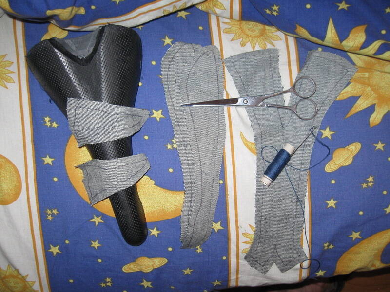

Продолжаем

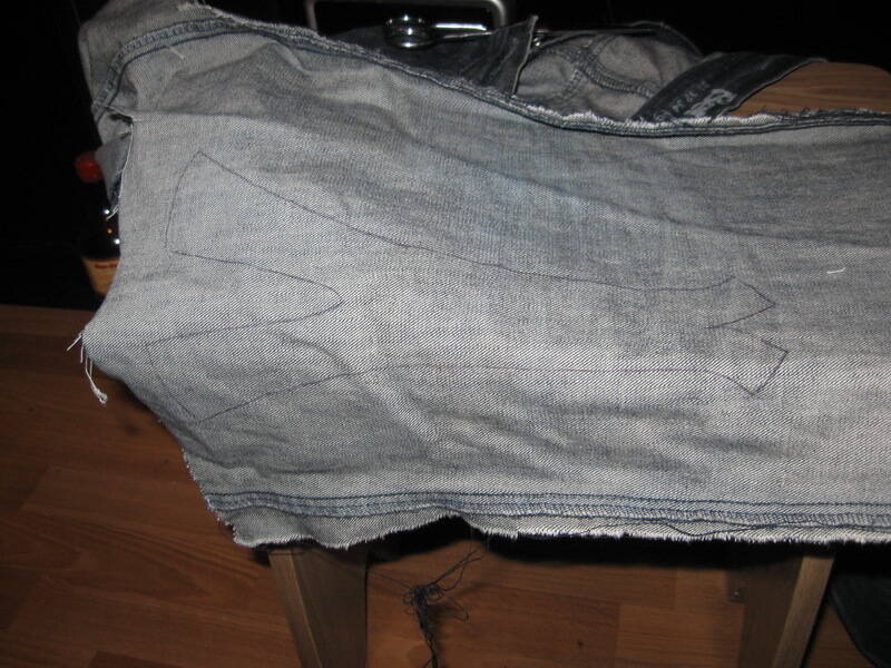

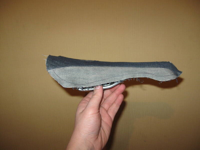

Комментарий к файлу: К материалу (в моем случае джинс-ибо просто под руку попали,их не жалко и это пробная обтяжка),прикладываем наши выкройки,не клеим сразу куском а постепенно начиная с одного края-чтоб ровно лягло.Обводим рисовалом,вырезаем естественно оставляя припуск,я оставлял сантиметр
IMG_9906_новый размер.jpg [ 214.27 КБ | Просмотров: 2558 ]

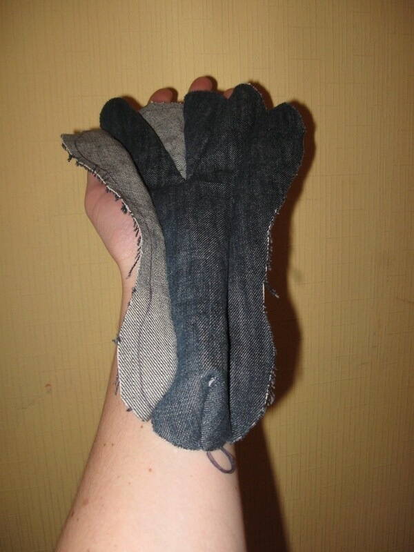

Комментарий к файлу: Так же проделываем со всеми выкройками.Среднюю я перенес на другой кусок скотча отразив зеркально-чтоб была одна выкройка а не две.Итак мы готовы к сшиванию.
IMG_9907_новый размер.jpg [ 237.8 КБ | Просмотров: 2558 ]

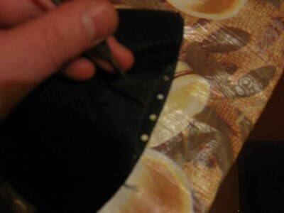

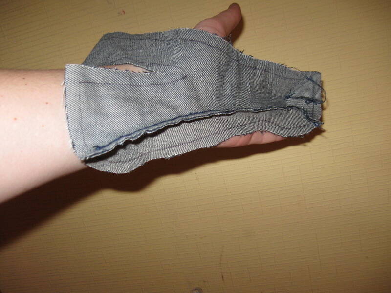

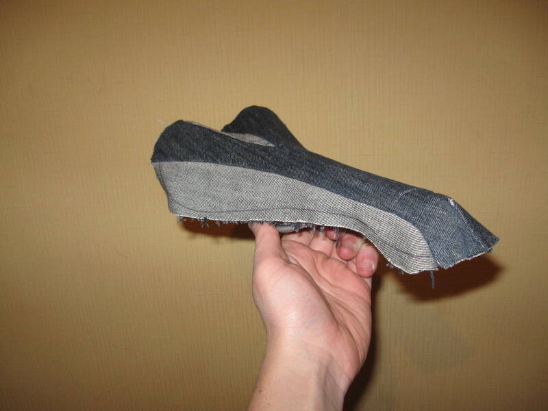

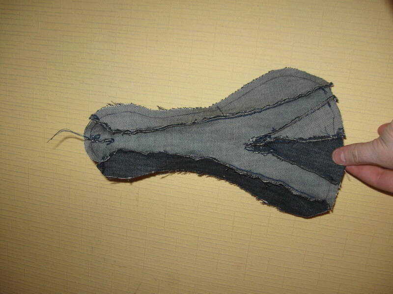

Комментарий к файлу: Шьем кто как умеет (но лучше найти в инете крепкие швы)-то как шил я-единственный способ который знаю,кожу буду шить встык.
IMG_9908_новый размер.jpg [ 166.17 КБ | Просмотров: 2558 ]

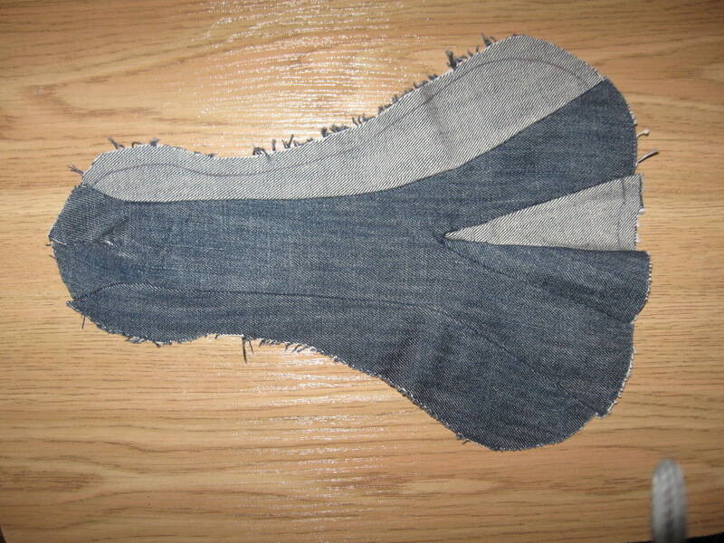

Комментарий к файлу: Готово,далее проглаживаем швы изнутри,в случае с кожей если она шьеться как здесь швы простукиваються молотком-но без фанатизма.
IMG_9910_новый размер.jpg [ 167.89 КБ | Просмотров: 2558 ]
Комментарий к файлу: Результат проглаживания-швы ровные и красивые с лицевой стороны
IMG_9913_новый размер.jpg [ 235.34 КБ | Просмотров: 2558 ]
Комментарий к файлу: До проглаживания
IMG_9909_новый размер.jpg [ 143.83 КБ | Просмотров: 2558 ]

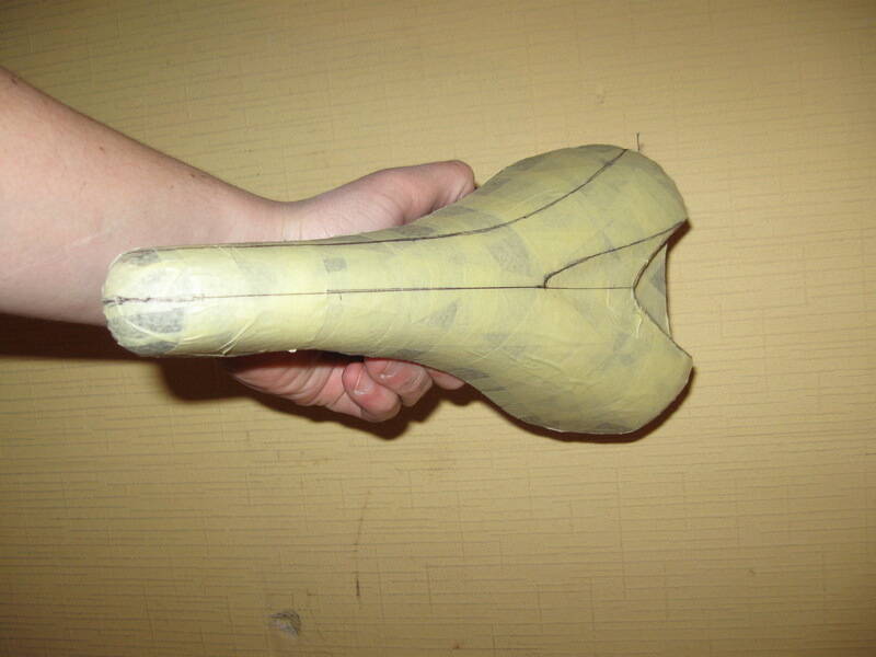

Финал.
Оговорюсь-это мой первый опыт в таком деле,потому если где накосячил и незаметил этого-поправьте.

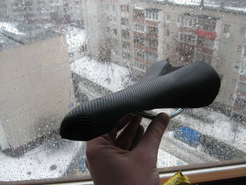

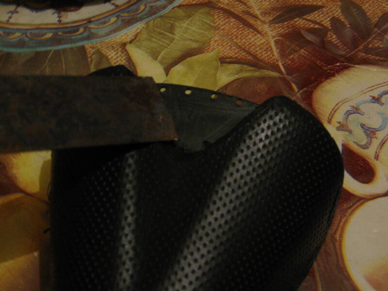

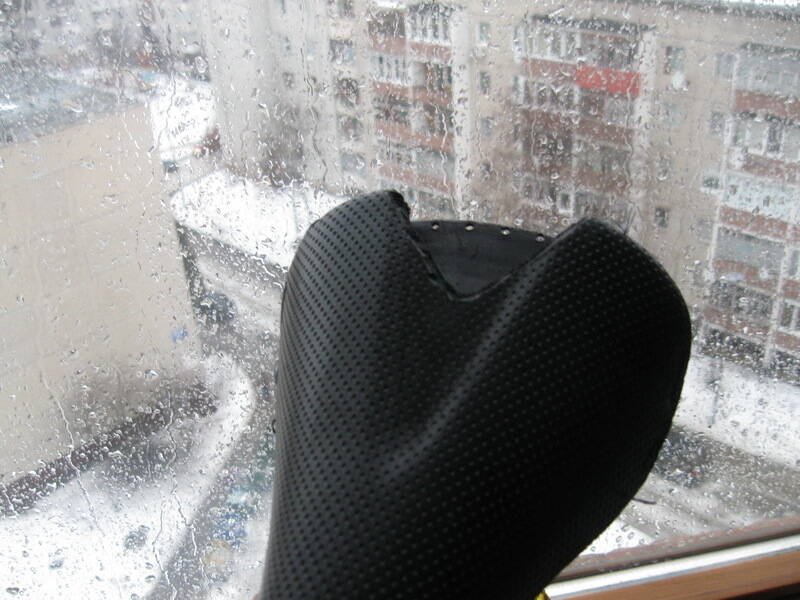

Комментарий к файлу: Как по мне,получилось неплохо,чехол лежит как роднойпо сидению-за свои слова отвечаю,но я не натягивал его на основание.Единственный косяк-но он касаеться только моего случае-у меня сложная форма седла-в месте где начинаеться треугольник который имеет уровень пониже основной части седла-из-за швов внутри (там их 3 сходиться в одном месте) есть небольшой бугорок.Немного подпилить наполнитель и будет ок-но мне это не нужно,кожу я буду шить встык.
IMG_9915_новый размер.jpg [ 127.88 КБ | Просмотров: 2556 ]

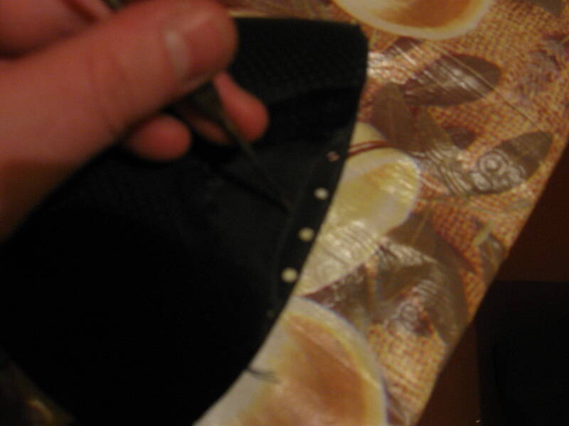

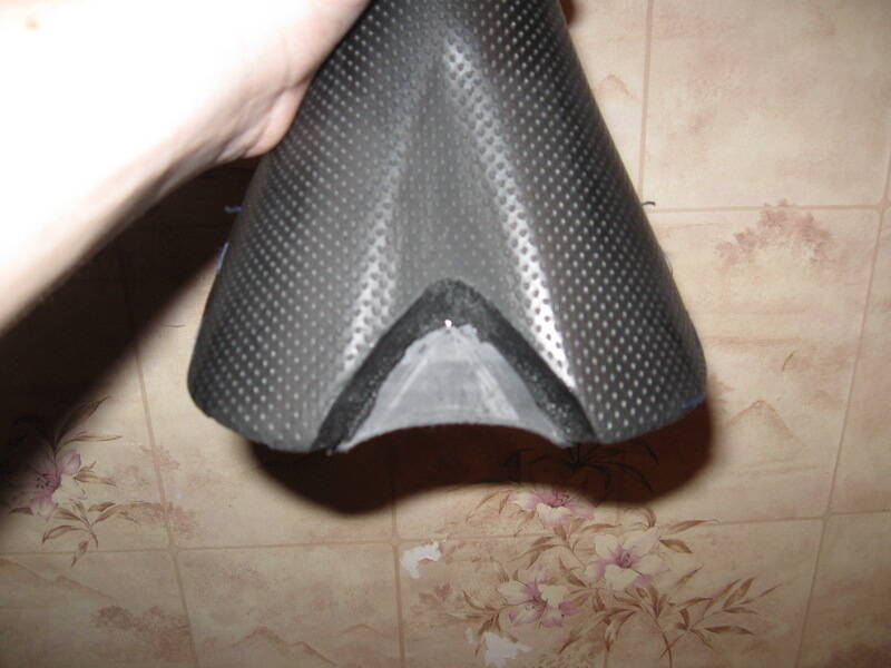

Комментарий к файлу: Вам осталось подогнуть материал и прибить скобами к основанию изнутри конечно.Но делать надо акуратно и постепенно,заворачивая материал методично-чтоб небыло складок
Надеюсь комуто поможет мой отчет,творите!)
IMG_9916_новый размер.jpg [ 113.3 КБ | Просмотров: 2556 ]

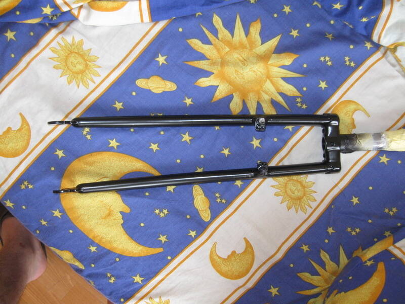

В общем высохшая рама приподнесла мне неприятный сюрприз,5-6 мест есть где краска потрескала-вначале подумал царапины но трещинки были и в местах где поцарапть нереально было.Трещины очень тоненькие никакой отслойки краски нету - но неприятно всеравно,с метра не видно.Подумываю о том чтоб купить матовый лак в аэрозоле-и задуть-если найду так и сделаю.
Тем временем отшкурен вынос,и один обод,80-100-240-600 шкурками,на очереди 1200,2400 с водой и полировка,возможно лак-не зря же я его покупал,боюсь поотваливаеться лак из-за плохой адгезии лака к полированой поверхности,посмотрим.
