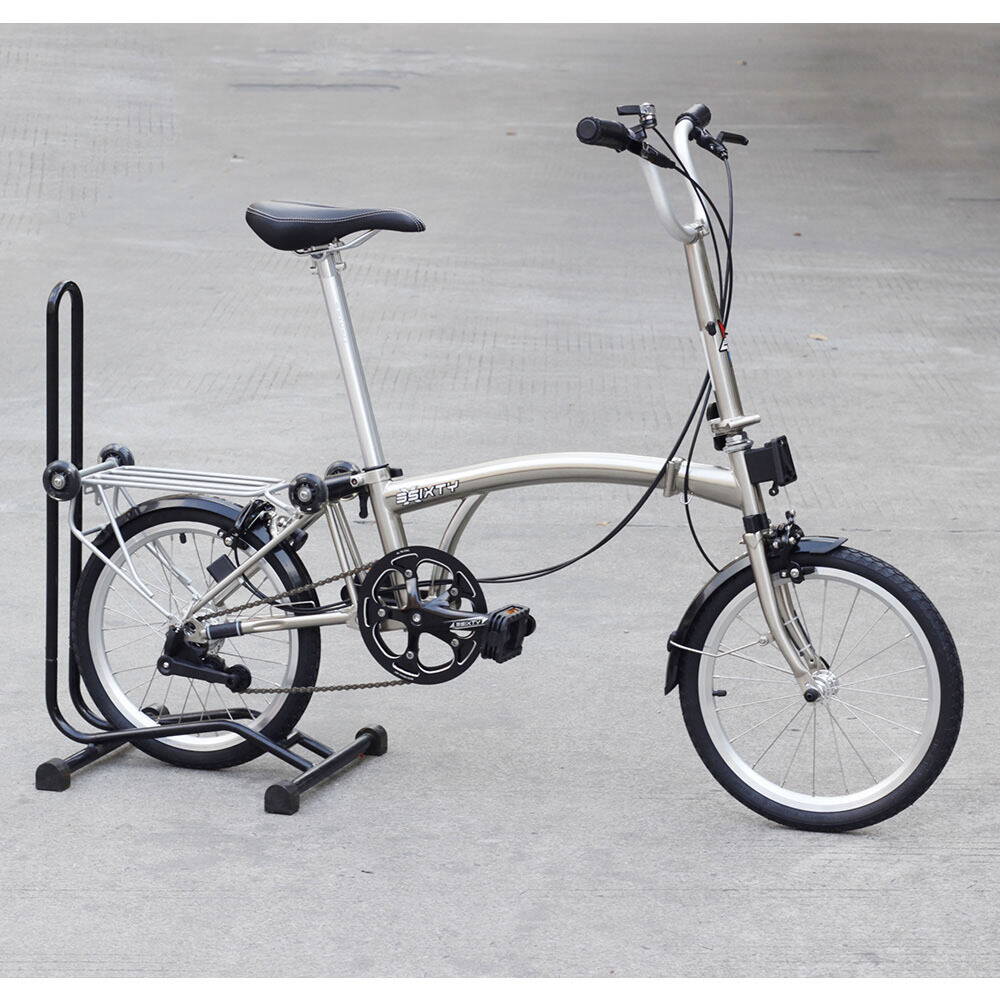

Оппачки ;) http://www.3sixty.kr
Фреймсет — зеркальная копия, вплоть до деталей.
Навеска с незначительными отличиями, часто даже в лучшую сторону.

aidaho писал(а):

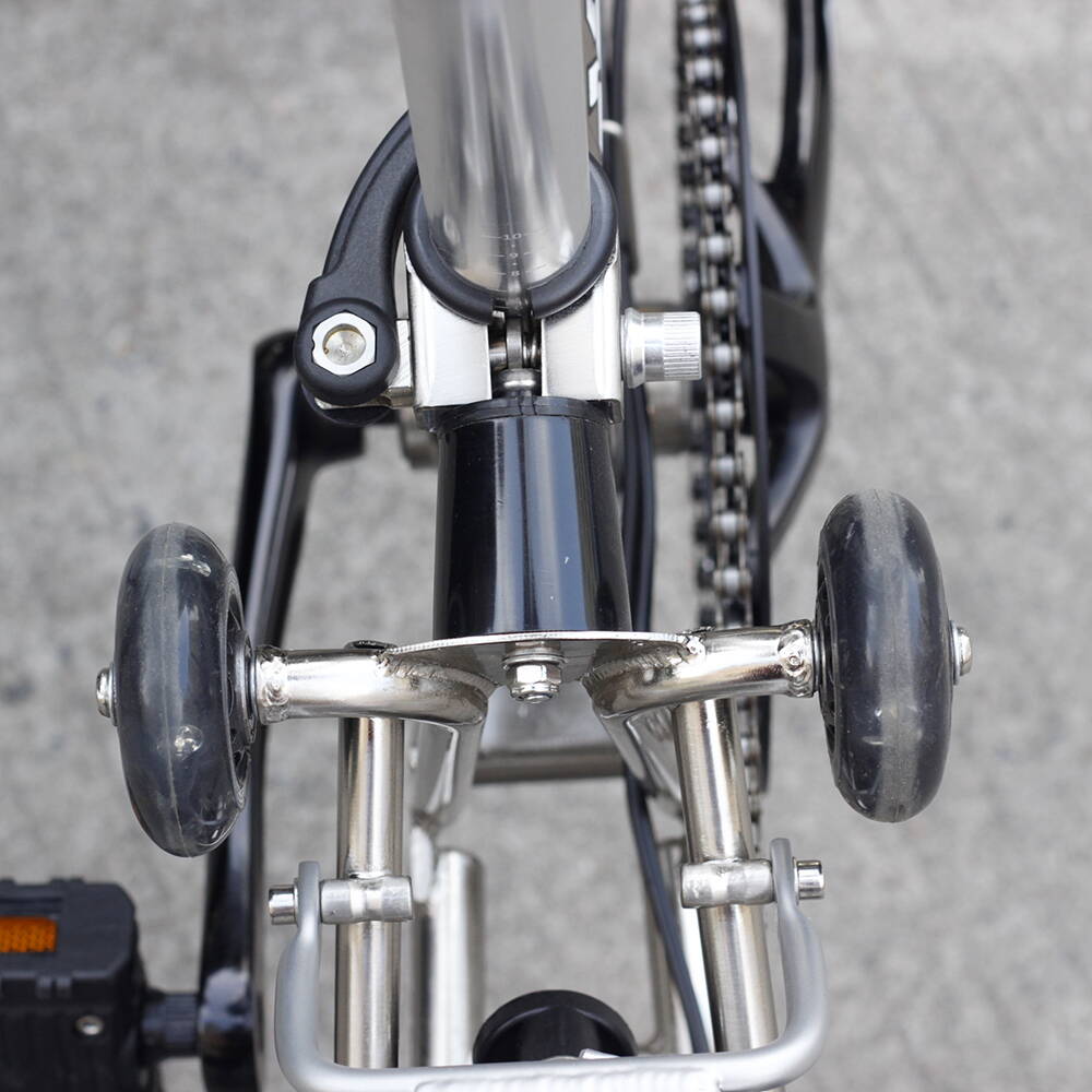

Таладнааа... На вот этот узел без слез смотреть нельзя, а он между прочим,ключевой в конструкции.
HTB1v4muhhSYBuNjSspjq6x73VXaE.jpg [ 386.94 КБ | Просмотров: 4059 ]
Ну и другие детали. К примеру, педали складные, самые дешманские... Короче говоря, цена ему баксов 300 в базарный день. И то, только за скоммунизденные идеи. Потому что реализация далеко не фонтан.
Я вижу только отсутствие загнутой кромки упорной пластины.
А если речь про эластомер родной, то это же прекрасно, что тут что-то другое.
Педали хуже, седло хуже. Второй набор колёс намного лучше, манетка намного лучше. Система +/- паритет, скорее всего чуть тяжелее.
Подсидел легче, ибо люминь + обычный двухболтовый зажим вместо пентаклипа. Тормручки лучше чем у старорежимного (до 2013го года) Бромптона.
В целом и выходит примерно одно и тоже.
Главное рама спизжена хорошо. Меня только более изящные замки напрягают.
А в остальном: никакой отсебятины не вижу.
P.S. А, вижу: верхнее крепление багажника своё. Вроде на ключевую вещь не тянет.

уважаемый ... где вы видите в этой поделке сильные стороны ?
http://www.3sixty.kr/product/detail.htm ... ay_group=3
рама абы как сварена, причём электросваркой.
стэм не имеет прогиба
моё имхо - поделка для дряхлых пенсионеров весом не более 50 кг :facepalm:
ВООТ! Я вчера писал такой же коммент, но злобный сервер его захавал, наверное. Или виноваталкоголь спортивные напитки )))) Вы только посмотрите на этот узел на фото! А он ключевой, между прочим!

Ddady писал(а):
простите господа, что вмешиваюсь... :oops:
в частности обращено к aidaho
Уже написал: украден фреймсет. Самая хорошая вещь в оригинале.
Как начнёт разваливаться, тогда и посмотрим.
